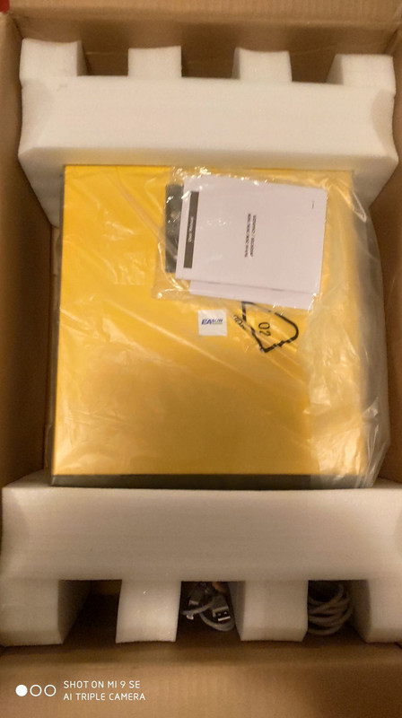

    Azi a sosit si creierul operatiunii energia verde,invertorul de 5KW,practic ultima comanda din acest an,urmeaza panourile fotovoltaice si structura de prindere ce vor ajunge undeva prin 15-18 ianuarie 2021 si atunci visul meu de a deveni independent de reteaua nationala de electricitate va deveni realitate!
    ---------- Post added at 17:31 ---------- Previous post was at 15:40 ----------
    Si primul test,legat la retea sa vedem daca functioneaza,totul este OK este pe bypass nu are baterii si nici panouri de aceea arata acea eroare bp.

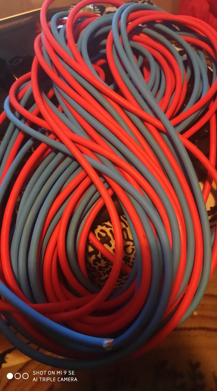

    Intre timp au sosit si cablurile pentru conectarea panourilor la invertor!

    Ce grosime au cablurile ? Stiu ca faci sistemul pe 48 volti unde pierderea de tensiune e mare daca nu le dimensionezi corespunzator. Deoarece nu sunt prea scumpe cred ca ai luat mai groase de 4mm.

    Cablurile au fost cumparate la dimensiunea de 6mm deoarece distanta de la panouri la invertor nu depaseste 10 m,pierderea este peste lungimi de 10 m respectiv 15-20m si asa mai departe.
