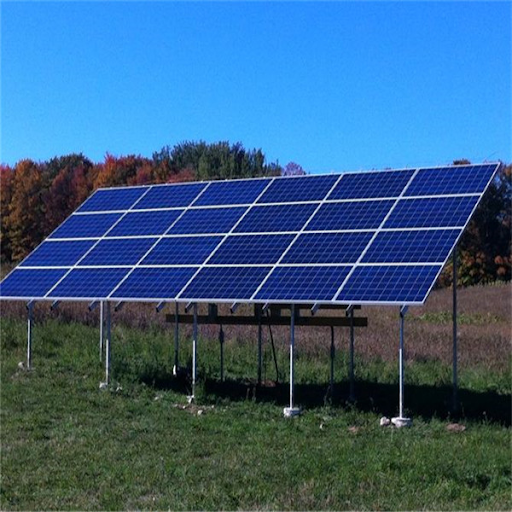

    Asa vor arata si la mine in primavara,oricum revin cu poze cand sunt gata si ii dau drumul:

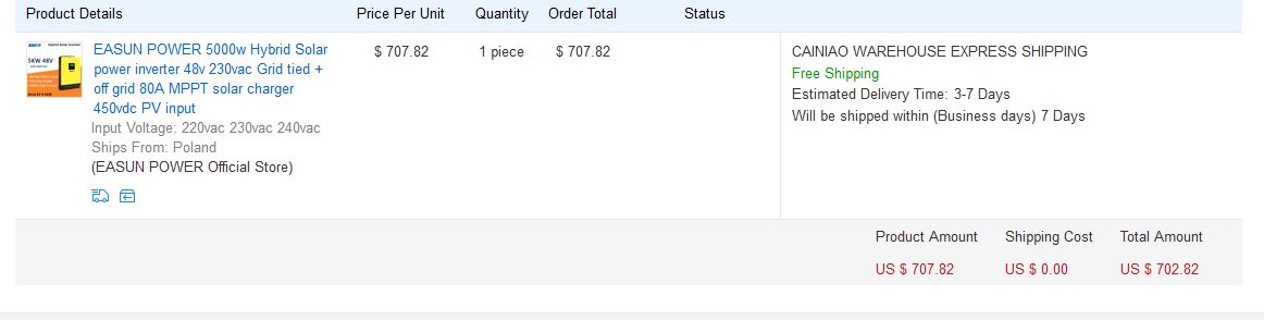

    Invertorul este pe drum,vineri ar trebui sa ajunga,pretul este cu toate taxele incluse si livrare la domiciliu:

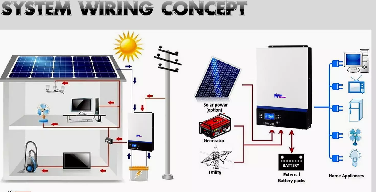

    Iar gresesti....asta ne defineste clar pe noi ca, romani,sa dam cu presupusul,chiar si pe un timp ca asta asa inorat exista productie,nu mare dar exista suficient incat sa iti tina consumatori mici,dar si asa, sa zicem ca, ar fi cum spui tu (desi nu este,vazut practic cu ochii mei) exista variante:
    1- in cazul meu sistemul este de asa natura ca, atunci cand nu exista suficienta putere din panourile fotovoltaice trece automat pe reteaua nationala!
    2- Tot in cazul meu daca nu exista nici retea nationala comuta automat pe generator,pentru asta am cumparat un generator de 3KW suficient sa imi tina toata casa fara probleme,caracteristica acestui generator este faptul ca, functioneaza atat pe gaz de la butelie cat si pe benzina,o butelie plina ma tine 32 de ore,daca adaug si plinul de benzina de 15L mai adaug inca 12 ore adica un total de 44 ore continuu cu ambele plinuri facute....dupa cum am spus ma pregatesc de mult pentru asa ceva si imi cumpar componentele pe bucati de aceea prima data am inceput cu generatorul uite aici unbox si test facut de mine
    Apoi am continuat cu reteaua casei care era pe Al si am schimbat toti conductorii cu Cu,pe lumina de 1,5mm,la prize de 2,5mm, am schimbat si tabloul electric cu unul nou facut si montat tot de mine...
    toate astea le faci in timp,ca nu sunt nici milionar in Euro si nici nu am castigat la pariuri vre-o suma mare,dar ceea ce vreau sa spun,este faptul ca, daca iti doresti ceva poti sa realizezi acel lucru chiar daca mai tarziu decat ai fi vrut,toata pregatirea cap-coada mie mi-a luat 2 ani de zile,timp in care am cumparat bucata cu bucata materiale,apoi cand aveam cate un intreg ma apucam si construiam,azi un pic,maine iar un pic si iata ca intr-un final am reusit sa ma apropii de rezultatul dorit,mai astept panourile luna viitoare si in martie dorinta mea veche de acum 2 ani va deveni realitate....vorba aceea: "daca vrei,poti" nu conteaza cand,cum si unde,important este sa ajungi la rezultatul dorit/propus!
