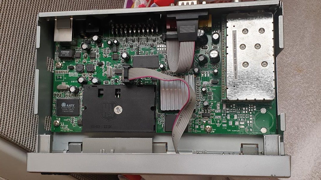

    Quote Originally Posted by paulino View Post
    Am incercat dar nu ma pot conecta la DM.
    Are cineva un how to?
    E clona china in colt pe Colentina?
    Daca e asa ai prabusit bootloader-ul si nu il trezesti la viata fara progamator

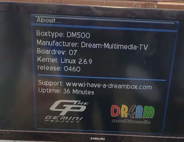

    leaga dreamul in retea,leaga dreamu si la un tv.daca poti intra in meniu sa afli ip-ul dreamului te-ai scos.daca nu se vede dreamul in retea atunci cu dream up poti reprograma totul de la zero.asta daca mai reusesti sa te conectezi cu dreamul cu cablu serial.

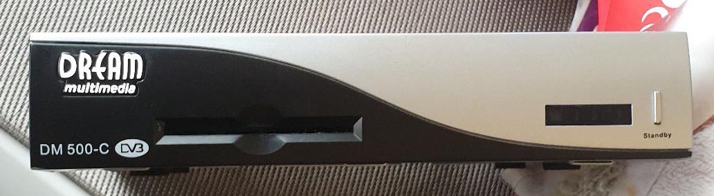

    Buna Ziua . As dori niste lamuriri daca se poate . Am gasit acest dream , am facut o telecomanda ca cea originala , am facut rost de un calculator care are seriala . acest dream este original ? , pot vedea ceva posturi romanesti cu o antena ramasa de la dolce ? eventul orienata pe alt satelit ( acum este pe Helas ) . Multumesc anticipat
    Old Member mondo's Avatar
    2,503
    43 Post(s)
    Este pentru cablu.
    Cele mai multe posturi românești sunt codate.
    Pentru vizionarea lor trebuie subscripție legală, adică un abonament la un operator Digi, focus, .
    Cel mai simplu este de la focus tv pentru că împerecherea cardului cu receptorul este mai ușor de făcut.
    Mai exista și varianta pe receptoarele pe care se poate instala un emulator ( în general cele pe Linux) care să primească decriptarea prin internet: oscam, mgcam, newcamd, cccam
