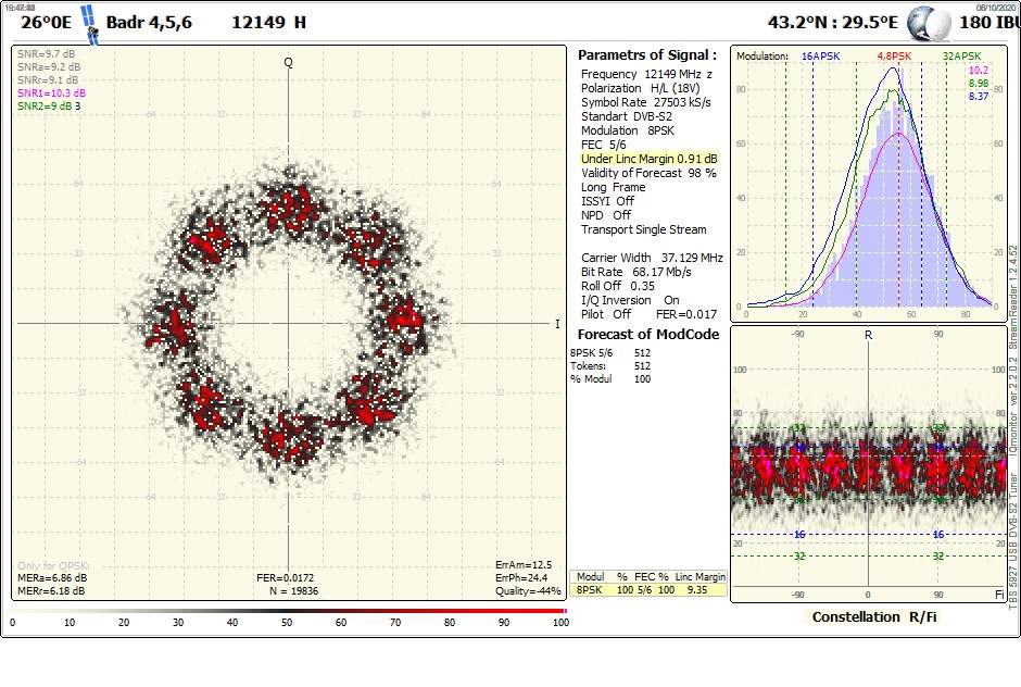

    Am observat si eu o anomalie pe transponderul respectiv. Semnalul are 9dB pe spectru dar nu e vazut.
    Daca am timp testez maine mai profund sa vad ce s-a intamplat
    ---------- Post added at 19:05 ---------- Previous post was at 18:41 ----------
    La ora asta (1900) semnalul de pe 12149 are cam 9-10 dB, dar pe spectru nu se observa nici un fel de modulatie, pare un simplu zgomot
    Poate un alt user sa verifice si sa revina cu observatii

    Dupa cum se vede, semnalul are modulatia 8PSK dar pare acoperit de zgomote si cred ca din acest motiv nu poate fi descifrat
    Mai asteptem si rapoarte de la alti useri
    ---------- Post added at 20:56 ---------- Previous post was at 20:02 ----------
    Cum spuneam, sunt multe zgomote in zona, poate au micsorat puterea dar cu reglare suplimentare la antena+lnb acum se poate receptiona, cam la limita.

    E bun LNB Single Inverto BLACK Premium 0.2 dB pe care il am?
    Antena otel triax 100 cm
    @Octav74
    1)Te rog nu mai da quote la postari consecutive, se incarca inutil
    2)Verifica zona de acoperire de pe www.flysat.com si te lamuresti. Antena ta pare cam mica pentru o receptie stabila.

    @Octav74,
    Nu mai insista pe acelasi subiect, ti-am spus ca antena ta este prea mica si ca au micsorat puterea pe 12149.
    Se receptioneaza dar nu cu antena de 1m in mod constant!
