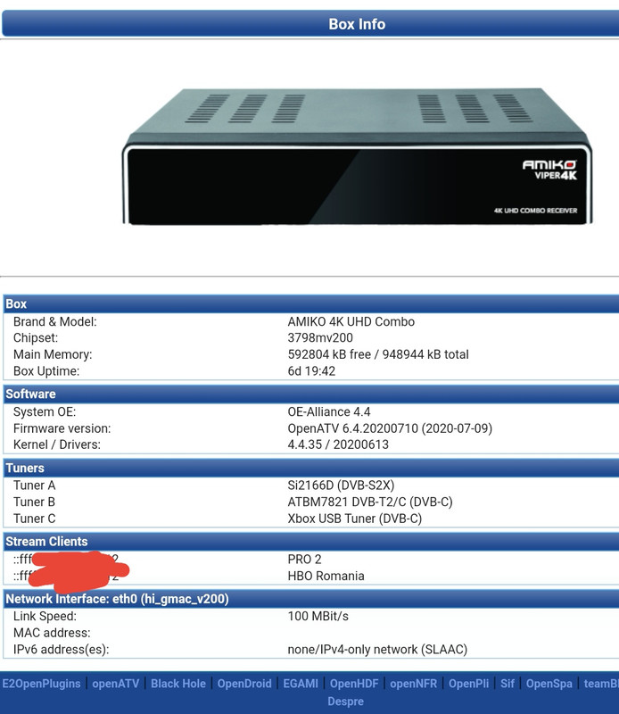

    Am găsit și eu unul la 20 de Ron la mana a doua și am zis sa îl încerc, am un AMIKO 4K UHD Combo pe care l-am instalat fără probleme cu driver ul dib0700-1.20.fw aflat în distribuția mediaboxul ui, îl folosesc de 3 luni fără probleme și pe upc cât și pe digi
  14. #29
    Cateva nelămuriri:
    - folosești simultan cele două servicii catv? Un cablu in receptor și celălalt în tunerul Xbox; fiind apropiate fizic nu interferează?
    -exact despre ce model de receptor Amiko 4k este vorba?
  15. #30
    11 Jan 2021
    targoviste
    42
    19
    Am folosit cele 2 servicii simultan nu am observat interferente dar am renunțat la idee, acum am cablul de la UPC în mediabox ul de la horizon iar cablurile de la digi în cele 2 tunere de la amiko, modelul este în poza.
