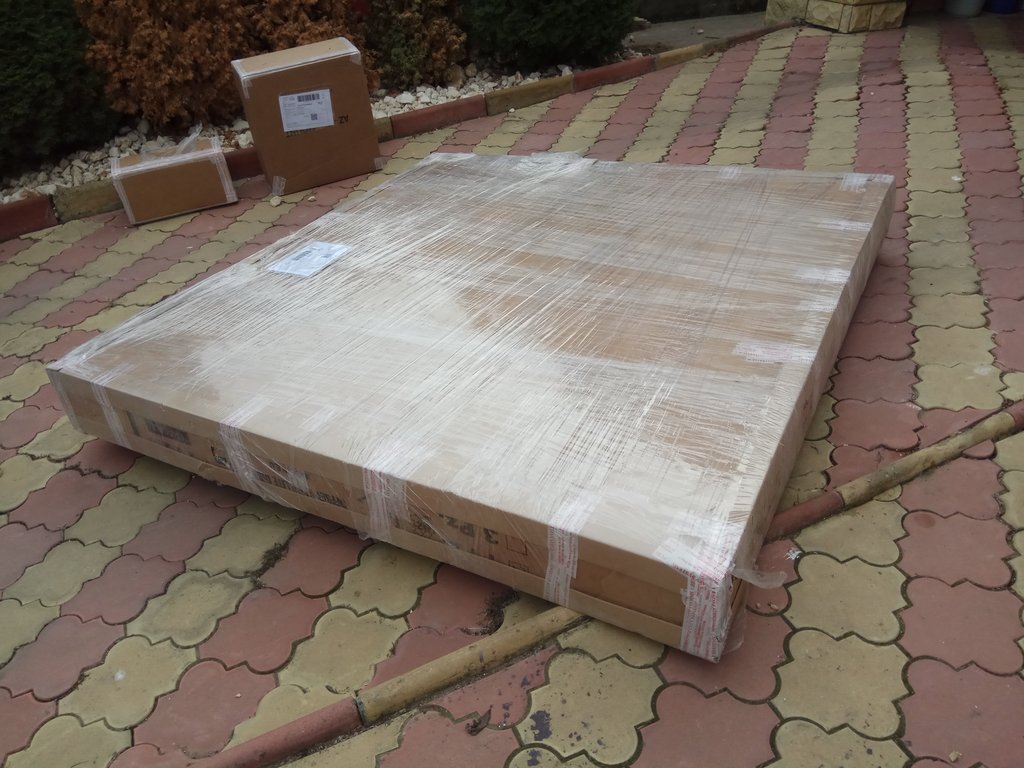

Am comandat antena Gibertini offset OP150 si optional montura polara, care se poate folosi si la sora mai mica de 125, adica OP120
A venit ambalata foarte bine, fara a fi deformata sau zgariata.

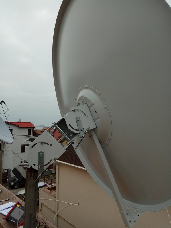

Despre montura polara pot spune ca este precisa si se regleaza foarte usor. Are o deschidere de circa 88cm pentru a urmari toata orbita de 120-130 grade, deci este necesar un actuator de 36 inch.
Nu am avut disponibil decat un vechi actuator de 12 inch, cu care m-am directionat pe sectorul vestic, de la 30W la 48E.
Din primul suport de langa oglinda se fixeaza declinatia iar din cel de-al doilea elevatia. Odata reglata pe pozitia 28.5E, adica pe longitudinea locala, urmareste fara problem orbita descrisa.
Pentru exemplificare atasez si cateva poze.
Urmeaza testarea pe diverse pozitii din sector pentru o edificare completa

Iar motorul il montezi in ce parte vrei, alegi unde sa fixezi bridele atunci cand asamblezi montura. Eu m-am obisnuit cu actuatorul in partea estica, dar nu are nicio o importanta si nu limiteaza nimic, indiferent pe ce parte il montezi. M-am axat pe sectorul vestic, daca ridic actuatorul si-l fixez la capatul superior voi avea deschidere pe arcul estic. Un acutuator mult mai lung, de 36 inch duce antena de la o limita la cealaltă.
Daca acum ti-a mers motorul de la 30w la 48E ar trebui ca un motor de 24 inch ( dublu lungime tija ) sa mearga pana la 120Est. E nevoie de mai mult de atat ca sa iei 36 inch ?

Pentru a folosi intrega deschidere de care este capabila antena este nevoie de 36 inch, adica circa 88 cm distanta intre punctele de prindere ale actuatorului. In cazul meu sunt limitat atat la vest cat si la est de obstacole si nu prea pot depasi 120-130 de grade de orbita. Totusi voi pune un actuator de 36inch pentru ca diferenta de pret este mica.

Pretul actuatoarelor disponibile e mare acum. Nu prea vad surse pentru cumparare. Am cumparat cu 2-3 ani in urma un actuator de la peruvision de 24 inch de care nu sunt asa de multumit pentru ca din prima data mi-a venit cu ceva joc. Am modelul subtire de 24inch. Sa speram ca alegi unu mai calitativ.

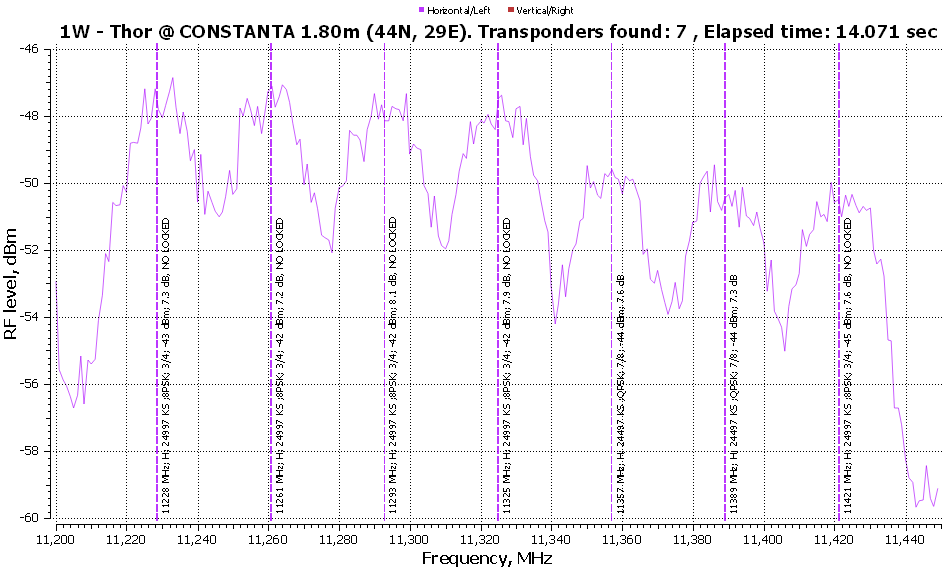

Atasez si graficele comparative pentru cele 2 marimi, in cele 2 benzi Ku

Interesante testele. Le-am analizat atent si la semnalele slabe antena mare isi arata valoarea. Semnalele slabe sunt toate de date din cate se pare. Lnb-ul utilizat pe offset pare ca are probleme cu semnalele pe verticala. Sunt mult mai slabe. Mie nu prea imi iese din cap ideea ca valorile ar trebui sa fie mai apropiate. Stiu ca vei face teste in timp si vei incerca mai multe lnb-uri pe antena asta. Poate gasesti pe cel care se intelege cel mai bine cu ea. Pe site-ul oficial inca apare la sectiunea accesorii acel feed https://www.gibertini.it/index.php/en/accessories-uk penultimul pe pagina.

Apreciez si sugestia de a verifica LNB-ul pe polaritatea verticala, nu l-am schimbat dar am repetat masuratorile azi, in banda Ku-L si diferenta intre antene se mentine destul de mare in partea inferioara si in cazul polaritatii orizontale, deci eficienta este mai scazuta in intervalul inferior.
Pun si rezultatele
Antena Gibertini 1.5m:
# Thor @ 1W
# 5 transponders
S2 11229000 H 25000000 3/4 8PSK # -38 dBm, 2.8 dB
S2 11261000 H 25000000 3/4 8PSK # -37 dBm, 2.6 dB
S2 11293000 H 25000000 3/4 8PSK # -37 dBm, 4.4 dB
S2 11325000 H 25000000 3/4 8PSK # -37 dBm, 4.3 dB
S2 11422000 H 25000000 3/4 8PSK # -39 dBm, 2.3 dB
Antena Terfin 1.8m:
# Thor @ 1W
# 7 transponders
S2 11228000 H 25000000 3/4 8PSK # -43 dBm, 7.3 dB
S2 11261000 H 25000000 3/4 8PSK # -42 dBm, 7.2 dB
S2 11293000 H 25000000 3/4 8PSK # -42 dBm, 8.1 dB
S2 11325000 H 25000000 3/4 8PSK # -42 dBm, 7.9 dB
S1 11357000 H 24500000 7/8 QPSK # -44 dBm, 7.6 dB
S1 11389000 H 24500000 7/8 QPSK # -44 dBm, 7.3 dB
S2 11421000 H 25000000 3/4 8PSK # -45 dBm, 7.6 dB
Nu mai postez si rezultatele in partea superioara pentru ca diferentele sunt mult mai mici, pe ambele polaritati, cam la fel ca cele sesizate ieri si nu are rost sa incarc topicul degeaba.
