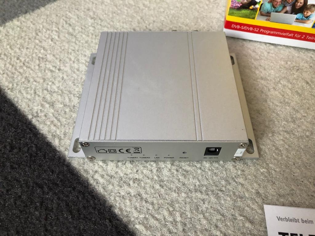

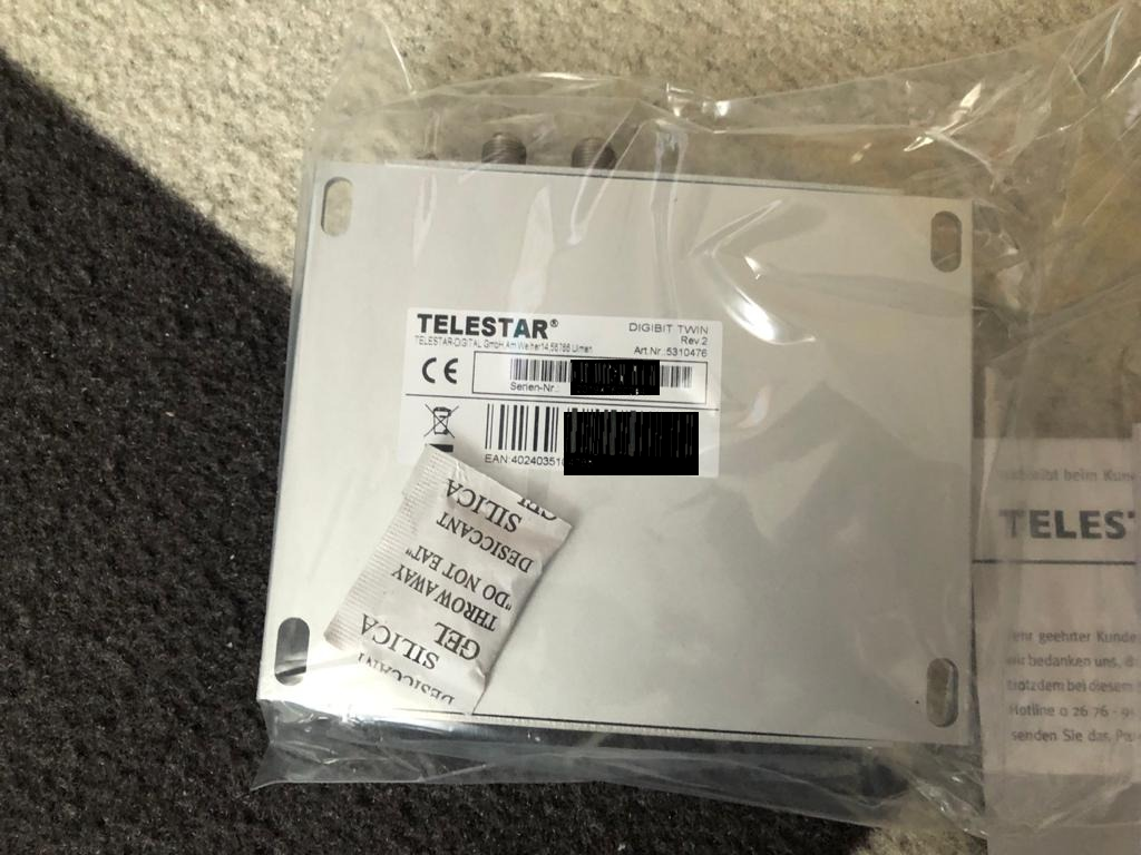

    Aveti in premiera poze cu interiorul DIGIBIT TWIN
