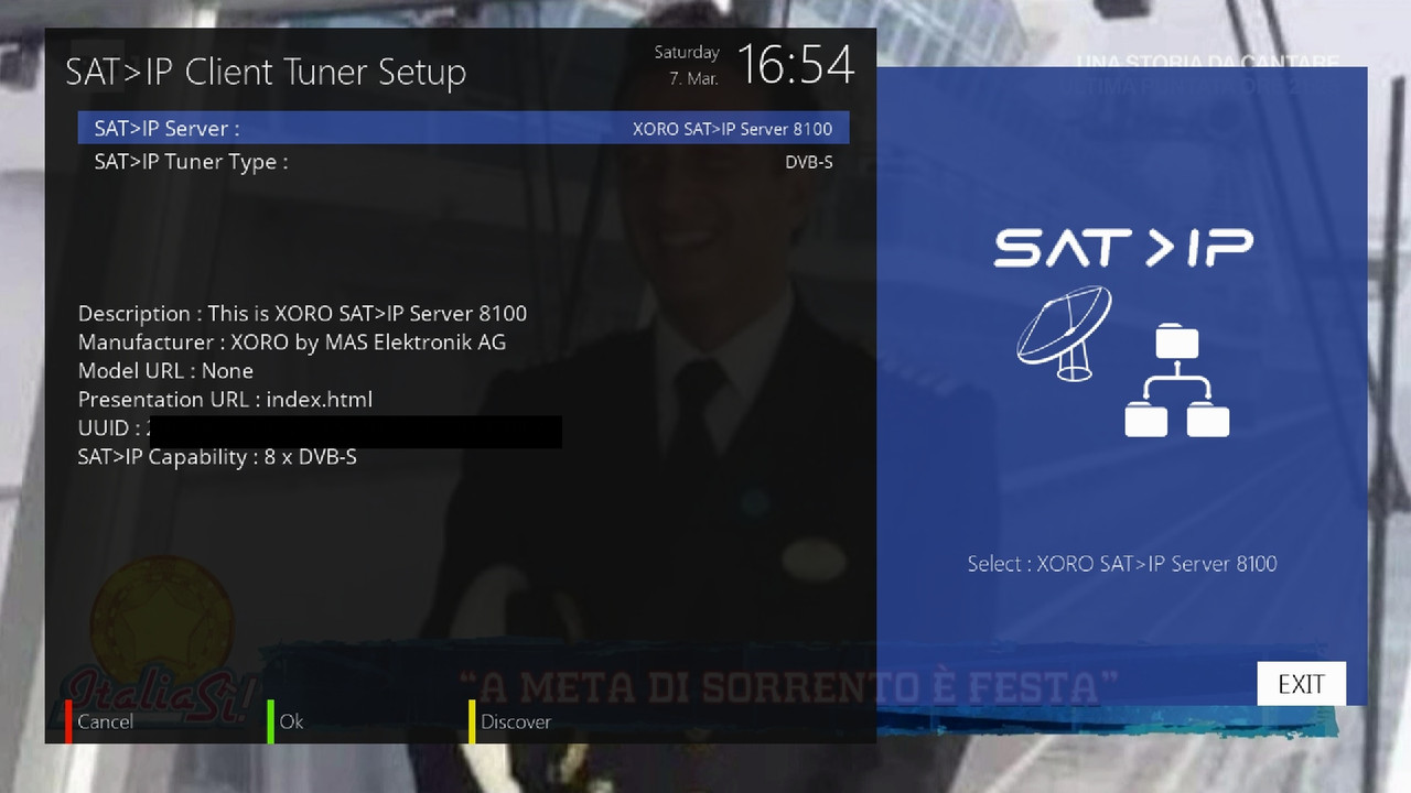

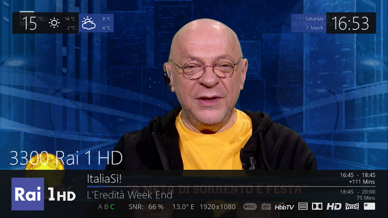

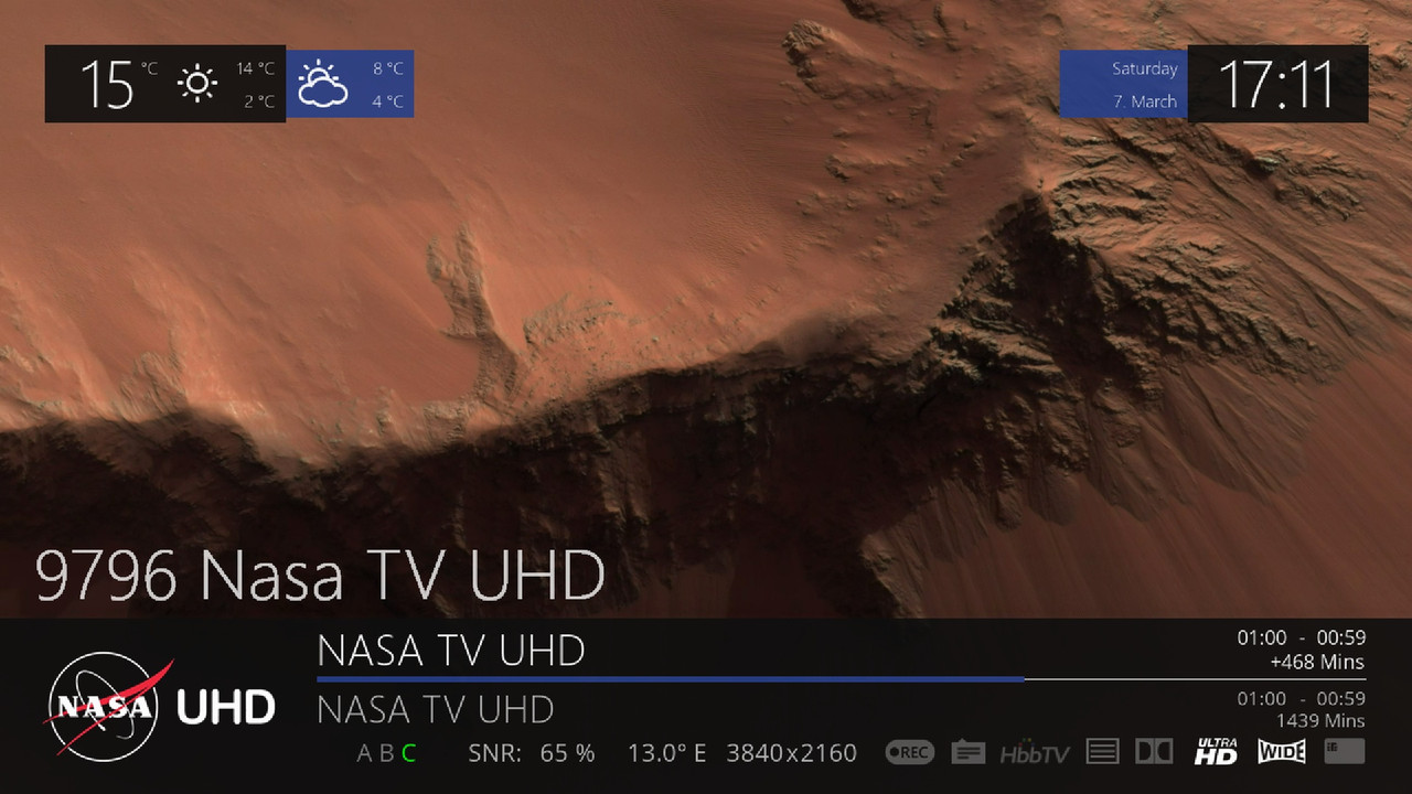

    Aicci mai jos pentru voi:
    SAT>IP plugin pe mutant@51-4K
