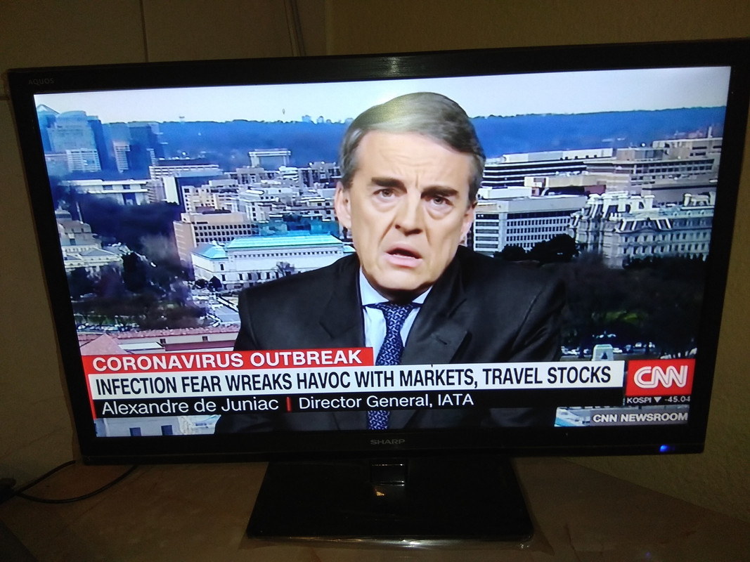

    Pe un TV Sharp de bucătărie diagonală de 60 , am văzut că afişează canalele SD faţă de cele HD asemănător dacă nu aproape identic , mă refer la încadrare siglă şi oră sau burtieră, dar la CNN tot nu se vede imagine in partea dreaptă jos după sigla CNN, însă se vede toată sigla, ori la cele 3 TV uri Samsung pe care le am nu se vede numai până la al doilea N din CNN din siglă.
    In concluzie pe TV SHARP este vizibil mai mult din imagine , dar nu chiar tot.
    PS: cred că se poate regla din meniul de service afişarea dar mai bine nu umblaţi pe acolo să nu dereglaţi ceva

    Testat si pe un Sharp 4k, imaginea e afisata bine numai in mod complet, din setari format imagine.
  9. #24
    Da, corect, al meu era pe format 16:9, când am pus pe tot ecranul arată toată imaginea
