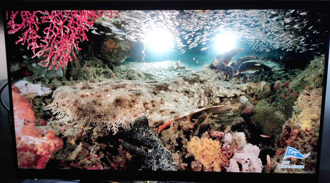

    Eu tocmai pentru imaginea pe 4K l-am cumparat,am facut diferenta intre acest tv si altele pe youtube 4K care rula la un magazin si asa am ales,uite un exemplu:
