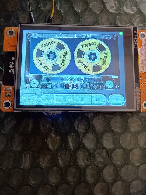

    Default Web Radio ESP32-2432S028

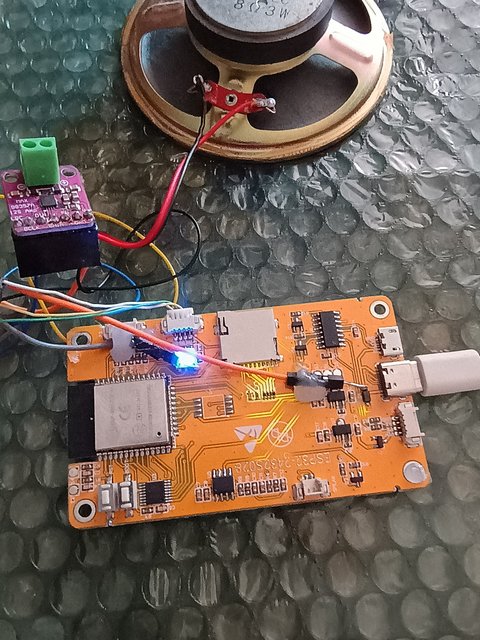

    Sursa https://macsbug.wordpress.com/2022/0...-2432s028-i2s/ , am apelat la traducerea paginii din motive evidente.
    Modulul contine ESP Wroom 32, lcd 2,8", fara decodor I2S. Referitor la display - autorul a folosit modul echipat cu display ILI9341, in "viteza" am comandat modul echipat cu ST7789. Noroc ca este suportat de LovyanGFX, detali aici: https://github.com/lovyan03/LovyanGF...er_setting.ino
    Dezavantaje: pret piperat al modulului, proiectul nu beneficiaza de interfata web, lipsa metadate pe afisaj.
    Ulterior autorul a facut un upgrade proiectului cu ESp32-S3: https://macsbug.wordpress.com/2024/1...r-to-esp32-s3/

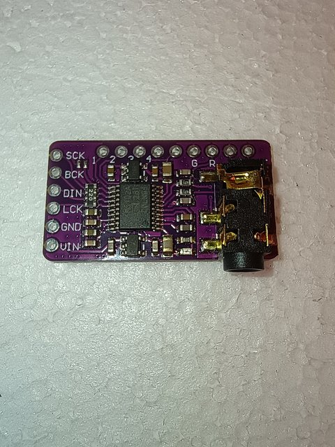

    Toate bune si frumoase, numai ca metoda propusa o consider "barbara"; evident nu am vrut sa "macelaresc" modulul, prefer sa-l pastrez pentru alte proiecte. Cum autorul a publicat si schema radioului, am preferat sa comand de la chinezi modulul ESP32-S3, display ILI9341 (cu touch screen) si decodor I2S PCM5102.
    Un alt dezavantaj pe care am omis sa-l mentionez este faptul ca editarea listei de canale se face modificand station.h dupa care se reincarca sketch-ul prin Arduino IDE.

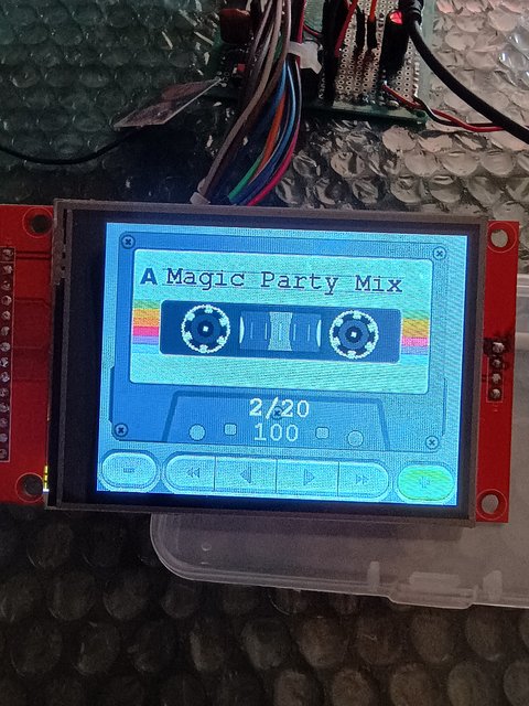

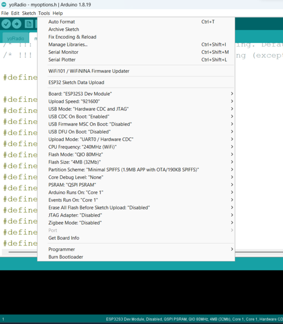

    Yo-Radio / ESP32 Wrover, ILI9341 - 2.8" display, encoder, PCM5100 (I2S + stereo amplifier module)

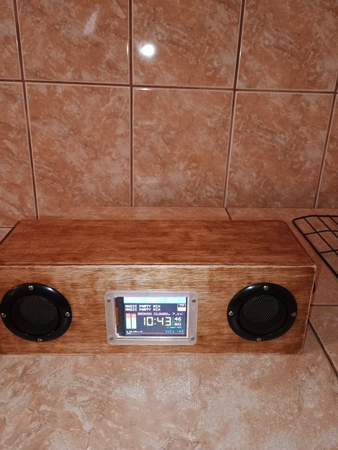

    80's Boombox - Wood Edition

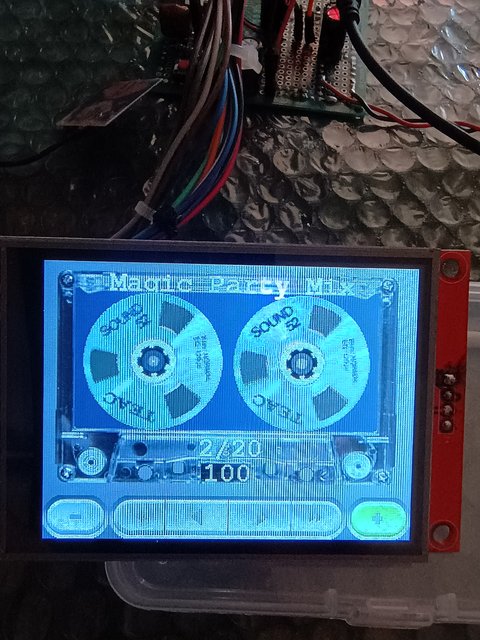

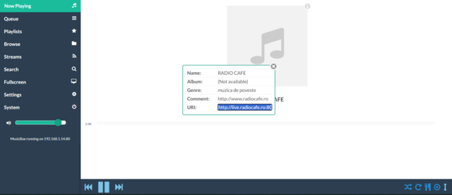

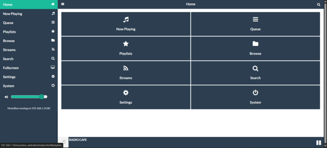

    Pi Music Radio

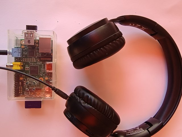

    Proiectul este vechi, din 2019: https://github.com/pimusicbox/pimusi.../tag/v0.7.0RC7 ; placa este pe "masura": raspberry pi b rev 2.
    Cred ca d.p.d.v. al pretului ar fi fost cea mai potrivita varianta pentru proiectul colegului @cipryDXfeed (nu am putu testa la timpul respectiv, de scurt timp am intrat in posesia a doua placi Raspberry PI) :
    Exista optiunea Autoplay in cazul intreruperii conexiunii la internet sau a tensiunii de alimentare:
    Calitatea audio prin iesirea analogica o consider destul de buna, urmeaza sa testez si cu un DAC* audio:

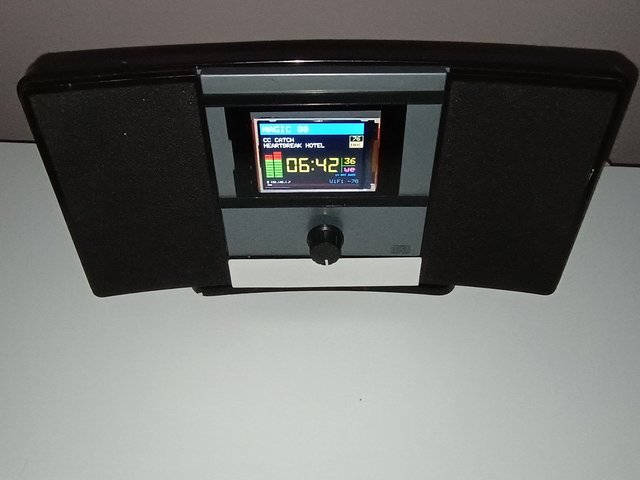

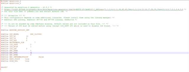

    Default ESP32 S3 Zero Mini

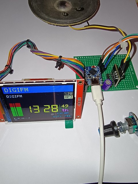

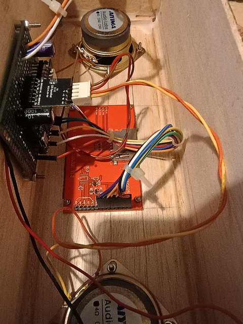

    YoRadio cu ESP32 S3 Zero, encoder rotativ, ILI9341 display (fara touchscreen), modul audio WeAct I2S (PCM5100 + amplif. stereo 2 x 2.8watti). Avantaj: dimensiuni reduse al modulului ESP; dezavantaj: sensibilitate wifi modesta, justificata prin antena ceramica incorporata (cred ca se poate remedia prin atasarea unei antene exterioare).

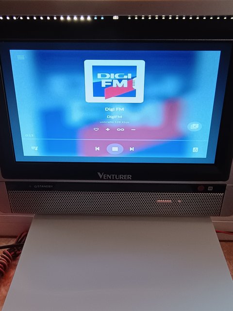

    1,945
    Default Volumio 3

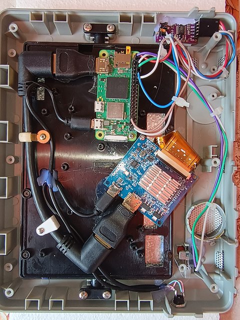

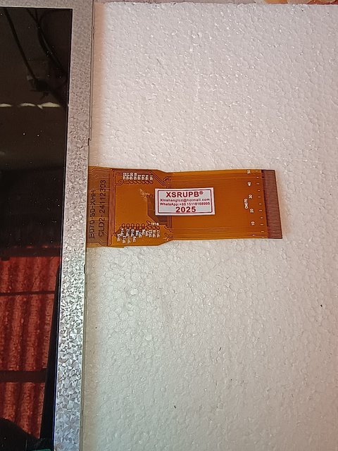

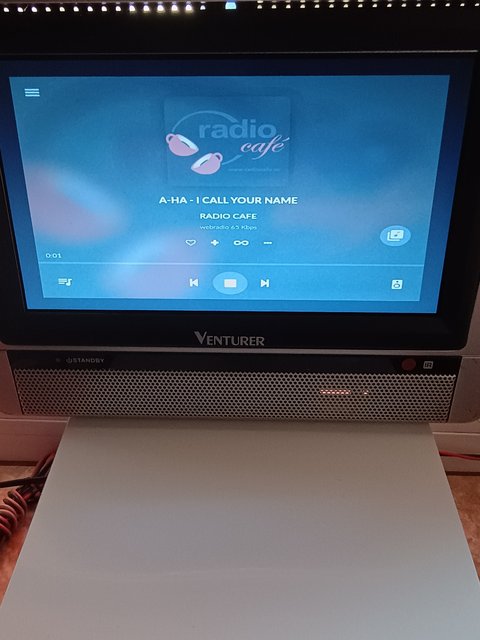

    Materiale: Raspberry Pi Zero 2W, Display 7" 1024*600 + controler, convertor audio I2S PCM5102, telecomanda + senzor IR, card de memorie.
    Display-ul si controlerul sunt cumparate de la chinezi cu aproximativ 110 lei, se pot comanda si separat. Am cumparat 2 controlere pentru ca mai aveam un display cu aceasi rezolutie, recuperat dintr-o tableta veche.

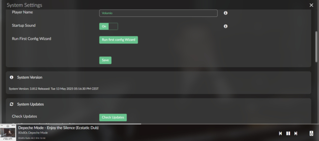

    Am instalat ultima varianta - v3.812 folosind Raspberry Pi Imager; scrierea este posibila fara o descarcare in prealabil: "Chose OS / Media Player OS / Volumio".
    Carcasa am recuperat-o dintr-un monitor lcd auto cu ecranul "indoit", montajul a fost dificil datorita rigiditatii cablului HDMI; de fapt comandasem un cablu mini hdmi dar chinezul a trimis ce a vrut el, noroc cu mufele de adaptare.

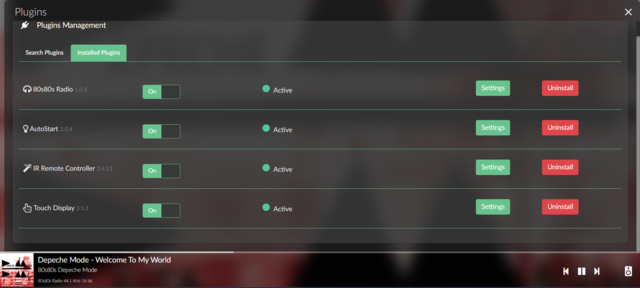

    Pluginurile instalate:
    Display-ul folosit de mine fiind fara touch, pentru control am utilizat o telecomanda pe care o aveam deja, se poate utiliza encoder rotativ (exista plugin disponibil) sau din web if al telefonului. In cazul telefonului intervine paradoxul existentei aplicatiei Volumio pentru Android, deci o simpla boxa bluetooth este suficienta.

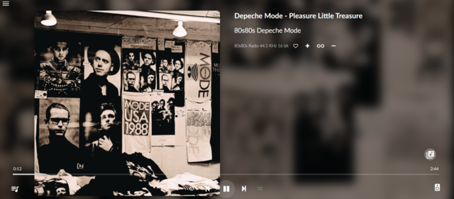

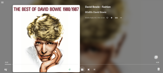

    Posturile radio se pot adauga din lista sau introduce manual, mai sunt disponibile la plugins diverse servicii de streaming. Pentru test am instalat "80s80s Radio", mai jos capturi din web if:

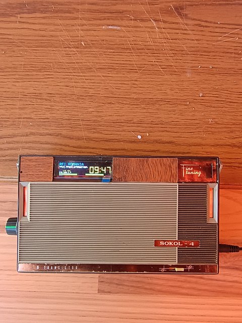

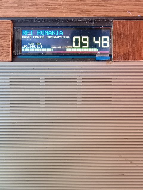

    ESP32 Wroom, MAX98357, encoder rotativ, display 2.25" ST7789 - 284x76
    Proiect rusesc, piese chinezesti, carcasa sovietica; am zis ca iese ceva ... asa mai pe traditionalism, suveranism - patriotic. Total la intamplare, am ales GoldFM dar nu stiu din ce cauza se auzea distorsionat rau de tot. Am verificat piesele nimic, am zis sa verific si alt post de radio. Tot la intamplare am probat Radio France International (Fost Radio Delta-RFI); bai nene asta se aude perfect, tare si clar.
    https://asculta.radiorfi.ro/live.mp3

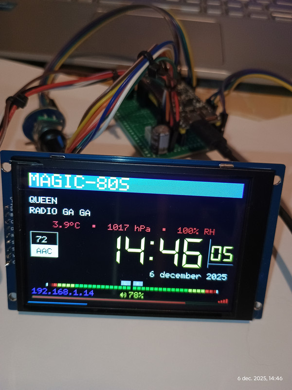

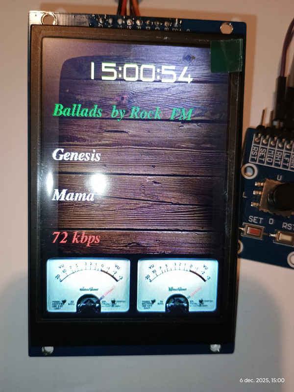

    1. V-Tom Radio: https://github.com/VaraiTamas/yoRadio
    Componente: ESP32-S3, 2 encodere, PCM5102 decodor audio si display de 3.5" ST7796
    2.S3-Go-radio: https://github.com/yurij75maks-dotcom/S3-Go-radio
    Componente: ESP32-S3, control cu 5 butoane (am folosit un mic joystick cu 5 poziti), PCM5102 decodor audio si display de 3.5" ST7796.
