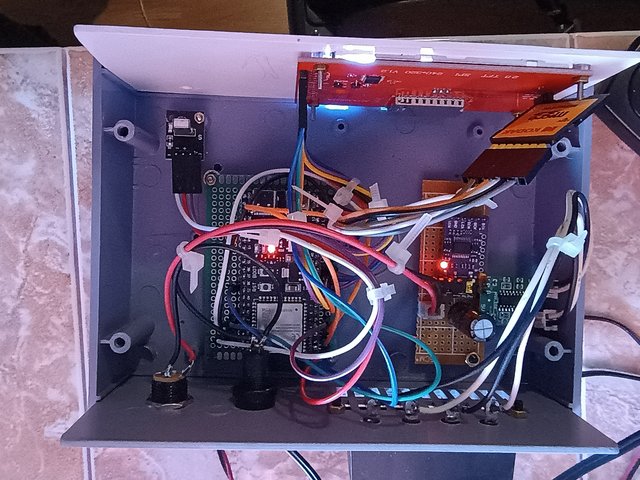

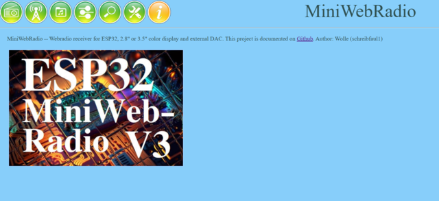

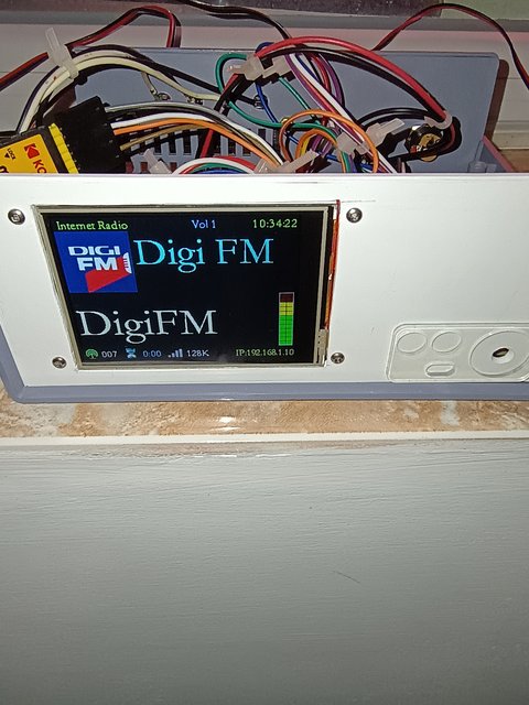

    Revin la acest proiect, azi am reusit sa-l montez in carcasa.
    Sursa este: https://github.com/schreibfaul1/ESP32-MiniWebRadio ; configuratia aleasa este: ESP32-S3 N16R8 (16 Mb Flash, 8 Mb PsRam), display ILI9341 de 2,8" cu touchscreen, I2S DAC - PCM5102, amplificator 2 x 3 W, card SD de 32 Gb si telecomanda (se foloseste in paralel cu touch-ul dispalay-ului)
    Autorul propune optional un modul de emisie bluetooth si un modul pentru reglarea automata a luminozitatii display-ului; le am dar nu le-am montat.

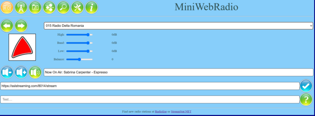

    Proiectul beneficiaza de interfata web pentru setari:

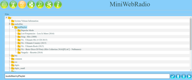

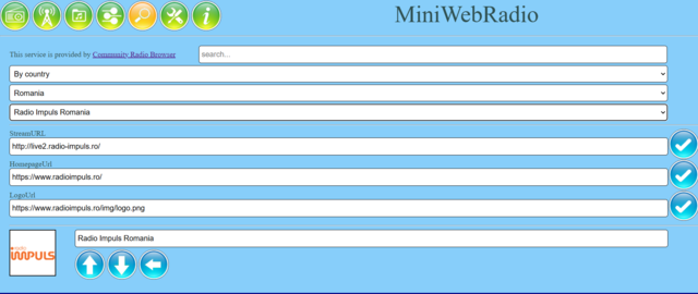

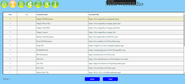

    Posturile de radio le-am cautat si adaugat pe SD card direct din webif:

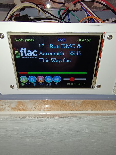

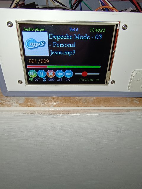

    Radioul beneficiaza si de Player audio, fisierele fiind copiate pe SD Card:

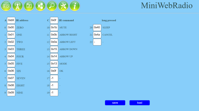

    Tot din Interfata Web se adauga si telecomanda Ir, buton cu buton:

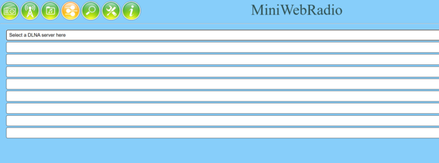

    Ce nu am probat inca, functia DLNA:
    Cam atat, mi-a dat ceva bataie de cap dar a meritat.

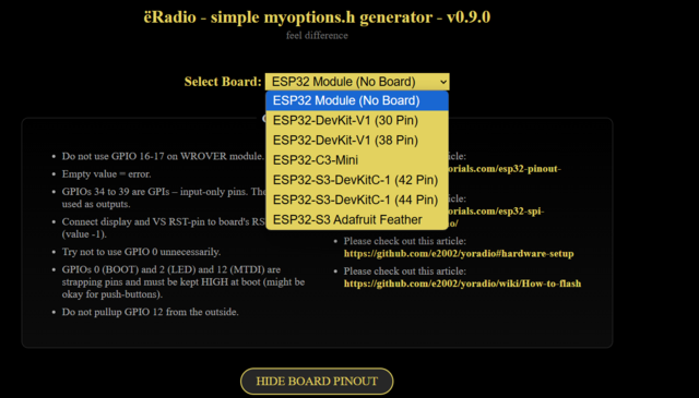

    Si in myoption.h
    #ifndef myoptions_h
    #define myoptions_h
    /* Generated by myoptions.h generator - v0.8.1 */
    /* https://e2002.github.io/docs/myoptio...26,25,34,35,32 */
