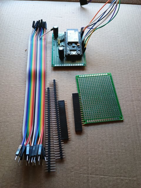

    Nu este nicio problema, chiar mă bucur să colaborăm. Lista de componente este aproape completă ar mai trebui un cablaj de teste, cabluri Dupont și conectori.
    Se pot cumpăra din tara, numai pentru atât nu se merita comanda pe Ali.

    OK, revin dupa ce sosesc completarile. Adica placa de prototipare (cablajul de teste), cabluri si conectori am destui ...

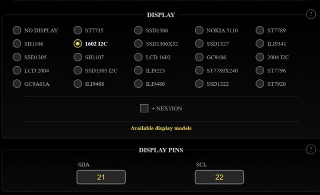

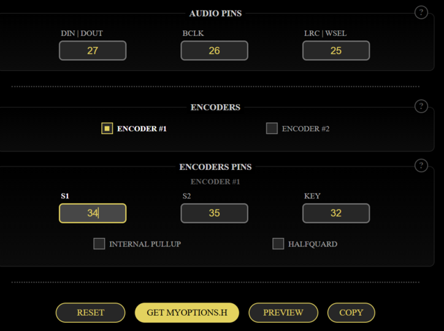

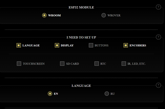

    Dezarhivam yoradio-main, dupa care accesam https://e2002.github.io/docs/myoptions-generator.html . Setam astfel:
    Setarile sunt pentru componentele colegului Mateda; am uitat sa intreb encoderul rotativ este simplu sau tip modul cu rezistente pull-up lipite pe cablaj? In continuare apasam butonul "Preview" si "ïese" schema:
    In continuare apasam butonul "get myoptions.h", fisierul obtinut se va copia in yoradio-main\yoRadio.

    #define DSP_MODEL DSP_1602I2C
    #define ENC_BTNR 34
    #define ENC_BTNL 35
    #define ENC_BTNB 32
    #define ENC_INTERNALPULLUP false
    #endif

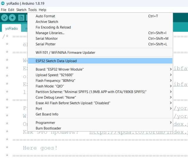

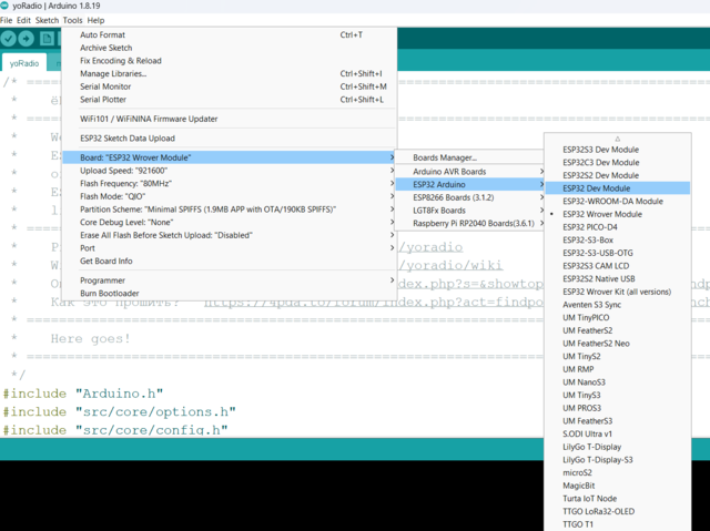

    Setarile necesare in Arduino IDE:
    Tot in Tools selectam si portul USB, dupa care Verify si Upload; daca totul este in regula, se apasa butonul RST (EN) de pe placa Esp32 si se executa ESP32 Sketch Data Upload:
    Dupa restart urmeaza introducera SSID si a parolei, se urmaresc pasii afisati pe display.

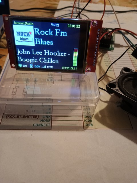

    Un alt proiect, mi-a dat ceva batai de cap, dar a meritat: https://github.com/schreibfaul1/ESP32-MiniWebRadio
    Compilare si programare numai in VS Code (ceva nou pentru mine), ESP32 Wroom sau ESP32-S3 (folosit S3 N8R8), display cu touch screen (folosit ILI9341, 2.8")
    Se mai poate adauga telecomanda IR, exista interfata webif si ce mai imi place se pot adauga picon-uri similare Enigma2.
