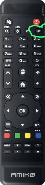

    Tv-urile sunt 4K?
    Daca nu sunt ai sanse mari sa rezolvi problema apasand pe butonul V.MODE situat sub cel rosu de Power pana ai imagine.
