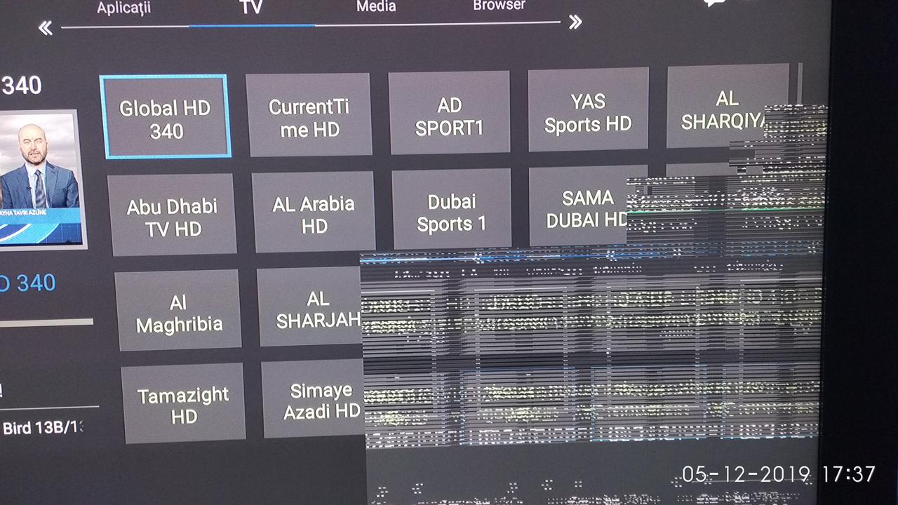

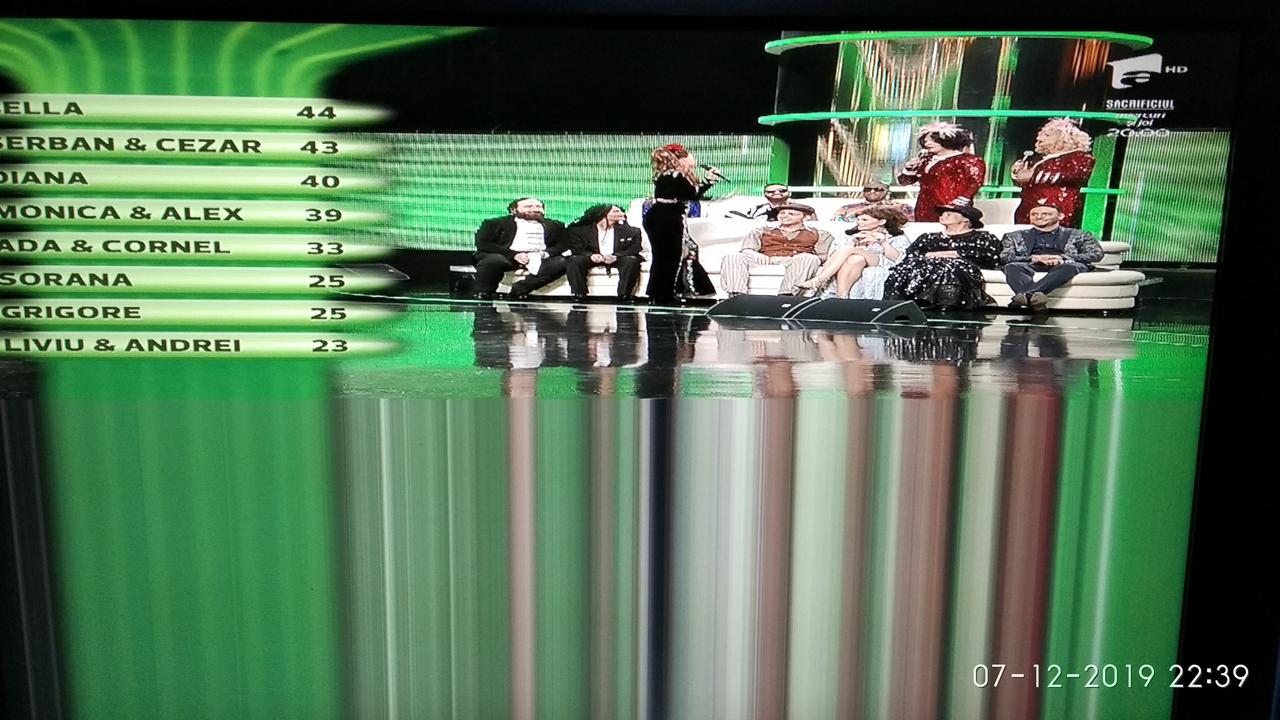

    Asadar,nu mai insir problemele la acest receptor caci sant prea multe si unele prea grave,voi posta doar 2 capturi ca idee.
    Ex. apare soft nou dupa aproape un an,aduce interfata noua si strica alte 5 functii.Le pot dovedii.
    Am reinstalat alta versiune de sw recomandata respectiv 1.0.35 dupa care reset total,schimbat rezolutia intre 720 si 1080,schimbat cablu hdmi si problema persista.Daca careva mai are o idee ce se mai poate face,astept parerea cu drag.

    Imaginile tale arata mai degraba probleme pe partea de placa video sau compatibilitate cu tv-ul.
    Ce tv ai si ce rezolutie ai setat?

    De unde ai cumparat A 4 asta ? Mai ai garantie la el ? Defectul asta il ai doar tu. Te-am intrebat si pe celalalt forum cate canale ai in lista....dar tu, Batman, Batman ! Raspunde intrebarilor puse daca vrei ajutor altfel, fa-ti un topic unde tu intrebu, tu raspunzi.

    @kiru, citeste atent ce scriu: ''Defectul asta il ai doar tu. Te-am intrebat si pe celalalt forum cate canale ai in lista.'' N-am gasit raspunsul, nici aici si nici pe celalalt forum. Repet, receptorul are un defect si trebuie trimis la reparat. Nu imaginile sunt de vina, android sau e2. Cu gura mare nu rezolva nimic. De aceea intreb de unde a fost cumparat, garantie, etc. Aberatiile cum ca celalalt Amiko nu ar fi asa cum precizeaza producatorul....s-a dovedit ca sunt toar aberatii. Nu-si permite nimeni sa spuna ca are memorie 1gb si in realitate sa aiba 512 sau mai grav, 256 !!! Revenind....probabil a cumparat A4 asta cu defect in sensul ca fostul proprietar...de aia l-o fi vandut.
