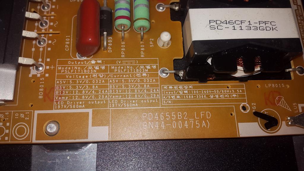

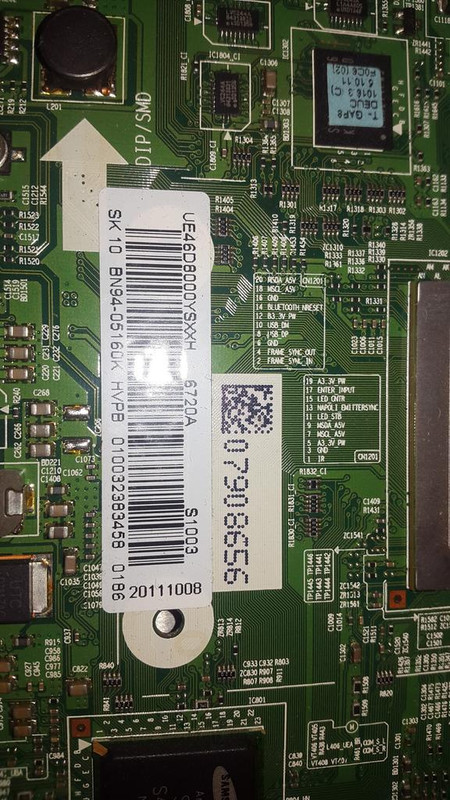

    Eu am tv cu diagonala 40 inch. Observ in interior piese de la modelul 46D8000 :
    - sursa BN44-00475a
    - placa de baza ue46d8000ysxxh bn94-05160k
    Oare se potrivesc perfect ? Numarul de leduri este identic la ambele tv-uri astfel incat se pot schimba sursele intre ele ?
