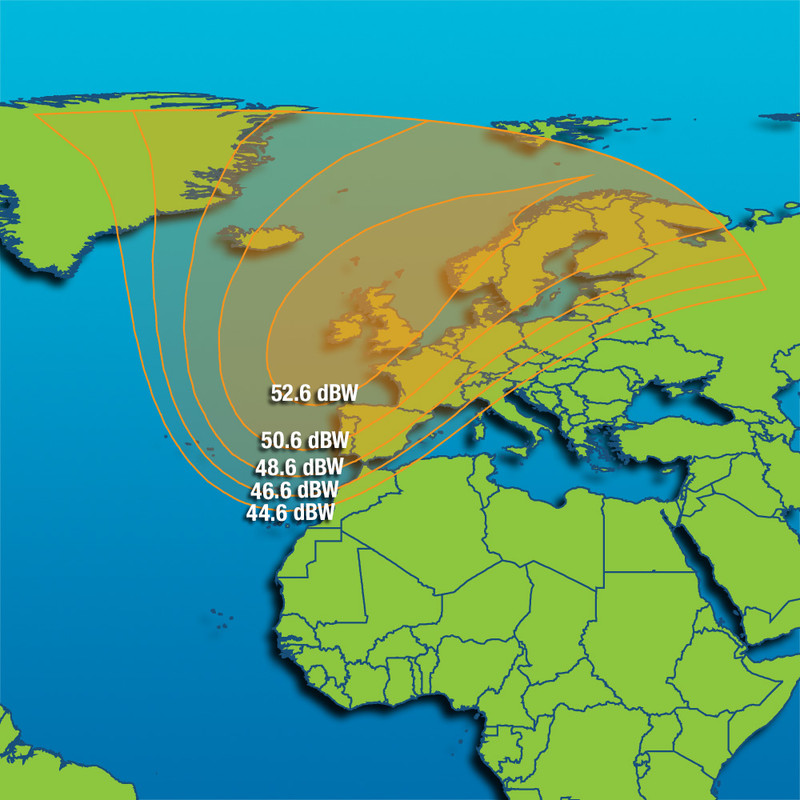

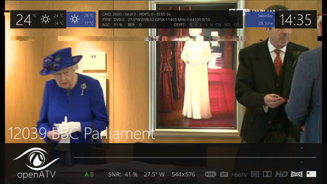

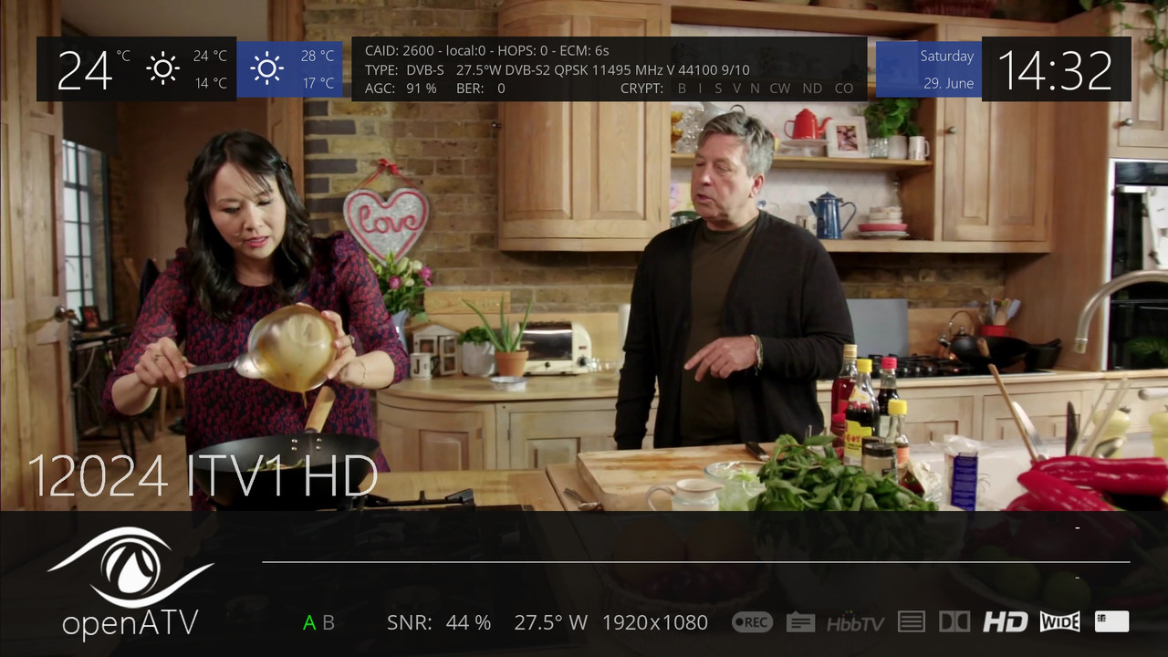

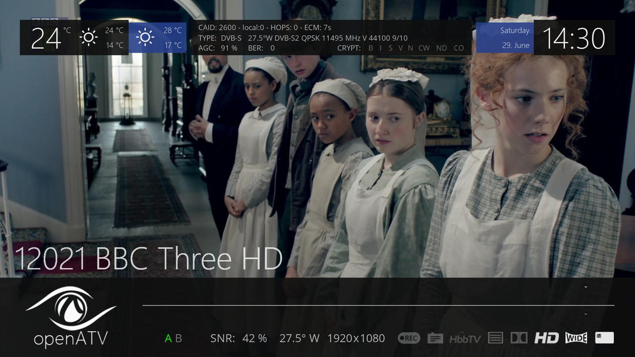

    Din păcate nu ştiu să-ţi spun pentru Bucureşti, dar dacă te ajută cu ceva, în Oradea, cu antenă de 1,2 m, dimineaţa şi în cursul zilei semnalul fluctuează foarte mult, depinde şi de condiţiile meteo (dacă e zi caniculară sau mai răcoroasă), însă seara şi noaptea semnalul e stabil, undeva la 7,7 - 7,9 dB. Până acum nu era nici urmă de semnal şi nici nu-mi trecea prin cap să scanez satelitul de la 27,5 W. Dar am citit în ultimul număr din Info Satelit că semnalul s-a îmbunătăţit şi am avut o surpriză extrem de plăcută când am găsit canalele BBC la scanare. La Cluj o antenă de 1,5 m asigură o recepţie stabilă. Nu ştiu cât va ţine această situaţie, dar în prezent acoperirea e mult mai bună decât indică harta oficială.

    Programele sunt pe spot 2 Europa,ma mir ca, le receptioneaza in Oradea...
    https://www.flysat.com/is907-hd.php
