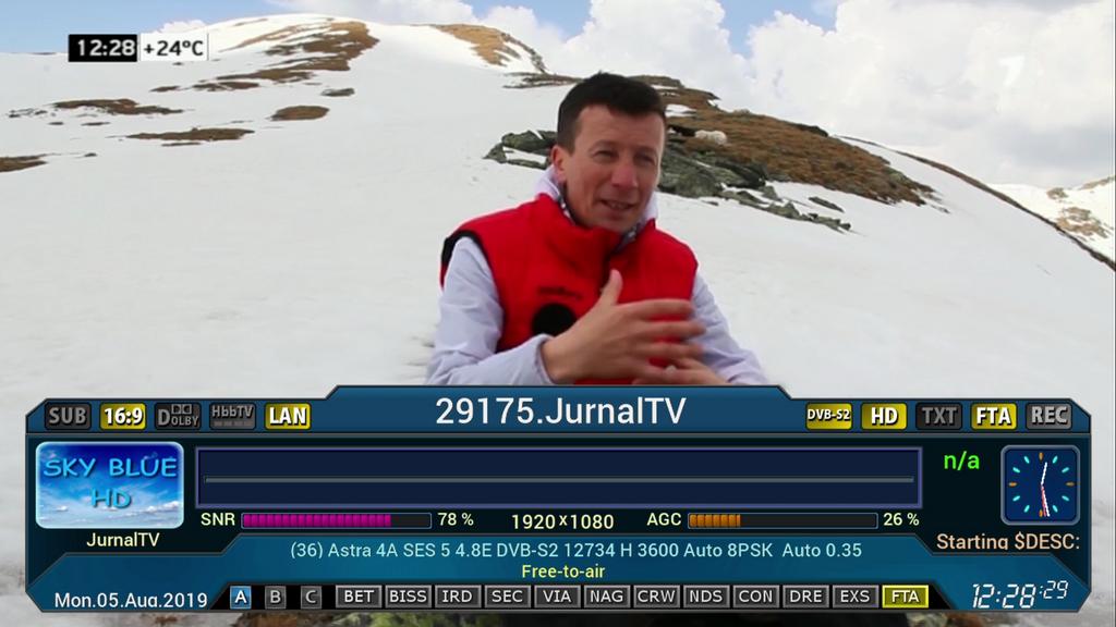

    Ca să mai animăm un pic forumul, o ştire pentru cei interesaţi de canalele de peste Prut. De la începutul lunii august, Jurnal TV şi RTR Moldova au trecut în format HD pe Astra 4A ( 4.8 ° E ), 12.734 GHz, H, SR 3600, FEC 5/6, DVB-S2 / 8PSK. Dacă în primele zile a fost semnal ok, de 2 zile nu mai intră nimic pe această frecvenţă. Se pare că au preluat şi ei obiceiurile canalelor româneşti gen National TV sau fostul TVH, care sunt pe economie maximă. Deşi nu ştiu la ce ar putea face economie în afară de energie electrică, întrucât pe satelit banuiesc că au cumpărat lăţime de bandă, nu putere de emisie.
    Din păcate, deşi au emisiuni şi filme bune, cea mare parte a programelor mi s-au părut a fi upscalate (inclusiv promouri sau reclame) şi nu în rezoluţie nativă HD.
    Am testat si eu astazi. Observ ca ca intra foarte bine cele 4 servicii, doua tv si doua radio.
    15 May 2007
    35
    Merge acum şi la mine. Au schimbat între timp FEC-ul de la 5/6 la 3/4. Bineînţeles că pe siteul lor nu au modificat datele de recepţie, iar eu căutam tot cu valorile ”oficiale”. Cum am schimbat FEC-ul în 3/4 a apărut şi imaginea.
    15 May 2007
    35
    Dacă aţi rămas fără semnal pe frecvenţa Jurnalului este din cauză că au modificat din nou FEC-ul în 2/3.
