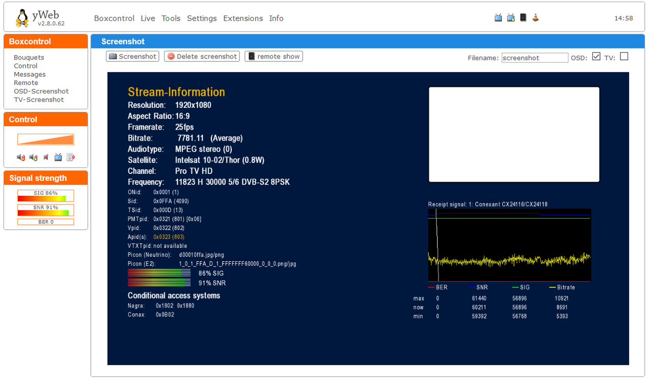

  3. #18
    8,971
    Am pus ultima imagine Neurino 3.7.7 care parea OK.
    Pe Thor nu receptioneaza o mare parte din canale si nu am reusit sa rezolv cu setarile de HIGH_SR !
    Ceva idei?
    Acum ma jucam cu TitanNIT.
    Nu reusesc sa mut antena pe USALS, desi am gasit ceva setari evident idiot facute!
    ---------- Post added at 00:44 ---------- Previous post was at 00:32 ----------
    Am reusit cu USALS, evident trebuia un reboot dupa configurare.
    Maine fac ceva capturi de ecran ....
  4. #19
    Nu merg programele HD CU SR 30000 pe Neutrino, acum ceva timp nici pe TitaNIT.
  5. #20
    8,971
    Am facut azi ceva "cercetare" si am descoperit ca nu merge decat pe imagini vechi SR30000 de pe Thor.
    Au mutat ceva parametrii din PTI in stmdvb si probabil nimeni nu tzipa!

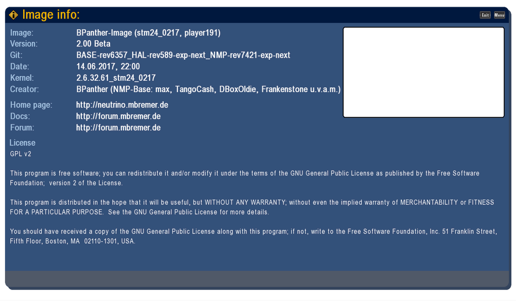

    Default Am cumparat din targ, UFS910
    Am reusit sa descarc ultima imagine in care merg canalele cu SR30000:
    BP-NMP_miniFLASH_BASE-rev6402
    Are oscam la download si spatiu de instalare.
    Imaginile noi sunt mai mari si trebuie sa pui stick sa se extindă.
    Recomand in Flash aceasta imagine si altele pe stick.
    Am generat o lista de canale la zi pe 5 sateliti de interes
    EnF_N3_20201004_23E_19_16_13_1W.zip
    Se copiaza satellites.xml in /var/tuxbox/config/
    restul fisierelor in /var/tuxbox/config/zapit/
    apoi restart la box
