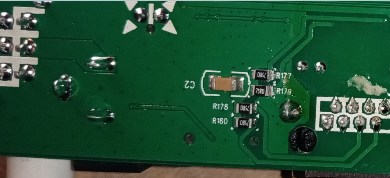

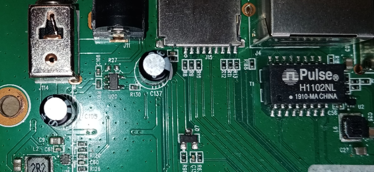

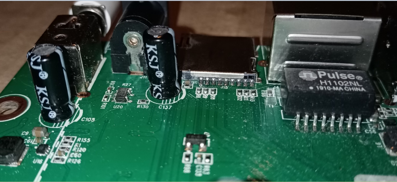

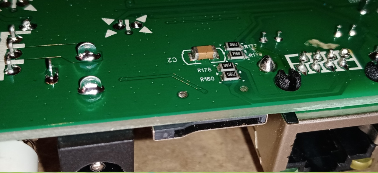

    @stupidman, daca ati gasit protectia declansata si sursa e ok, ar trebui verificata placa de baza a receptorului. Pana la HiTool, poate aveti noroc cu electrolitici umflati ce necesita schimbati; pentru inceput, demontati capacul si puneti o fotografie cu interiorul.
    01 Feb 2010
    59
    La electrolitici deja ma uitasem si par intregi la ochiul meu... Dar am luat placa la studiat sa vad daca e multistrat si m-am uitat mai atent pe dosul ei cu telefonul pe zoom. Si am gasit acest condensator SMD crapat... se simte si daca dau cu unghia peste el ca e pocnit. https://ibb.co/8cpZnSs
