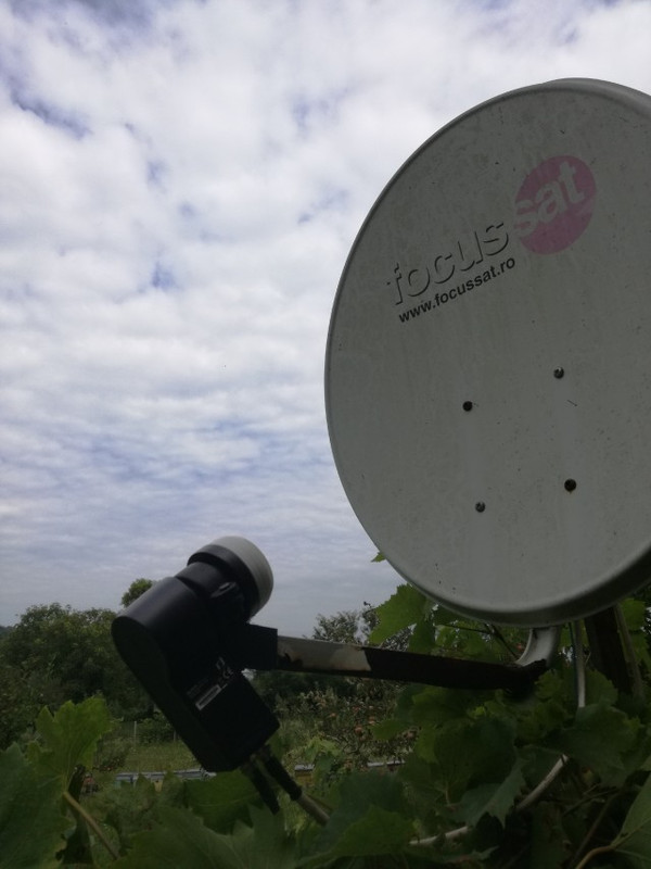

  6. #36
    8,974
    Fa si tu cateva poze cu sculele, pozeaza si antena, daca se poate si cimitirul vesel!
  7. #37
    15 Jun 2019
    Baia Mare
    52
    Se simte o urmă de miştocăreală in citatul de mai sus ?
    E simplu . Sunt două DM500s , o antena cu Lnb pe care mi le-au dat cei de la Focus Sat , am cumparat doua cabluri Ethernet si un switch cu 4 porturi Tp Link . Daca intr-adevar vreţi şi poze va pot da si poze , dar cred ca am descris destul de bine ce am .
    Mai e pe drum un Lnb twin Inverto Black Premium .
    Cimitirul vesel se vizitează , nu se posteaza pe forumuri , că nu are farmec .

    Imaginile cerute...
    https://ibb.co/KzkZ6wD
    https://ibb.co/98QF6q7
    https://ibb.co/n7vX23f
    https://ibb.co/HXpZ7qp
    https://ibb.co/jkFT5Pv
    https://ibb.co/d2Jv88C
    https://ibb.co/vH9HbX0
