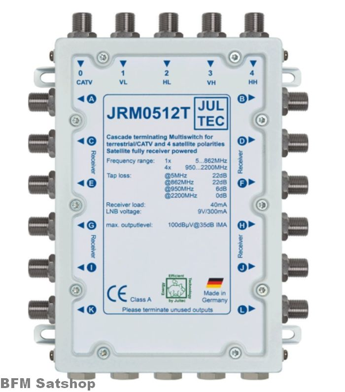

    Avand in vedere ca am mai multe device-uri ( tv-uri/receptor/pc/laptop/xox ) as dori sa insumez semnalul de la un lnb quad + dvb-c si sa am peste 10 iesiri
    In plus nu ar strica daca ar exista si ceva amplificare la semnalul insumat , se stie ca exista ceva pierderi de semnal la insumarea lui
    Deci daca cineva se afla intr-o astfel de situatie , m-ar interesa concret ce multiswitch/amplificator foloseste sau cei care lucrati in astfel de situatii ( instalatori )
    Multumesc anticipat de raspunsuri/sfaturi

    Cred ca pana la urma dupa atatea indrumari si sfaturi ( va multumesc la toti care m-ati sfatuit/dat exemple ) voi ramane la varianta 2 , adica - lnb octo + amplif tv cu 8 iesiri si asta e
    Nu am gasit vreun model de multiswitch la care sa scrie concret 4 x IN SAT ( adica sa nu fie impartit pe subdomenii ) si in acest caz NU o sa fac pionerat sa vad practic daca functioneaza sau NU un multiswitch cu un lnb quad
    Asta e , voi avea un ''manunchi'' de cabluri , dar macar stiu ca imi va functiona asa cum trebuie
    Mirel si eu astept niste de la sfaturi/raspuns de la cei ca tine care folosesc sau au folosit multiswitch-uri si stiu CLAR ca se pot conecta si lnb-uri quad , nu numai lnb-uri quatro
    Insa pana acum doar tu mi-ai raspuns cat de cat afirmativ sau ce am intrebat eu
    Asa si eu am gasit poza acea de la Centauri cu modelul in cauza care arata/scrie ca se poate folosi atat lnb-uri quad cat si quatro , insa cand am intrebat la Dipolnet ( pe idea ca este un magazin de specialitate ) raspunsul la intrebarea mea a fost negativ si atunci pe cine ar trebui sa cred......
    Oricum ca si cheltuiala ambele pct de la topicul 8 tot pe acolo m-ar ajunge , fiindca la pct :
    1 - prin folosirea unui multiswitch scap de vreo 80m de cablu , dar pretul multiswitch- iului ridica cheltuia per totala
    2 - lnb octo + amplif tv cu 8 iesiri sunt mai ieftine decat un multiswitch , dar per total ma ridica cele 3 - 4 cabluri in plus , fiecare avand 20/25m
    Mercator , NU e vorba de ''furat'' secrete si iti multumesc de sfat , insa inca NU sunt ferm convins ca ce mi-ai recomamdat atat tu cat si altii ar functiona in situatia mea

    deci la ce vrei tu, nu prea exista...cu intrate DVB-C...decît ceva de genul asta:
    vad ca la semnalul de sat nu prea are pierderi...si daca ai pierderi pe cablurile mai lungi, bagi un amplificator "inline"
    eu am dintr-un octo lnb cabluri cu lungime de peste 40m, si nu mia trebuit amplificator....
    bafta

    De prima dată m-am gândit că un lnb octo ar fi ok , dar tu ai pus şi condiţia de dvb-c însumat cu dvb-s/s2 care dădea peste cap tot că trebuia însumat cu fiecare fir /cablu n parte,iar atunci m-am abţinut de la a da un sfat.
    Zildan - nu cred ca esti singurul specialist de aici si in plus sigur nu folosesti cam ce m-ar interesa pe mine
    Dingo31 - la mine situatia s-ar putea sa fie putin mai complicata
    In prezent am un lnb quad montat pe o tava de mici/orange , insa vreau sa revin la offset-ul de 90 mobil cum aveam la vechea locatie
    Am deschis acest thread in idea ca poate cineva de pe acest forum foloseste un astfel de multiswitch/ e in aceasi situatie ca a mea
    Cat despre modelul de la Centauri , exista la vanzare la 4xx lei la peru........ in RO , asta vis-a-vis de garantie si platirea drumului pana la fabricant/vanzatorul strain in caz de....
    Concret m-ar interesa ca :
    1 - din cele 4 iesirii independente ale actualului lnb quad , trei sa intre in multiswitch-ul dedicat + o intrare dvb-c = cel putin 8 iesiri tv dvb-c + dvb-s/s2
    De restul se va ocupa tunerul tv-ului/receptorului
    A patra iesire sa o conectez la o montura h-h si sa o pot comanda cu DM-ul 920 UHD
    2 - Daca nu gasesc rezolvarea situatiei de la pct 1 , atunci nu imi ramane sa merg individual . adica :
    a - un lnb octo pt domeniul dvb-s/s2 si
    b - un amplificator cu 8 iesiri pt dvb-c
    insa in aceasta situatie voi avea - 17 cabluri in loc de 13 cabluri - in cazul folosirii unui multiswitch/ vezi pct 1
    Marcghi - nu stiu daca la acel model de switch recomandat de tine pot cupla un lnb quad
    Din foto switch se vede clar ca exista intrari separate pt 13V si 18V
    Vezi foto , diferenta iesirilor la un lnb quad vs lnb quatro

    28
    mario08,
    Probabil asta intruneste cerintele tale de la punctul 1.
    Are 5 intrari din care un terestrrial TV si 8 iesiri...
    Nu e bun, e pentru quatro
