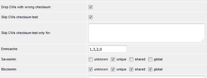

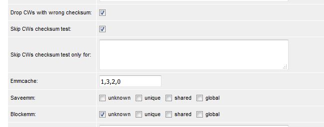

In oscam.server, pe fiecare reader adaugati linia asta :
disablecrccws_only_for = 0500:032830,030B00;1811:003311,003315;1819:00006D;098C:000000;09C4:000000;098D:000000;0500:050F00
si vorbim.

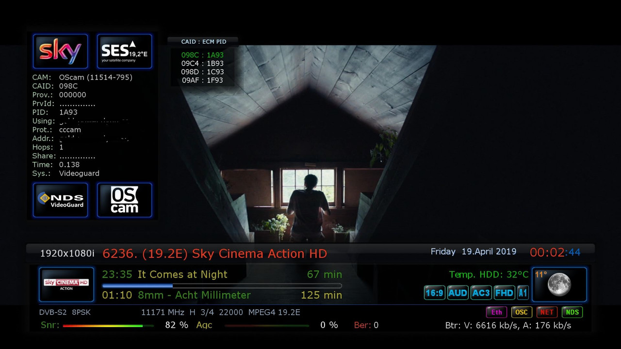

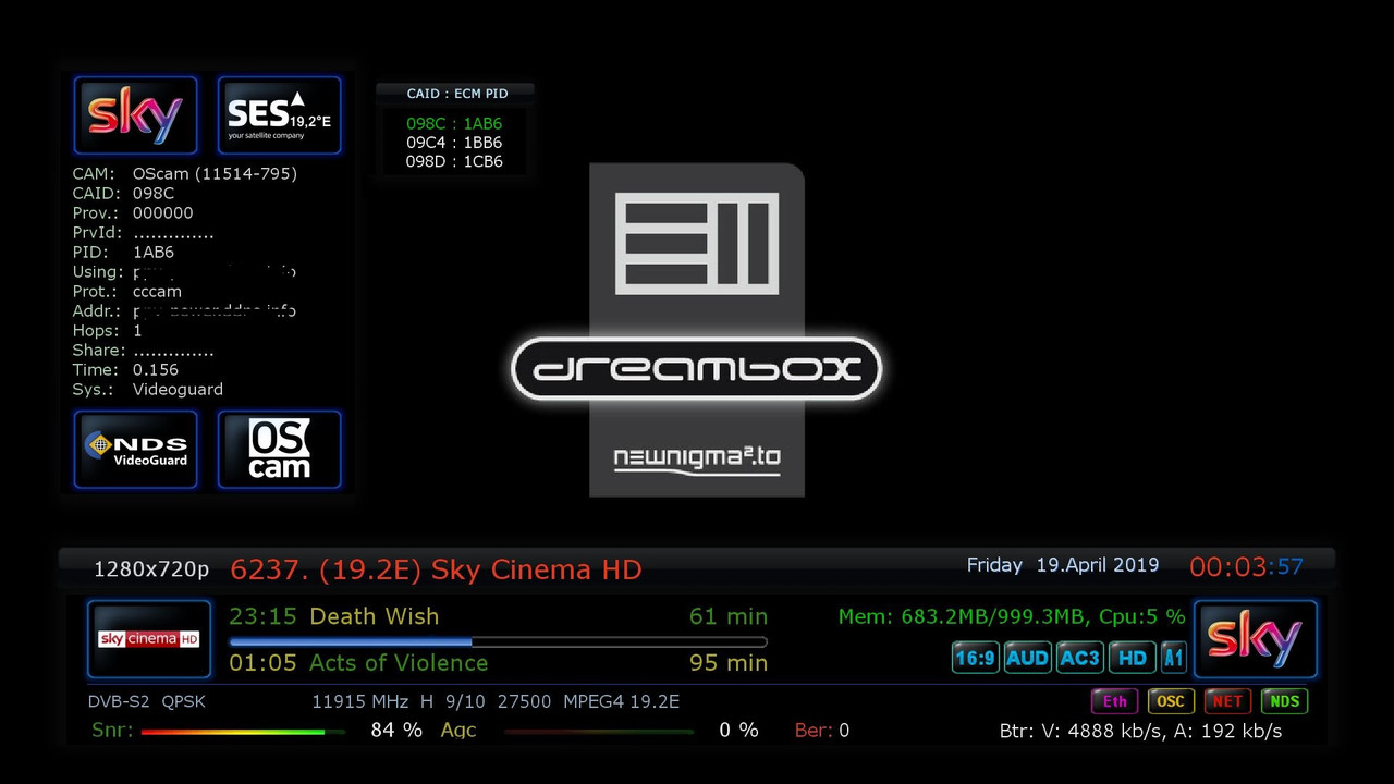

In afară de sly austria, e negură...11171/h/22000
şi vreo 2-3 programe pe 11758.
Treptat trecem către Iptv că nu mai avem ce face .
Se pare ca singurul care mai merge este Sky Cinema Action HD pe 11170.75 H
Cel putin la mine...

Nu schimba codarea ca uk/IT au modificat putin ceva pe la ECM/CW de acolo apare si miraculosul FIX
Ce nu stie lumea e ca acel skipcwc trebuie pus si pe server si pe client...poti sa pui tu ce setari vrei daca persoana care are card nu seteaza acel skip in oscam
Oscam-oscam cu skip pe ambele e ok
oscam-multics(R81)-oscam cu skip pe toate 3 e ok
oscam-multics(Hellboy V**)-local emu NOK
In multics trebuie setat skip + fara cache pe profilele de sly..pt ca in cache e plin de balarii
Versiunea de multics modificata de ungur are implicit ecm check length + alte modificare care fac intuneric pe orice provider care transmite poeziile in formatul respectiv
