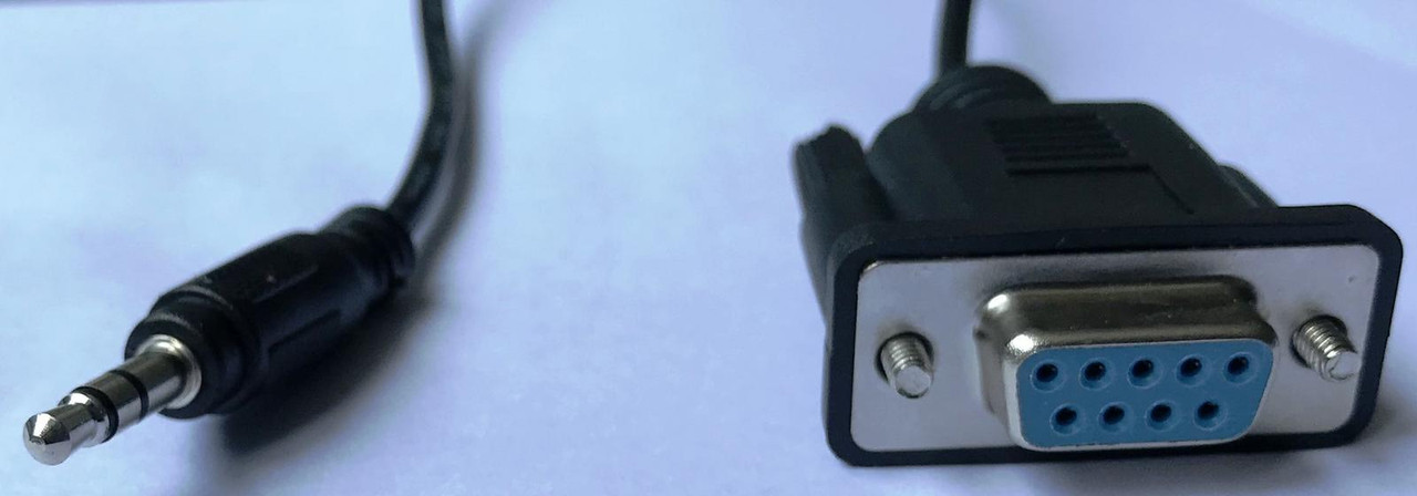

    A reusit cineva ? si eu am unul care sta in ON am incercat prin rs232 sa ii fac update transfer failed
    8,974
    Nu ai cablu bun.
    Se scrie mai usor la "clestele" cu programator.
