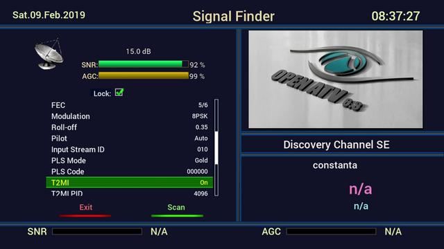

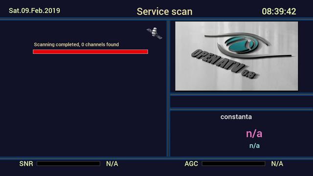

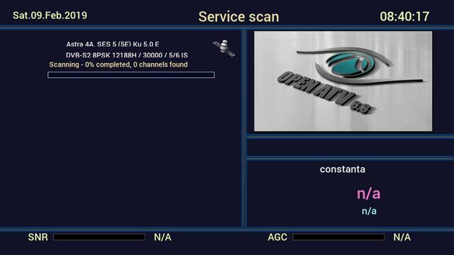

Am incercat in zadar sa receptionez canalele multistream ucrainiene in format T2-MI de pe 12188 H 30000, ASTRA4 5E.
Incercarile le-am facut cu DM920, cat si cu placile TBS 5925 si 5927, cu esecuri in toate cazurile.
Cum se pot receptiona aceste canale? Nu ma intereseaza foarte mult continutul programelor, dar merita de studiat posibilitatile acestui mod de transmisie.
Posibil ca Mut@nt 51/60 sa fie capabil, il rog pe @Laleaua Neagra sau alti useri care au acest aparat si au timpul necesar pentru teste sa ne comunice rezultatul.
Multumesc anticipat.
---------- Post added at 09:28 ---------- Previous post was at 09:14 ----------
Am uitat sa mentionez ca semnalul este vazut dar canalele nu sunt gasite sau nu sunt memorate la scanare.

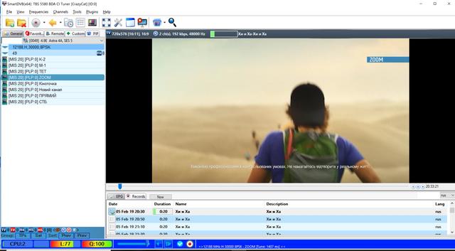

Big SURPRISE !!!
Am spus la inceputul topicului ca am incercat fara succes programele T2MI de pe 12188H30000.
Eroare......, functioneaza dar nu cu celebrele aplicatii cu licenta dbv viewer sau dbvdream.
Am incercat un nou test cu tbs 5927 dar de data asta cu un utilitar fara pretentii pe care l-am cam neglijat. Este gratuit, este romanesc, este SMARTDVB pe varianta 64b.
A deschis din prima, se vede cursiv, fara intreruperi.
Imi aduc aminte ca atunci cand testam TRT 8K de pe Turksat 50E, tot cu micul SmartDvb am obtinut cele mai bune rezultate.
Nu fac reclama la aceasta mica aplicatie romaneasca (sau mai exact partial romaneasca, asa cred), dar unde am gasit si alte plusuri pe care aplicatiile clasice nu le au ( placile cu CI functioneaza perfect).
Maine voi testa si cu tbs 5925.

Dacă la multistream nu sunt probleme, la standardul T2MI nu deschide programele de pe 5E la 12188. Cu cele de pe 5W sau 12W nu sunt probleme.
Semnalul este găsit imediat, la fel ca in exemplul de pe #4 dar trebuie sa subliniez ca nu este găsit nimic la scanare cu openatv 6.2 sau 6.3. Alte imagini nu am încercat.
Poate alti useri care au Octagon sf 8008 ar putea să testeze şi sa posteze rezultatele.
nu mai pun poze ca sant la fel cu ale tale....atv pe mutant ca am zis ca incerc...deci atv a implementat acest mod de multistream pe orice receptor capabil ptr asa ceva...dar nu le scaneaza...
doua variante.....driver sau poate xml ...se discuta foarte mult de xml inainte..
