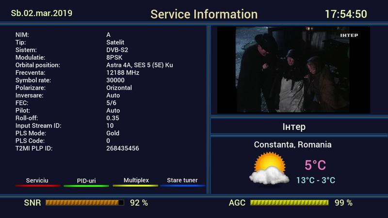

    Cu vu+zero 4k merg canalele T2MI(4. 8E) cu Open ATV 6.3, dupa un backup facut de ciefp. Merg si canalele Albertis(30W).Stiu ca am receptionat canalele de pe 4.8E si cu Alien 1, tot dupa un backup. Nu am reusit sa le scanez cu vu, dar cu un Golden Interstar AlphaX le scaneaza si merg perfect.
    @seby
    da, cu update la openatv 6.3 se deschid canalele T2MI. Felicitari Openatv
    cateva exemple de pe 5E

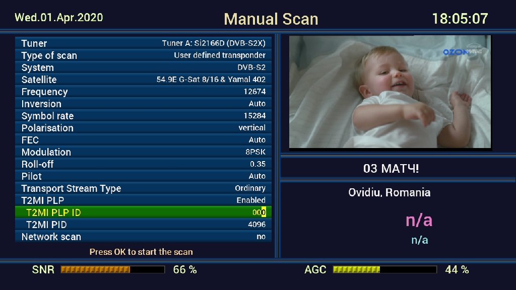

    Canalele rusesti T2-MI de pe 53E s-au mutat de ceva vreme pe 55E.
    Se receptioneaza fara probleme si pe noua pozitie.
    Setarile openatv 6.4 ca in imaginile de mai jos:
