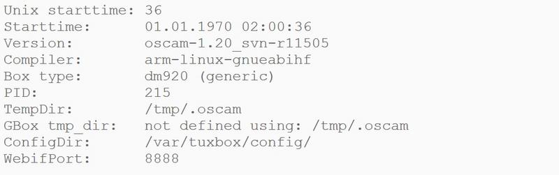

    Quote Originally Posted by gelu_dh View Post
    linia e ok merge perfect o pun in oscam se vede dar nu trebuie sa dau restart la laptop sau daca dau save la oscam nu mai vad....o sa stau cu laptopul deschis sa o pazesc !!!
    @gelu_dh : zildan ti-a spus clar sa verifici in webif unde este directorul config. La majoritatea imaginilor este in etc/tuxbox/config.
    La dream elite este alta locaţie şi trebuie sa-l creezi singur. Faci var/tuxbox/config
    Daca verifici oscam 11505 vei gasi asta :
    Faci directorul unde trebuie si apoi salvezi ce vrei
  12. #117
    16 Sep 2007
    359
    Asta era am schimbat directorul in var/tuxbox/config....l-am luat din etc/tuxbox/config..l-am sters total din etc/tuxbox/config si merge perfect cu dreamelite.....culmea eu ma luam dupa newnigma care instala oscam in etc/tuxbox/config ...vorba lui @zildan am multe de invatat ! multumiri la toti.
