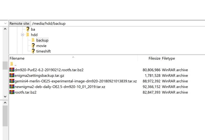

  2. #92
    Quote Originally Posted by mario08 View Post
    Are rost sa intreb pe aici pe posesorii de DM 900/920 daca folosesc - MULTIBOOT
    Cu ce imagini instalate si se poate un How To
    Multumesc anticipat de raspunsuri/sugesti
    Poti folosi BA12.72 care este pe serverul de plugin/addons la imaginea DreamElite.
    Imaginea DE ramane in flash iar celelalte le rulezi de pe un SD.
    Pui noua imagine in format tar pe media/hdd/backup apoi extract, rename daca vrei si se instaleaza singura pe SD
    Atentie la SD! Eu am cumparut o plesnitura de 8GB, Kingmax, zice ca este clasa 10.
    Aiurea, nici nu vrea sa-l vada !
    A trebuit sa pun un microSD Kingston SDHC de 32 GB intr-un adaptor si nu sunt probleme. Nu este nevoie de 32 GB, dar nu am avut altul disponibil. 8 sau 16 GB sunt suficienti
    Acum am pe MB numai 3 imagine + DE pe flash, dar am avut si 6 imagini care rulau fara probleme.
    Atentie, dupa instalare nu folosi setarile din backup la imaginile noi instalate, pentru ca cele mai multe nu sunt compatible intre ele si se blocheaza la bootare. Dreamelite si newnigma2 se potrivesc, altele nu

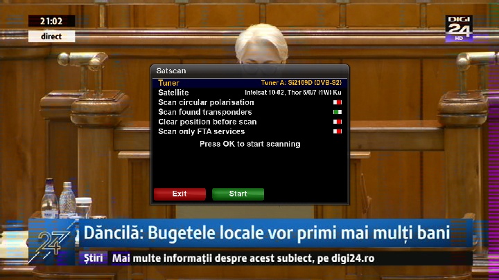

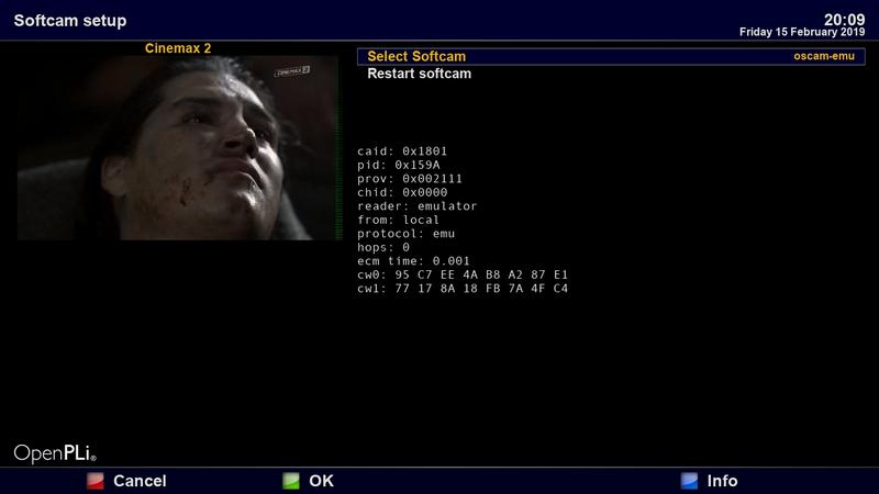

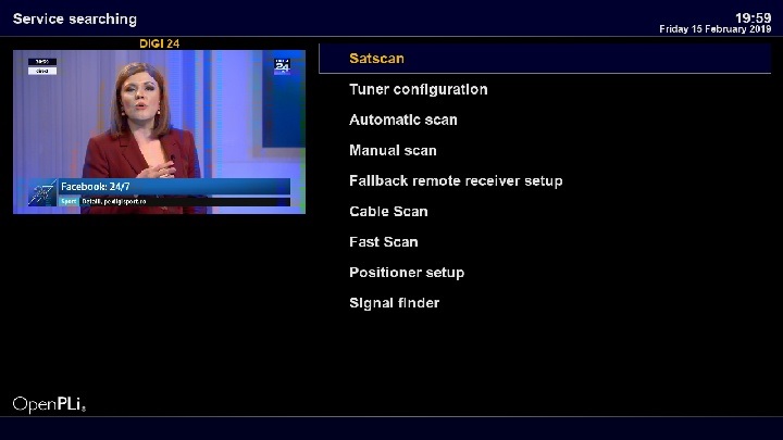

    Quote Originally Posted by gelu_dh View Post
    Daca o pui ...spune si noua , pareri , impresii !!!
    Nu pot sa spun ca am testat foarte profund aceasta imagine dupa ce am instalat varianta openvision 7.0 de la colegul @bonou2.
    De fapt este o continuare a proiectului openpli, care a oprit suportul pentru dm920.
    De altfel nici sigla "openpli" din stanga jos a ecranului nu a fost inlaturata
    Ca aspect pozitiv se misca foarte bine la capitolul emulator, cu zapping extrem de rapid.
    In imaginea originala chiar este inclus un "oscam-emu" preinstalat, fiind vorba de versiunea 11451
    Se pot instala si versiunile mai recente de oscam, de ex 11494 alaturi de cel original.
    Blind scan nu stie, are un fel de scansat, care este inactiv ori este generator de ecrane verzi
    Multistreamurile de pe 5W sau 12.5W le vede fara probleme

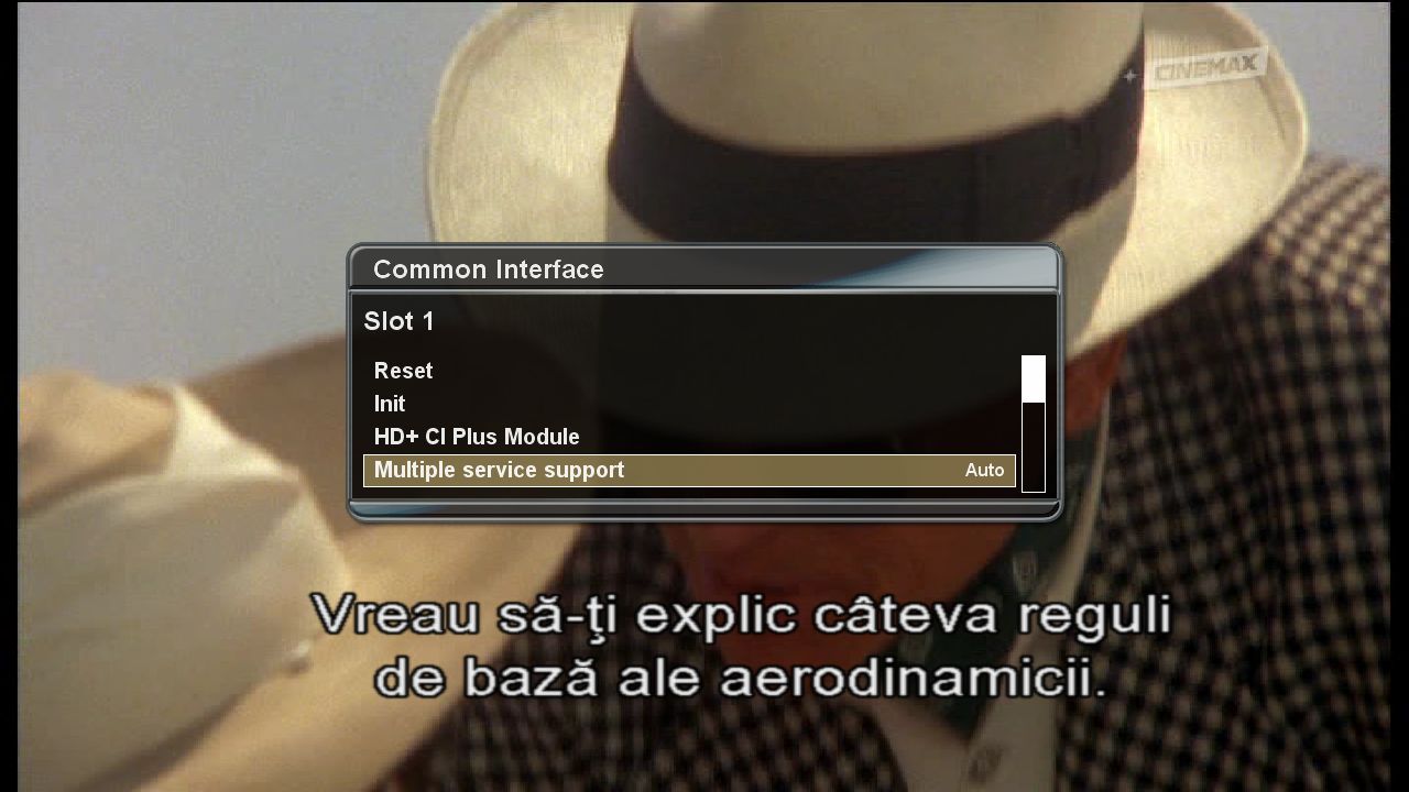

  6. #96
    19 Feb 2009
    Cum se poate realiza functionarea simultana a canalelor de pe modulul CI+ Tricolor si a canalelor de pe alti providers prin sharing Oscam?
  7. #97
    16 Sep 2007
    359
    Ar fi o mare rezolvare cine poate rezolva asa chestie !!!

  8. #98
    8,978
    La H7 merge brici, eu chiar nu înţeleg cum nu merge la DM.
    Sunteţi siguri?

    Default Dream Box 920 UHD
    @sasa13
    Ai doua tunere separate?
    Pachetul Tricolor de pe 36E are polarizare circulara iar celelalte pachete sunt de regula liniare.
  10. #100
    16 Sep 2007
    359
    Sunteţi siguri?
    Nu merge mestere m-am chinuit o zi intreaga....cardul tricolor blocheaza pachetele ....numa la tine e speranta....daca poti face ceva ne esti o mare salvare !!!
