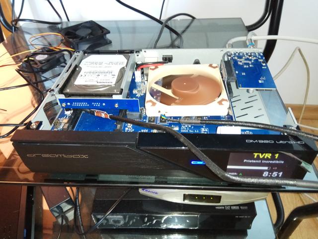

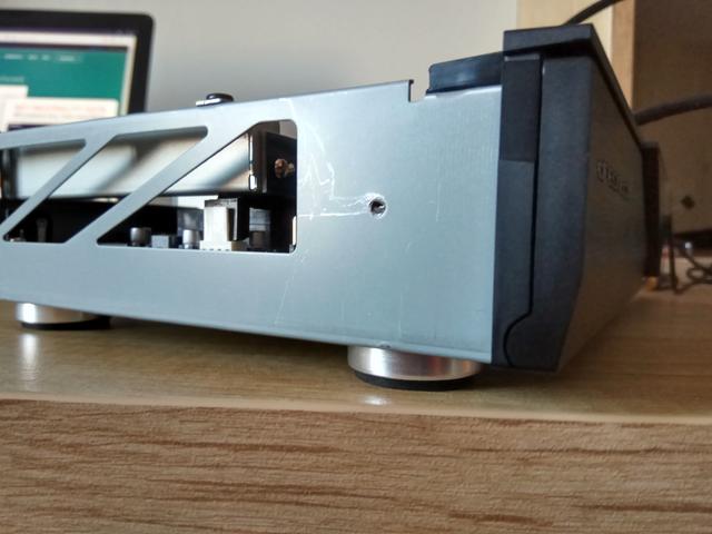

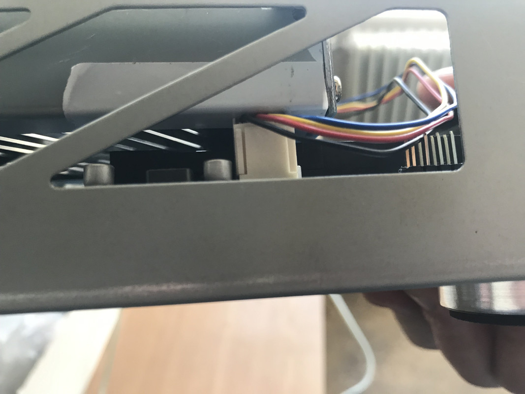

    @cristo4
    Vezi din poze, am folosit extensia care este suficient de lungă că să-mi permită să ataşez ventilatorul sub capac iar la demontare e foarte lejer de deconectat din mufa prelungitoare.
    Mufa de conectare la MB de la cablu de extensie am ajustat-o foarte puţin cu cutter-ul, cam asta e:

    Stau si ma gandesc toti am pus coolerele pe radiatorul de pe procesor, dar fiecare cooler are anumite vibratii care nu fac deloc bine la procesor, ma gandesc sa prind coolerul de carcasa dm-ului.

    Gata am montat coolerul pe carcasa dm-ului ca sa nu mai vibreze coolerul pe radiatorul procesorului ..

    Postez şi pozele:
    ---------- Post added at 14:05 ---------- Previous post was at 13:33 ----------
    Am spus că este greu de explicat lipsa de logică a celor de la DMM de a amplasa conectorul la limita spaţiului de acces de sub HDD, doi milimetri mai spre lateral ar fi rezolvat problema.
    Pentru că DMM este în cădere liberă, astăzi a cam rămas doar numele, amplasarea atât de precisă a conectorului nu cred că este deloc întâmplătoare, având ca scop descurajarea clienţilor de a se monta un ventilator.
    Faptul că receiverul nu a venit gata utilat cu acel ventilator este la fel de calculat, nu este vorba de 5-10 euro costuri suplimentare.
    Mai mult, un ventilator suplimentar cu funcţionare permanentă creşte consumul atat in mod de operarare cât şi pe stand-by, ceea ce duce la probleme de certificare a echipamentului legate de normele europene de consum în regim operare/stand-by.
    Nu ştiu câte aparate se încălzesc păna la 60-62 grade in modul stand-by? La DM920 veţi observa aprox 62 grade imediat dupa pornire, este OK această valoare?
    Nu cred.
    Fără ventilator, după părerea mea acest model nu va duce mai mult de 3-4 ani, maxim 5!
