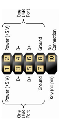

    Zappa , daca tu crezi ca acel conector alb dedicat unui ventilator cu PWM ca cele folosite la racirea procesoarelor e de fapt pt usb sau serial , asta spune multe despre tine
    Atunci conectori astia doi din pozele de mai jos - Oare pt ce sunt ?

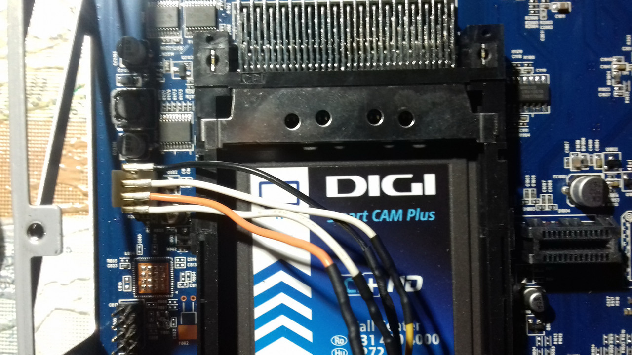

    Acum special am desfacut din nou aparatul si am masurat ( vezi foto atasat ) :
    - Pin 1 - MASA
    - Pin 2 - 12.20V
    - Pin 3 - 2.5V
    - Pin 4 - nimic , cel putin la mine
    Inca odata dai dovada de NEINFORMARE INAINTE SA SCRII TAMPENI
    ROG UN MODERATOR SA STEARGA TOPICURILE LUI ZAPPA , MAI ALES CA INCALCA REGULAMENTUL FORUMULUI - JIGNINDU-MA FARA ROST
    ---------- Post added at 16:56 ---------- Previous post was at 16:37 ----------
    Si ca sa numai se scrie CAI VERZI PE PERETI de catre neavizati , cred ca cele 2 foto atasate spun totul
    Atentie , insa ca respectivul conector nu este identic ca cel de la coolerele de procesor si ma refer la constructive , nu pini
    Acesta are ''limba'' de ghidaj pe mijloc si nu intr-o parte cum este la mufa coolerelor de procesor
    Eu l-am fortat putin , doar cat sa faca contact si sa functioneze si nu am stat si de alte probe/teste

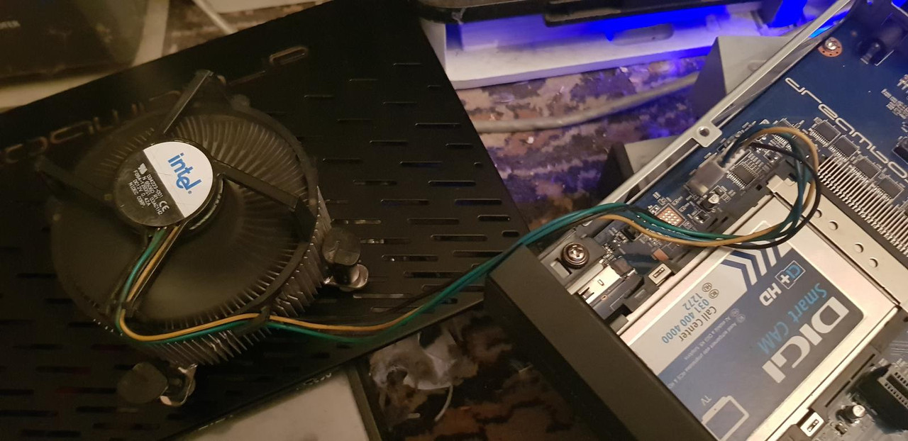

    Pus direct coolerul pe radiator ...dupa cum se vede , radiatorul e ocupat aproape pe jumatate, racire excelenta fara sa ma complic cu alimentare pini...alimentat pe usb la dm...dar vreau sa-l alimentez cu alimentator de 4,5 v de nokia ca sa nu suprasolicit sursa de la dm ...coolerul are 12V. e pus cum am mentionat cu banda dubla adeziva de marimea unui graunte prins in 3-4 puncte,sta teapan.

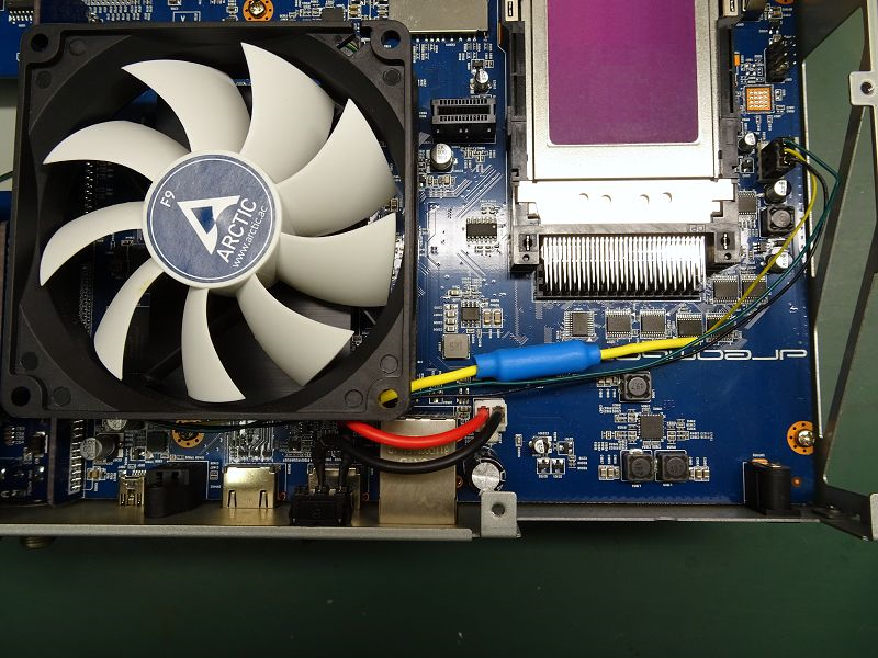

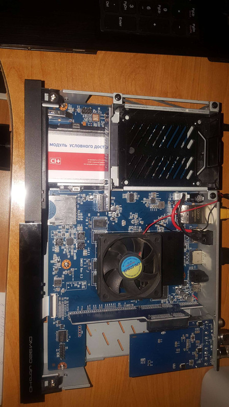

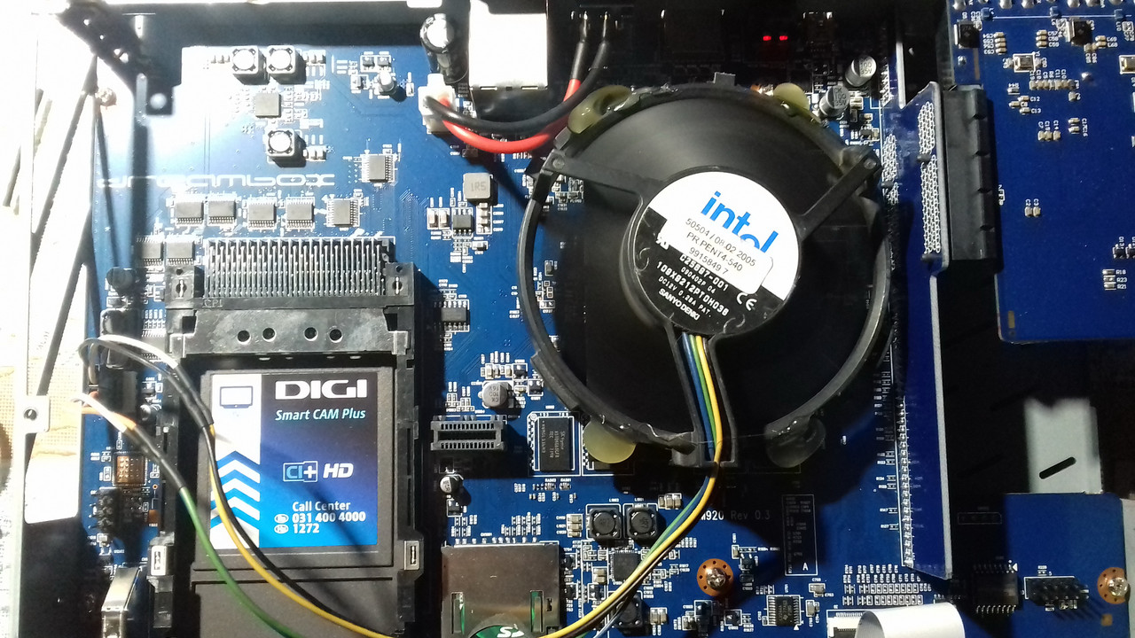

    Am vazut ca se discuta despre ventilator in DM 920 si fiindca am vazut ca are pe placa de baza conectorul necesar, am montat un ventilator de la un procesor de pe o placa de baza.
    Am scurtat picorusele de la ventilator sa incapa in cutie sa nu treaca peste cat vine capacul montat.
    Am pus patru puncte de lipici cald (plastic) sa prinda bine ventilatorul, am identificat dupa cum a postat mario08 pini, dupa care am taiat conectorul ventilatorului si l-am prelungit cu niste conectori care vin pe placa de baza PC pentru comenzile din fata ( reset, power, etc. care in prealabil au fost scoase din suportul de plastic sa fie mai subtiri si sa poate fi indoite sa nu atinga in suportul HDD DM.

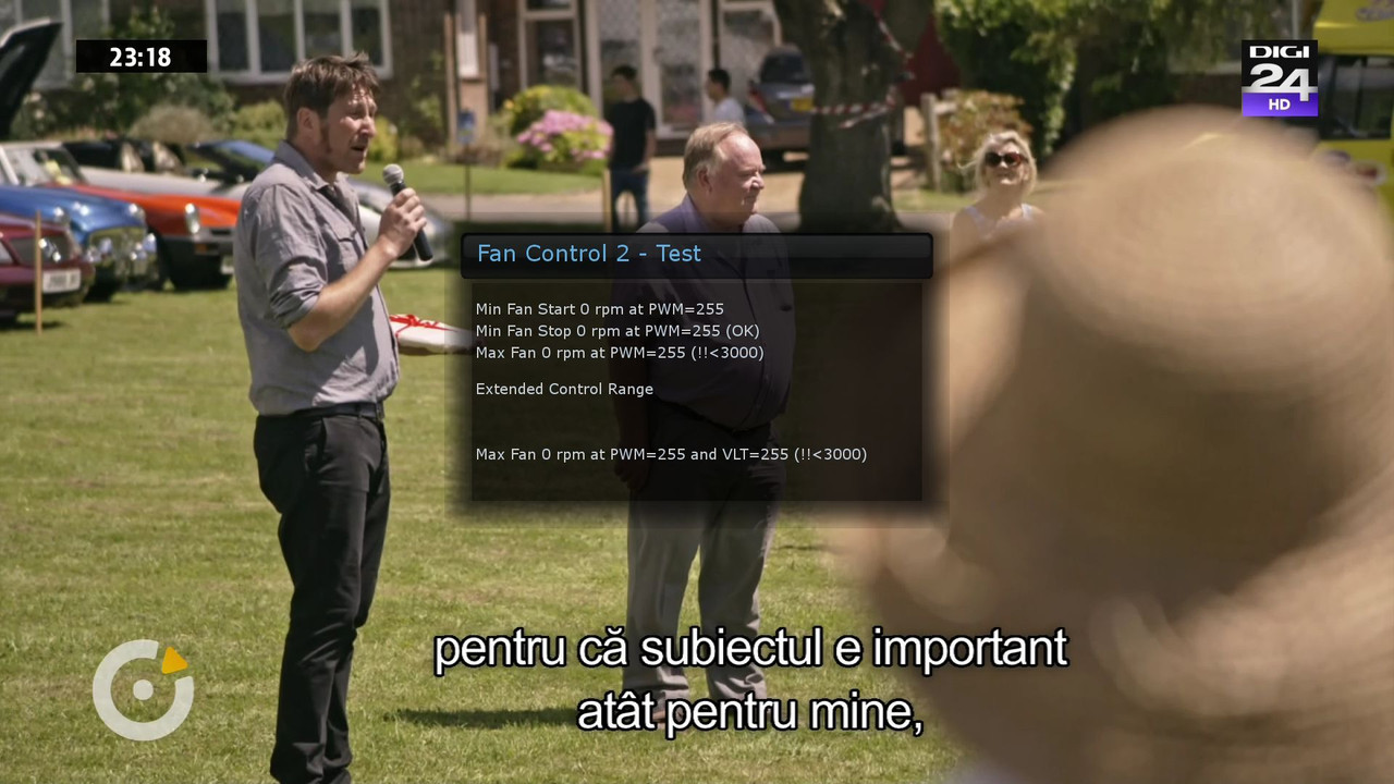

    Am instalat plugin pentru Fancontrol 2, care este in libraria plugin in DM. Am pornit DM, si dupa scurt timp a pornit si ventilatorl, foarte silentios.
    Am reglat turatiile, power, a dat si un check pentru verificare control ventilator, a crescut si scazut turatiile ventilatorului, semn ca e ok.
    Montat capac si pus in functiune, verificat temperatura si se mentine la CPU 37 grade si HDD 29 grade.
    HDD e de laptop, evident ca se incalzeste, dar o sa fie inlocuit cu un SSD care nu mai are componente in miscare sa produca caldura.
    Montarea ventilatorului in soclul de pe placa DM, nu solicita alimntatorul care e de 12v si 5A, ventilatorul montat consuma 280 mA, si nu e recomnatat sa se alimenteze prin alte unghere.
    Am pus si cateva imagini, cu procesul derulat.
