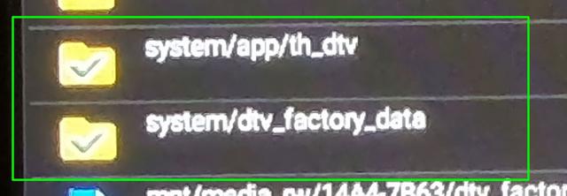

    Pentru ca tot am instalat-o, am reusit sa copiez tot ce am crezut ca e nevoie sa portez DTV pe atvxperience...
    Nu ma pricep la asa ceva, orice sfat imi e util, dar nu vad alta cale decat sa incerc asa...
    ---------- Post added at 14:42 ---------- Previous post was at 14:12 ----------
    Din pacate, nu am reusit.
    Apare DTV ca aplicatie instalata, dar cand dau click, nu face nimic, doar un refresh.
    Daca as sti cum sa citesc vreun log, poate as mai avansa...
    Oare poate cineva sa ma invete cum sa citesc logurile?
    Ce am facut:
    Am copiat tot ce am gasit in imaginea unde mergea DTV (scv1 atv), in locul care trebuie in noua imagine atvxperience.
    Scuze pentru calitatea pozelor...
    Sunt 2 foldere cu urmatorul continut:

    9,023
    Mai e un director cu drivere.
    Versiunile mai vechi DTV il expandau (era inclus in DTV si se instala automat) dar la ultimele nu mai e.
