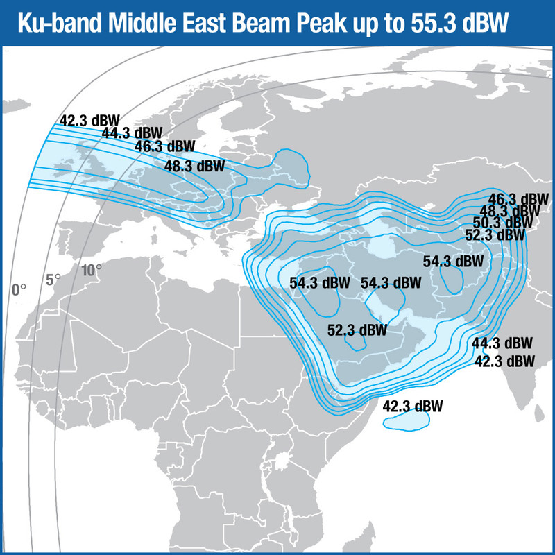

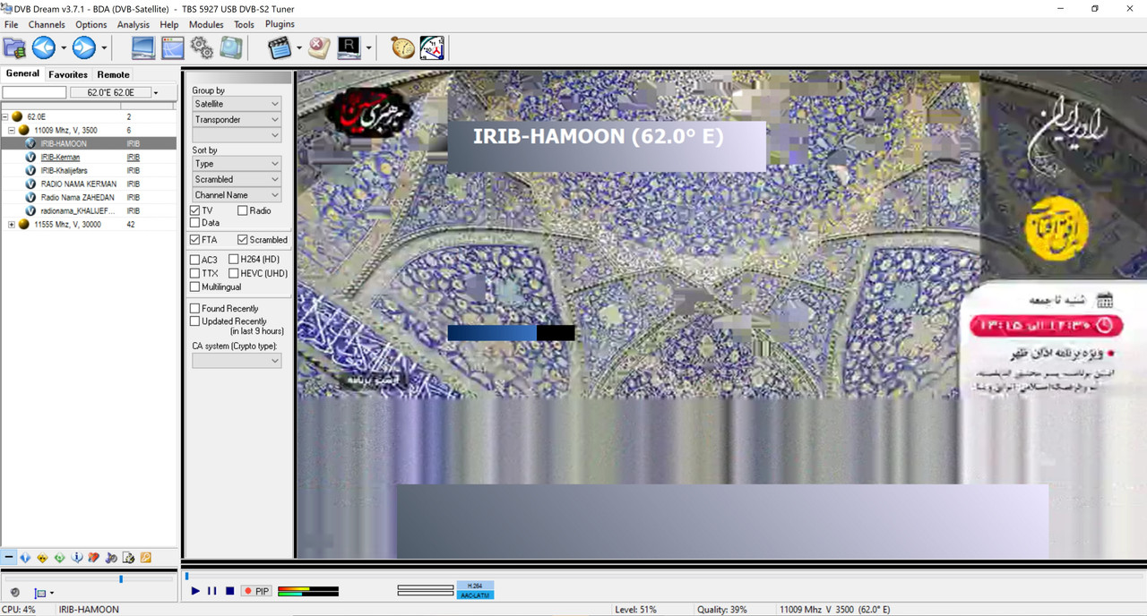

    Pentru ca tot am ramas pe 62E am incercat si spotul Middle East pe 11009 si 11006, ambele vertical.
    Nici vorba de semnal stabil, doar sporadic nivelul ajunge la 8dB, conform crazyscan2 si TBS 5927.
    9=11009,V,3499,34,2 ;-46 dBm, 8 dB; 11:41 25/8/2020
    Cu placa respectiva se inchide semnalul pentru scurt timp (1-2 secunde) dar cu tunerul Si2166 sau Si2169 de pe receptoare nu se observa nici urma de semnal, nici barem 1 secunda sa vad ceva galben pe satfinder.
    Spuneam anterior ca folosesc lnb IBU, am gresit, este LNB Inverto Black Pro twin pentru antena simetrica.
    Poate un lnb performant ar mai aduce ceva semna in tuner? Dar nu cred, probabil doar o antena mai mare insa nu-mi permite spatiul.
