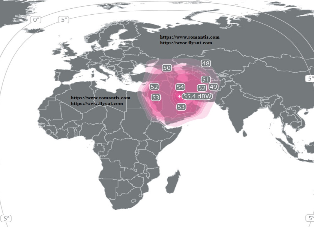

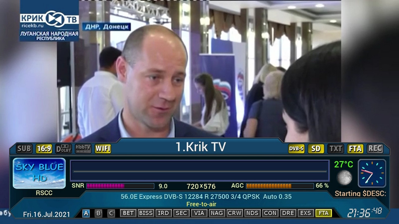

    56E EXPRESS AT1
    Nu cred ca este o combinatie, ci semnalul este destul de puternic pe spotul wide si se poate receptiona chiar cu un LNB linear. Am mai notat asemenea fenomene si pe alti sateliti,unde polarizarea circulara se receptioneaza cu lnb-uri liniare, sau invers, in special in banda C. Desigur cu performante mai reduse, dar functioneza daca este semnal suficient.
    Eu nu am lnb-ku circular si am testat acum cu un lnb clasic de ku/linear, cu urmatoarele rezultate:

    21=12283,H,27500,34,1 ;9.7 dB; 21:15 16/7/2021
    22=12283,V,27500,34,1 ;9 dB; 21:15 16/7/2021

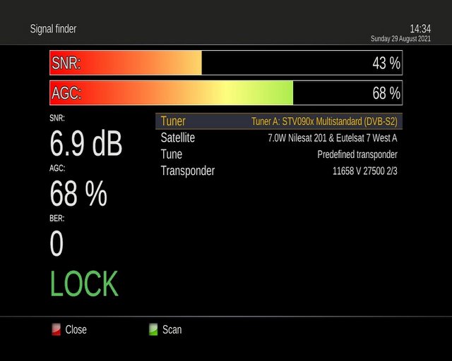

    Va salut,m-as alatura si eu discutiei,este vorba de Nilesat 7W , locatia Oradea , antena offset 1,2m , Lnb:Inverto. Am reusit sa inchid semnalul pe 2 frecvente 11034V5000 si 11658V27500 , pe langa aceste realizari am sa postez si cateva frecvente cu semnal la limita si bineinteles acele frecvente nu puteau fi inchise avand semnal foarte scazut, pe restul frecventelor semnalul este 0 db. @khalifa

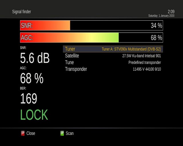

    INTELSAT 27.5W
    Salut,am facut teste pe frecventa BBC folosind 2 antene offset (din otel) in prima poza vedeti rezultatele obtinute cu antena de 1m .pe poza-2 am folosit antena de 1,2m si nu am putut inchide semnalul cu receptor amiko 8900.

    @SatHunter
    Daca ai 6 dB ar trebui sa inchida semnalul, chiar daca este codat biss. Verifica cu DreamboxEdit daca au fost receptionate cu atributul 1.
    Posibil sa aiba alta alta valoare, 0 sau 25 si atunci receiverul tau evident ca nu le vede. In acest caz trebuie sa editezi 1 manual si apoi E2 le va vedea in meniul receptorului tau dupa ce salvezi lista, pe care o vei trimite inapoi spre receiver.
    Verifica tot prin dreamboxEdit ce PID ai

    Salut, deja mi-e frica sa-ti raspund nu vreau sa fiu acuzat de faptul ca fac offtopic ,de abia astept sa primesc contul meu vechi inapoi...Cred ca problema este faptul ca nivelul BER este peste 1000 de obicei (la captura este 169 dar trece si de 1000) ,am facut aceste capturi la ora 15:00 o sa verific semnalul mai tarziu stiu ca semnalul poate avea o usoara crestere in orele tarzii.mersi pt. sfat.

    Nu cred ca e sensibil tunerul din Spark, Alien I sau Amiko 8900 cum se numeste aparatul tau.

    Intelsat-901 27.5W
    Buna seara intr-adevar semnalul este intr-o usoara crestere insa odata cu acesta a crescut si nivelul BER, astfel incat mi se pare imposibil sa inchid acest tp.Folosind imaginea SPARK (AMIKO 8900) si pe un alt receptor AMIKO 8800 nici macar nu apare calitatea/puterea semnalului = zero. In fine intentia mea este sa va arat nivelul semnalului ,aceste teste o fac din pasiune nu sunt interesat in mod special de aceste canale si de decriptarea acestora.

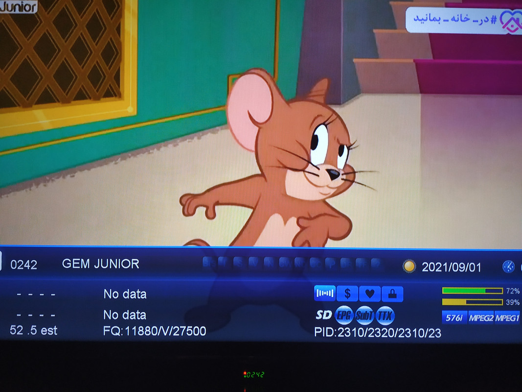

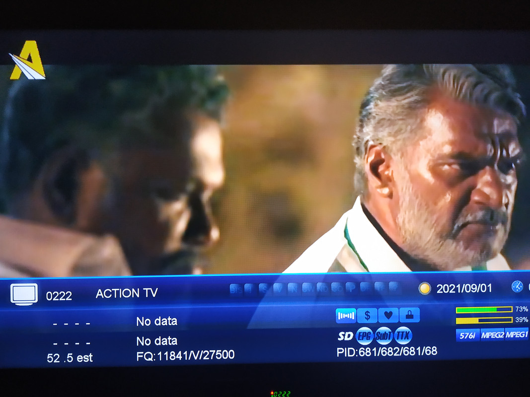

    Pe 52,5 est n am mai fost de mult , dar am ramas placut surprins ca intra semnal de pe spotul estic pe multe frecvente.
