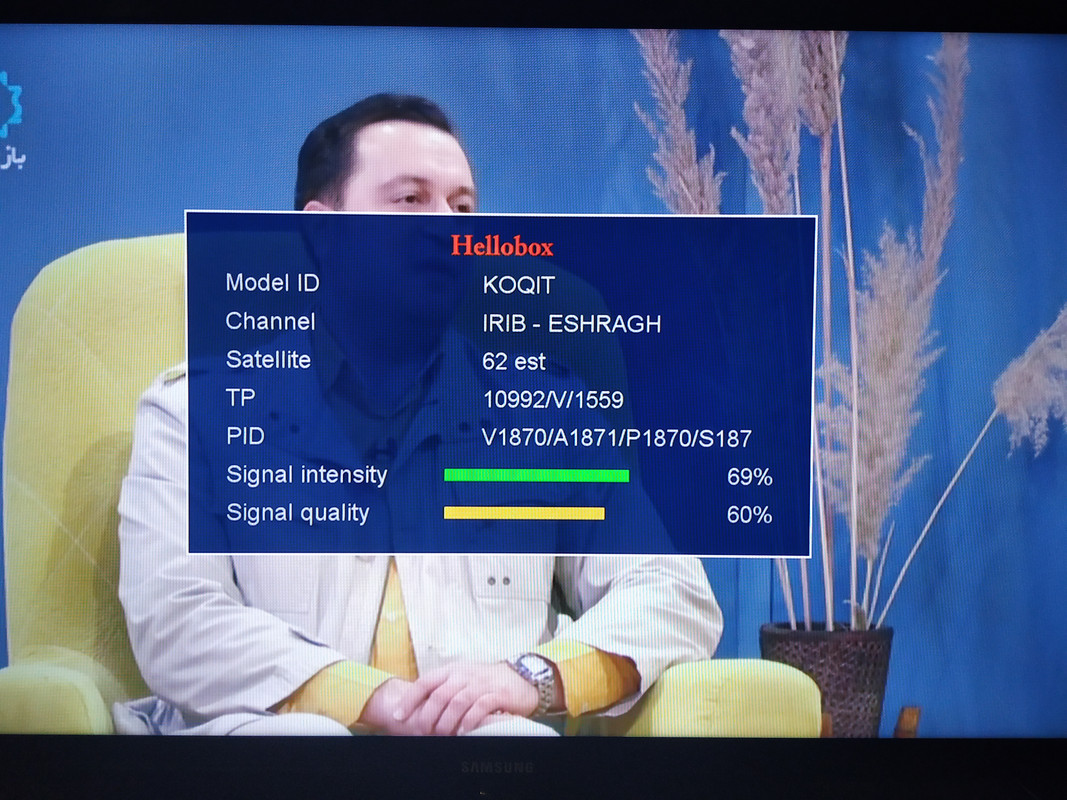

Spotul estic ? Nu cred ca am vazut vreodata semnal pe el. Doar MENA a mers la mine la 52E. O sa incerc si eu zilele urmatoare daca s-a schimbat ceva. Ma face sa ma intreb daca merge spotul estic la 52E oare intra si iranienii la 62E ? par la fel de problematici.

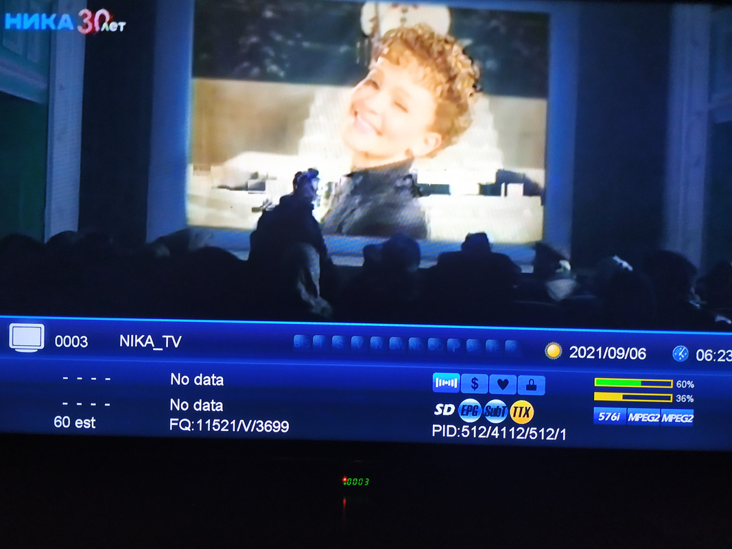

Spotul estic 52,5 est intra la limita dar vizibil pe majoritatea frecventelor...depinde si de felul in care imi este reglata antena sau pozitia lnb ului...pe iranieni se schimba in aceste zile ceva frecventa 11555 azi nu mai intra , in schimb au mai adaugat ceva decibeli la 11012 ...ceea ce nu mai intra in sfera receptiilor extreme...in alta ordine de idei , nu stiu cum se comporta in zona voastra 60 est si receptia Nika tv 11521...pana in aceste zile nu mirosea semnal deloc...acum intra cu ruperi de imagine dar ...important e ca intra...

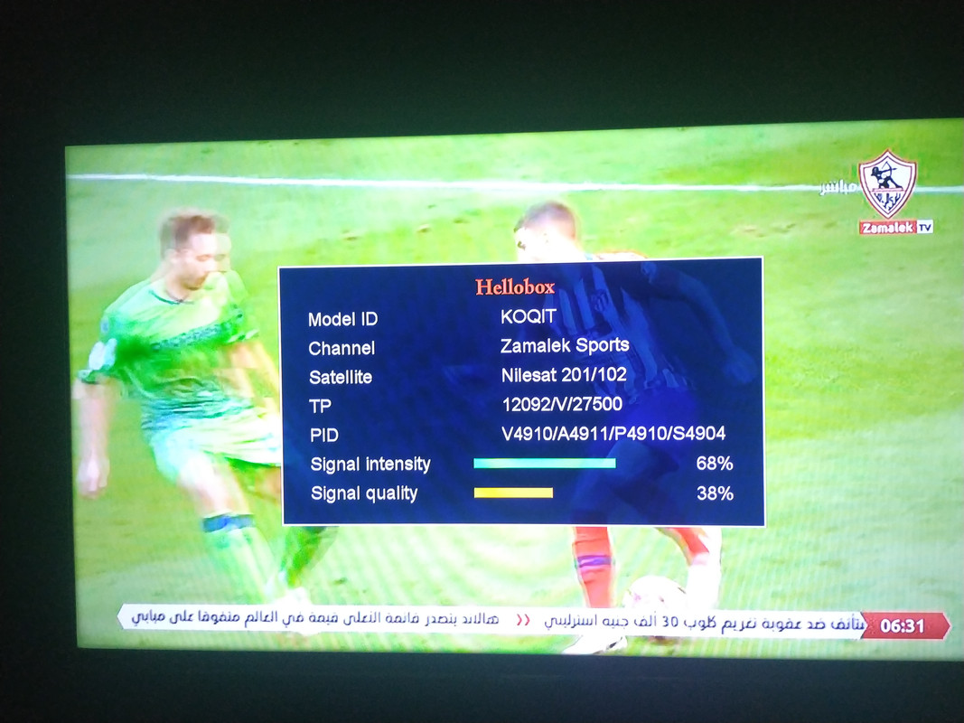

@mitru
Frecventele receptionate de tine pe Nilesat sunt din spotul Middle East, care in zona mea se receptioneaza stabil in mod permanent.
Problema in zona la mine este cu spotul MENA, care vad ca la tine se receptioneaza mai usor, avand in vedere locatia ta mai favorabile.
Iata si valorile pe verticala pe segmentul 11750-12100 MHZ de pe Nilesat
11784000 V 27500000 5/6 35 QPSK # 7.2 dB
11822000 V 27500000 5/6 35 QPSK # 7 dB
11861000 V 27500000 5/6 35 QPSK # 6.8 dB
11899000 V 27500000 5/6 35 QPSK # 7.1 dB
11937000 V 27500000 5/6 35 QPSK # 6.8 dB
11976000 V 27500000 5/6 35 QPSK # 6.6 dB
12014000 V 27500000 5/6 35 QPSK # 6.6 dB
12091000 V 27500000 5/6 35 QPSK # 5.5 dB

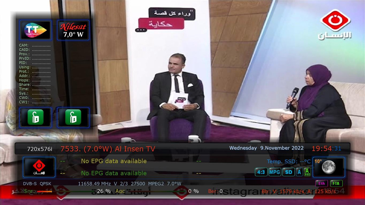

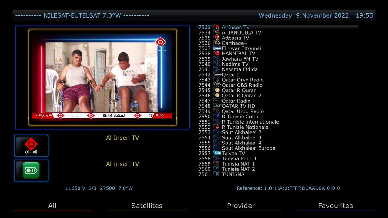

La mine in Timis receptionez Nilesat 7w numai pe urmatoarele frecvente.
11658 V 2\3 27500
11034 V 3\4 5000
10834 V 3\4 27500
Pe aceste transpondere indiferent de vreme receptia e neschimbata. In imaginile urmatoare se vede nivel semnal si cate programe receptionez.
Echipament. DM 920, si antena Emme Esse 1,25.
