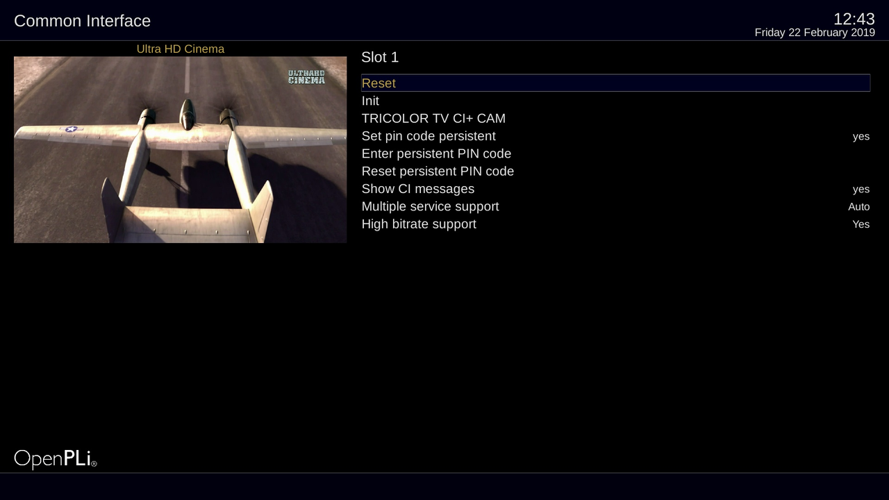

    A mergs cam-ul Tricolor

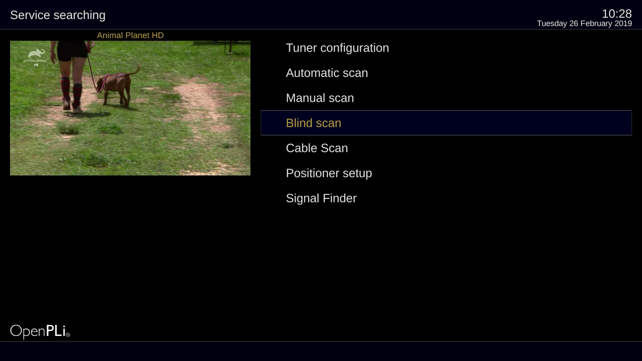

    Salutari,are cineva o rezolvare pentru Blind Scan?
  6. #81
    8,978
    Vezi ce scrie aici.
  7. #82
    8,978
    @attila24na
    La imaginea PurE2 exista plugin Blindscan.
    L-ai incercat?
  8. #83
    Este plugin blindscan pt zgemma h7 si la openatv 6.2.
    Cel putin exista, nu stiu cum functioneaza pentru ca abia azi am primit jucaria. Nu am testat

  9. #84
    Da, exista plugin-ul blindscan clasic pentru openatv la Zgemma H7C
    Am testat azi, nu functionează. Poate la alte imagini cu mai mult suport sa fie OK
