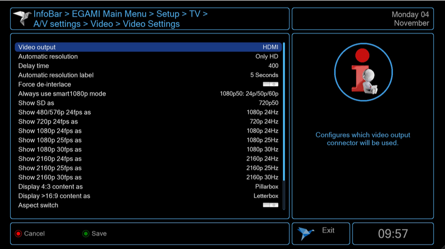

    Singura problema pentru h7S 4k este ca inca nu au scos imagine ptr rezolutia 4k - 2160p. Pot seta doar max 1080 p

    Nu stiu care versiune ai instalat dar egamy are suport 4k.

    Asta am instalat : https://image.egami-image.com/10.5/i...?open=zgemmah7 . Nu-mi apare la rezolutie decat max 1080p. In lista este H7 / H7C / H7AC , eu am H7 S. Am pus open pli 8.3 si acolo apare rezolutia de 4k
  8. #323
    2,552
    Astea sunt setrarile mele auto pentru egami care le folosesc, inposibil sa nu le ai.

    Nu era pus pe automatic resolution, mersi ptr ajutor, asa sunt si la mine .

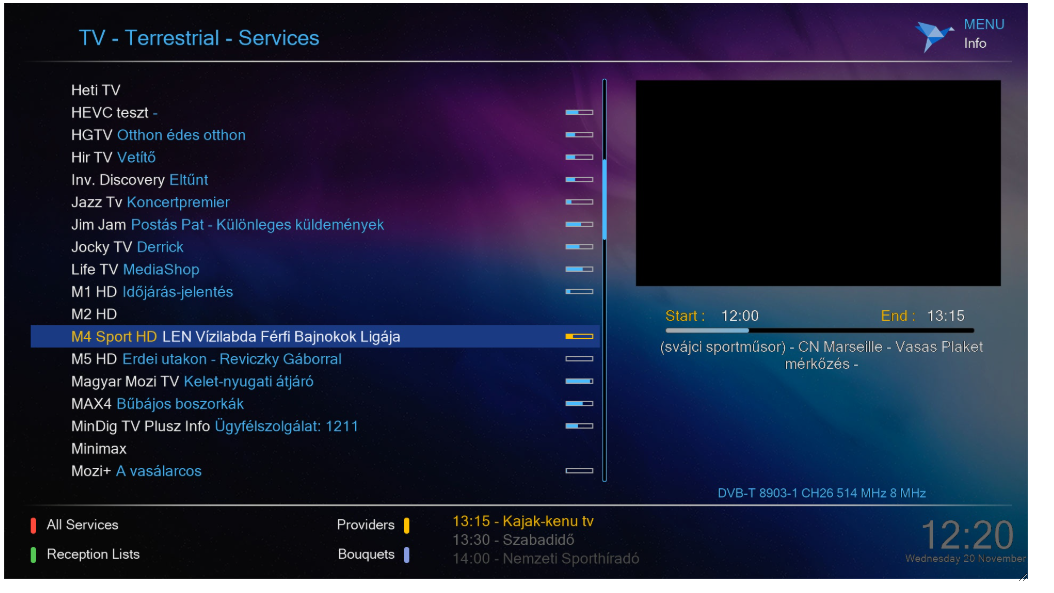

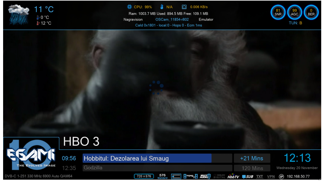

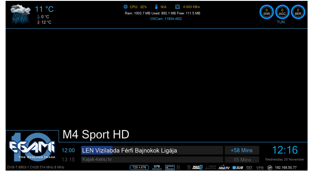

    Dupa ceva vreme am reintrat pe forum si citind mai sus am instalat si eu Egami dar am o problema asemanatoare cu cea de pe imaginea OpenAtv . Am un H7C , pe parte de satelit Tuner A am un multifeed , pe partea de cablu la Tuner B am Digi Cablu iar la Tuner C am antena terestra Mindig Tv ,mentionez ca aceasta configuratie functioneaza fara probleme pe OpenVix,OpenBh,OpenPli .
    Acum problema ,dupa scanare nu pot vedea posturile depe Tuner C ,arata ca nu am semnal . Daca schimb setarea in Preferred Tuner nu mai merg posturile depe Tuner B ,indiferent ce setari fac , pe partea de DVBC/T merge doar o intrare dupa cum se vede in poze .Mentionez ca scanarea functioneaza OK ,gaseste toate posturile depe toate tunerele. Sper ca m-am facut inteles si pot gasii ajutor dela colegi

    Nu am acces la configuratie dvb-s2/C/T precum in cazul tau, incearca sa modifici prioritatile tuner in panoul egami.

    Am facut cred eu cam toate setarile , ciudat ca doar pe Egami si pe OpenAtv am aceasta problema .

    In momentul in care comuti canalele depe dvb-s pe c sau t ce log ai in oscam ?

    Din cate vad in imagini semnal ai dar ecran negru,cotroleaza logo-oscam sau ce rulezi.
