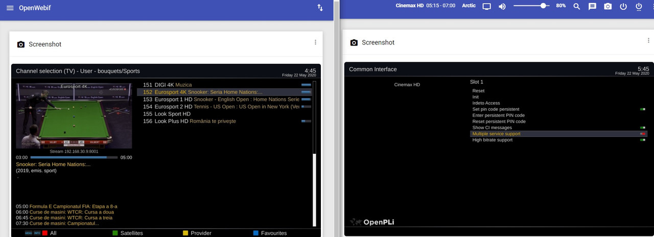

    mtmsc - functioneaza acum!
    din pacate nu deschide 2 canale simultan, de exemplu: HBO1 si Eurosport4k ... asa este ...
  3. #273
    8,978
    Al meu deschide, am scris cu cateva posturi mai sus.

    Bine FTA ( ProTV ) si HBO simultan functioneaza,
    dar 2 canale simultan codate din cam : nu ( Hbo1 si CineMax2 )
  5. #275
    8,978
    Citeste aici .
  6. #276
    25 Mar 2007
    11

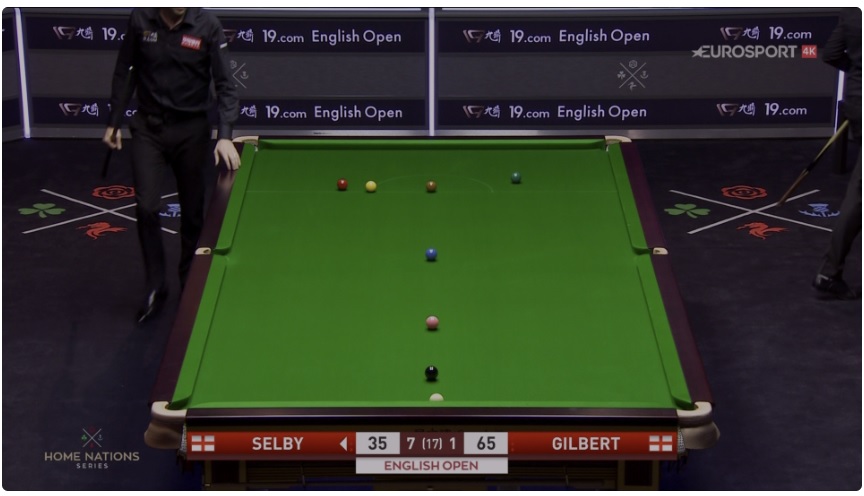

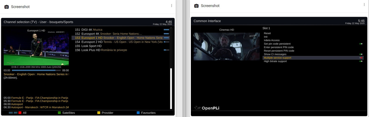

    am vazut, dar nu merge ( exemplu euro 4k si cinemax 1 hd) simultan,
    schimb pe Eurosport 1 HD (FTA), CineMax merge
  7. #277
    8,978
    Default Zgemma H7S H7C 4K Combo DVB-S2X
    Un canal in stream și unu pe ecran ai testat?
    Nu de alta dar dacă nu ai aflat încă nici la televizoare nu merge PIP peste un canal 4K .
