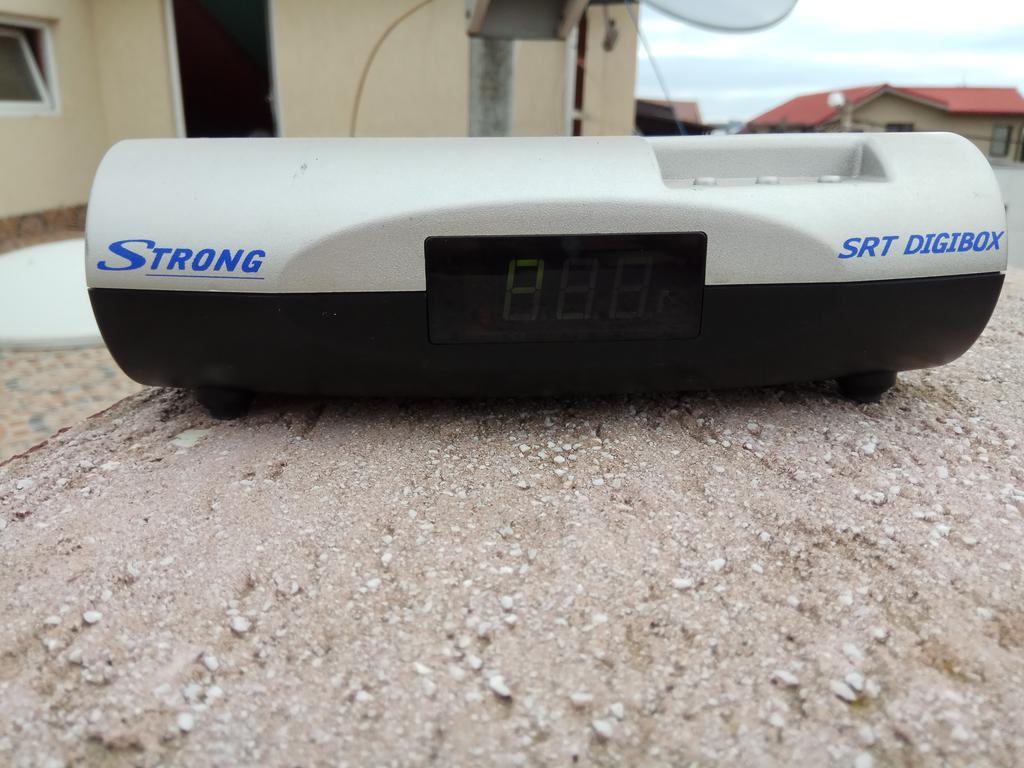

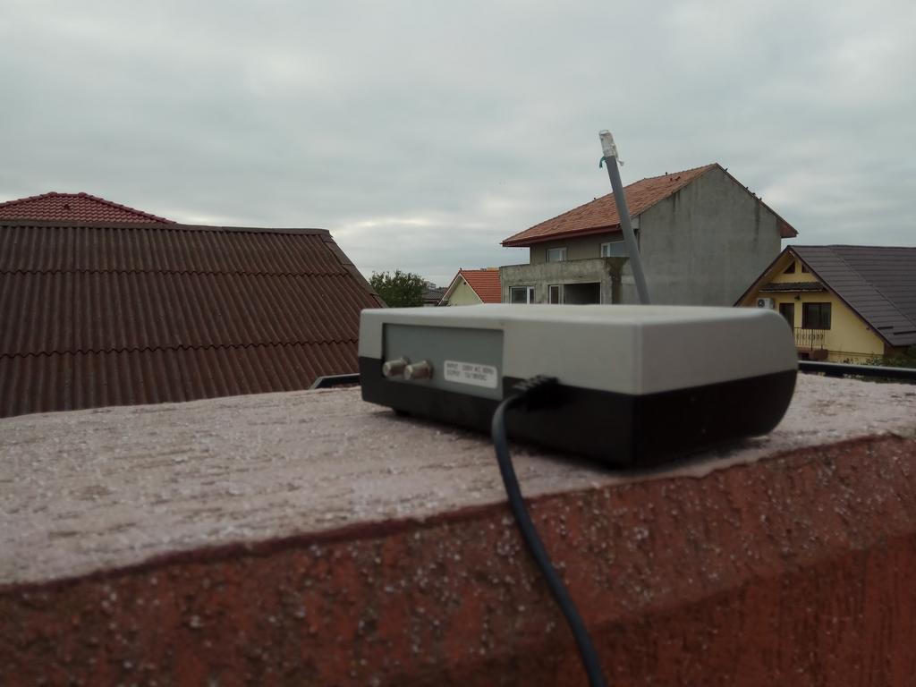

    Daca receiverul nu asigura curentul necesar pentru a misca antena, se poate folosi Strong SRT Digibox, un fel de pozitioner simplificat fara modulul de sensor si alimentare separata motor actuator, care asigura 500 mA.
    L-am folosit cu mult timp in urma, impreuna cu o placa SS2.

    @dingo31
    salut
    am un pozitioner Strong SRT V50 pe acasa, l-am folosit acum vreo 10 ani daca nu mai bine pentru a misca un motor/actuator la o antena parabolica de 1,8m......este similar cu ce ai pus tu ca forma, numai ca in spate din ce-mi aduc aminte are 2 mufe una mergea la receiver , alta la lnb si mai avea 4 fire care mergeau direct la motor parca , dar ala era motor clasic, ii desfaceam carcasa si montam cele 4 fire.
    acum vine intrebarea: avand un motor HH cum voi face legaturile ? ......leg receiverul la pozitionerul Strong si apoi din Strong trag direct cablul in lnb ??? ...... si apoi voi trage un cablu cu 4 fire din pozitionerul Strong in motorul HH ?? ...... daca este asa, cum Dumnezeu fac conexiunile in Motorul HH , n-am desfacut niciodata un motor HH ? .........in cazul asta se vor memora satelitii , bucata cu bucata , in pozitionerul Strong ?
    ma poti lumina la modul concret cu legaturile ?
