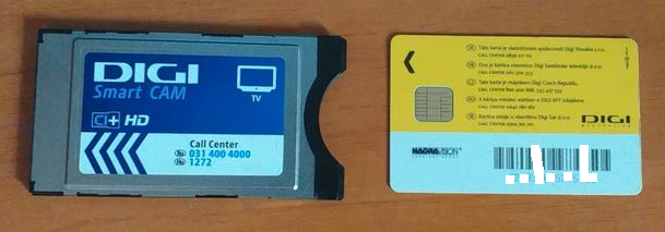

    Salut! Vreau sa imi confirme cineva daca camul de digi 4k din fotografie este compatibil cu Zgemma H7C 4K si daca da, care sunt pasii pentru a face lumina pe digi 4k?
  8. #158
    9,026
    Intrebarea corecta era:
    Ce CAID are cardul galben din CAM-ul DIGI?

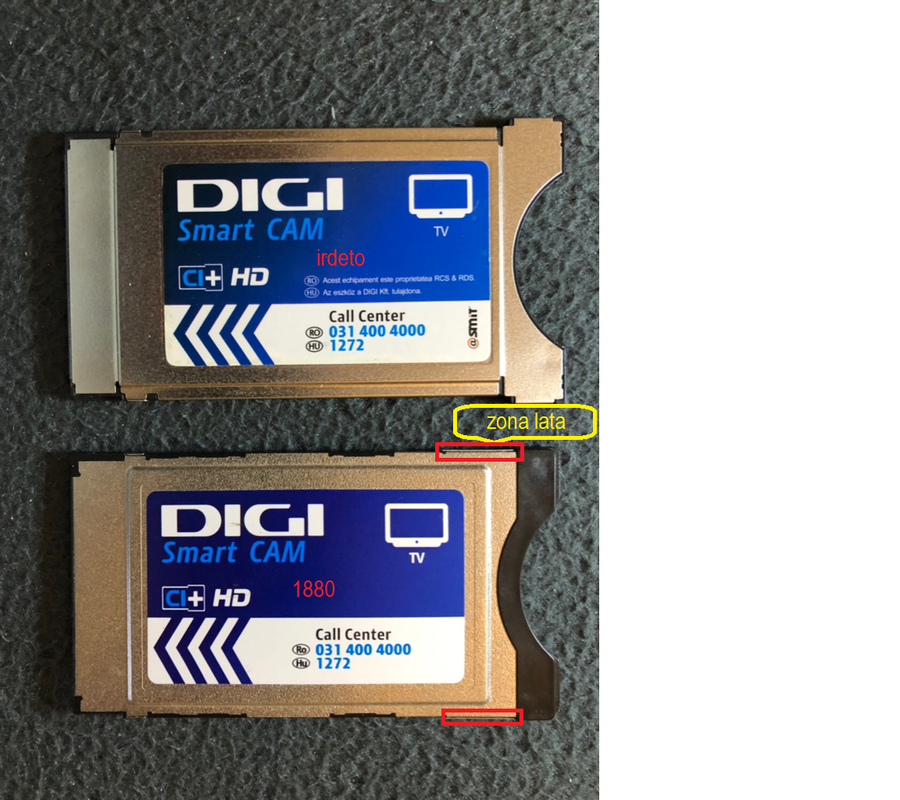

    Am vazut ca ai postat legat de CAM digi 4k pe zgemma 7c: eu am cam nagra 1880 si Zgemma 7s dar o problema fizica de introducere in slot CI a Cam digi. Pina la urma am reusit sa-l pun fizic si nu mai pot sa-l scot din Zgemma dar nici cam-ul nu il vede in Openpli 7... ................. Nu ai avut pb fizice su camurile lor 1880 ? am testat si via si irdeto sau conaxetc si au fost vazute in meniul Ci al Zgemma, deci cered ca e o pb. fizica la Zgemma... THx !
    Am primit PM-ul de mai sus si era deja al 3-lea care se plangea de CI 1880 de la cablu.
    Avand si cam 1880 pe care l-am primit de la un coleg de pe forum, si cam Irdeto vechi, am trecut la teste.
    In prima faza a devenit evident ca nu intra fizic in receptor cam-ul 1880 !!!
    Am dat panoul frontal jos si am testat, mergea foarte bine.
    Apare cam-ul in meniu etc.
    Le-am masurat cu sublerul si am constatat ca 1880 are 55,4mm iar cele care merg au 54,1mm.
    E diferenta de 0,9mm in latime pe ultima parte a cam-ului asa cum se vede in poza cu rosu.
    Cel de sus e 1880.
    Am pilit putin pe laterala plasticul din ghidajul aparatului (evident desfacut) si acum intra si 1880.
    Deci e problema fizica, exact cum a sugerat @barghy in pm.
    La acest model de cam nu se poate aplica metoda "sfoara" pentru ca nu are zona finala mai lata.
    Cred ca se poate si termic (cu o bucata de metal incalzit) largi putin zona de intrare pe laterale.
    Am cautat pe net si am descoperit ca modulul e prost nu aparatul!
    Latimea standard e 54 mm !!!!!!!

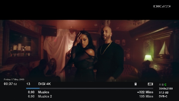

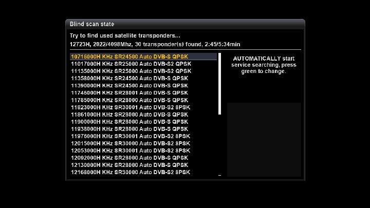

    71
    Thx @ Zildan pentru ajutor. Am rezolvat introducerea CAM-ului Digi 1880, in H7 : am decupat efectiv o parte din plasticul unde intra camul in slot si acum intra usor... Deci totusi , greseala e la chinezi ( e prea mic slotul ). Apoi am instalat "enigma2-plugin-systemplugins-ciplushelper_4.6-r0_all.ipk" ,a facut o autentificare si s-a facut lumina.
    Si am reusit si cu Blind scan pe imagine OpenAtv 6.2 :
