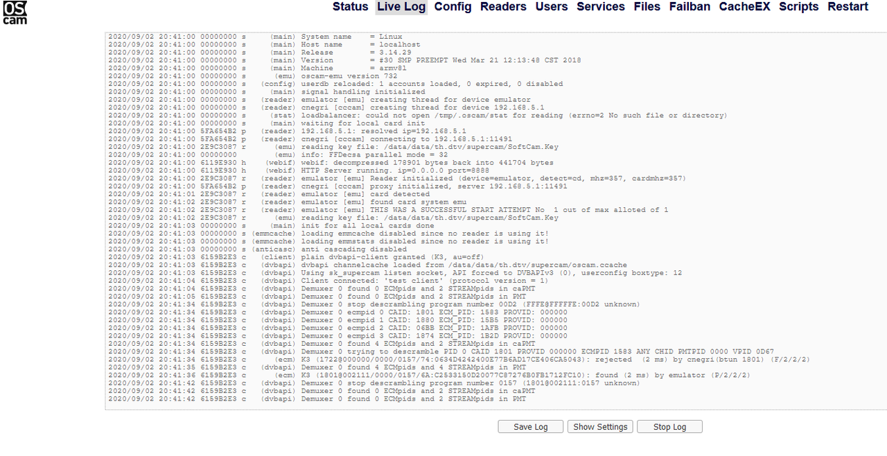

    Azi am facut ceva cercetari pe net sa vad ce a mai aparut interesant la K3 si am descoperit ca merge sa schimbi supercam cu cel de Amiko A3.
    Supercam il gasiti in
    /data/data/th.dtv/supercam/
    Redenumiti supercam-ul original in supercam_ori, apoi copiati noul oscam cu denumireaa supercam in director.
    Pana compilam unu la zi avem oscam-120-unstable_svn-11539-emu797-Amiko_A3
    Spor la teste !

    8,974
    E clar, armv7a-linux-androideabi19-ssl-libusb e versiunea care merge perfect pe K3 in DTV !
    oscam-1.20_svn11594-798-armv7a-linux-androideabi19-ssl-libusb.zip

    E fake stirea, DTV schimba supercam la pornire!
    8,974
    Am studiat problema mai amanuntit.
    Supercam are un model special de API denumit sk_supercam.
    Versiunea de pe K3 de Supercam foloseste 2 librarii: libdl.so si libc.so
    Versiunea de pe K6 foloseste 3: libdl.so, libc.so si libm.so
    Fara sursa e greu sa deslusim protocolul SK_supercam da nu imposibil.
    8,974
    Am studiat azi si un supercam de la K7, e deja oscam curat!
    Nu se poate porni aplicatia DTV pe alte aparate din cauza diferenrelor de versiune Android.
