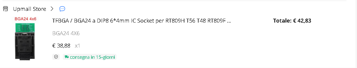

  10. #40
    24 Mar 2009
    ce se mai poate face decat cautat un electronist cu cititoare scrieri flash luat circuitul integrat jos scris boot-imagine si pus la loc
    alta rezolvare in momentul de fata nu prea vad cine se mai ocupa pe la noi prin ro colegul goznerg
  11. #41
    2,565
    Am achizitionat un bga24 sper sa reusec asa
