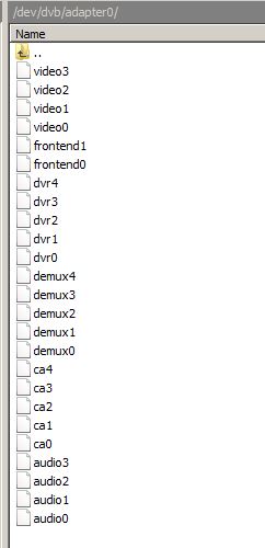

    nu-ti vede ceva acolo:
    /dev/dvb/adapter0/video0: No such file or directory
    tre sa arate cam asa:
    bafta

    2,552
    Nu, nu am acest folder /dev/dvb/adapter0 care se generaza in automat cred.

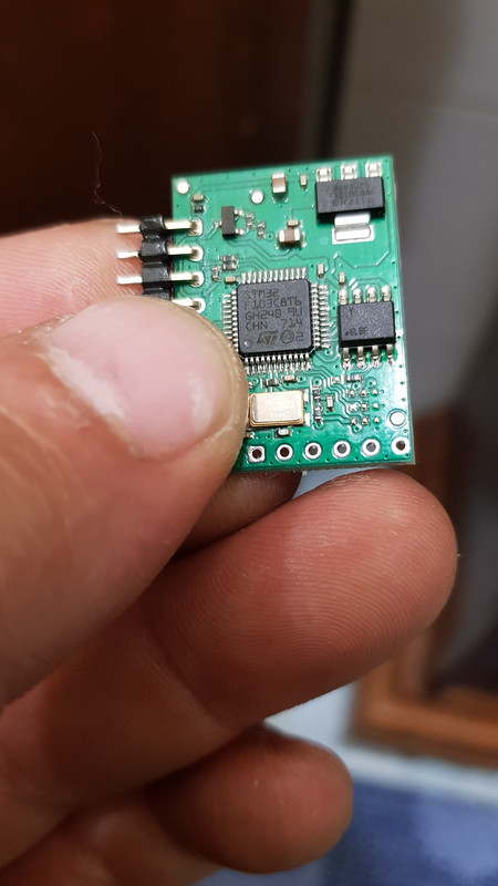

  8. #218
    2,552
    Dupa mai multe cautari am descoperit ca, aceasta placa are rolul unui sim... den original/clona problemele sut tocmai din aceasta cauza, am o clona si vreau sa pun imagini originale...

    Unde in interiorul receiverului e plasata acea placuta ? Poti pune o imagine ?
  10. #220
    2,552
    Am placa de baza desfacuta.
  11. #221
    Da se pare ca are rolul unui "sim" de recunoastere , la fel cum a fost si la "razboiul clonelor" in trecut
    Ai un cpu programabil , o memorie flash si un tranzistor/sursa de putere medie pentru a le alimenta
    Rezolvarea in "razboiul clonelor" daca iti mai aduci aminte Fery21 era sa modifici seria mac-ului cu una de original
    Se putea realiza prin "terminalul putty" parca.......poate...... poate.......
  12. #222
    2,552
    Find un stm32 cred ca poate fi programat separat.
  13. #223
    Teoretic DA , practic e mai greu , fiindca NU stiu daca il poti programa asa direct cum este el acum plantat pe placuta respectiva
    Deci ti-ar trebui unul ''bun'' nelipit pe placuta in cauza si apoi tu sa il deslipesti pe al tau....sa il reprogramezi si apoi sa il lipesti din nou
    Problema e....... ca sa nu aibe niste key dedicate/particularizate pe receptorul tau ....fiindca prin reprogramarea de la un alt receptor ......tu practic ''clonezi'' receptorul bun cu al tau
