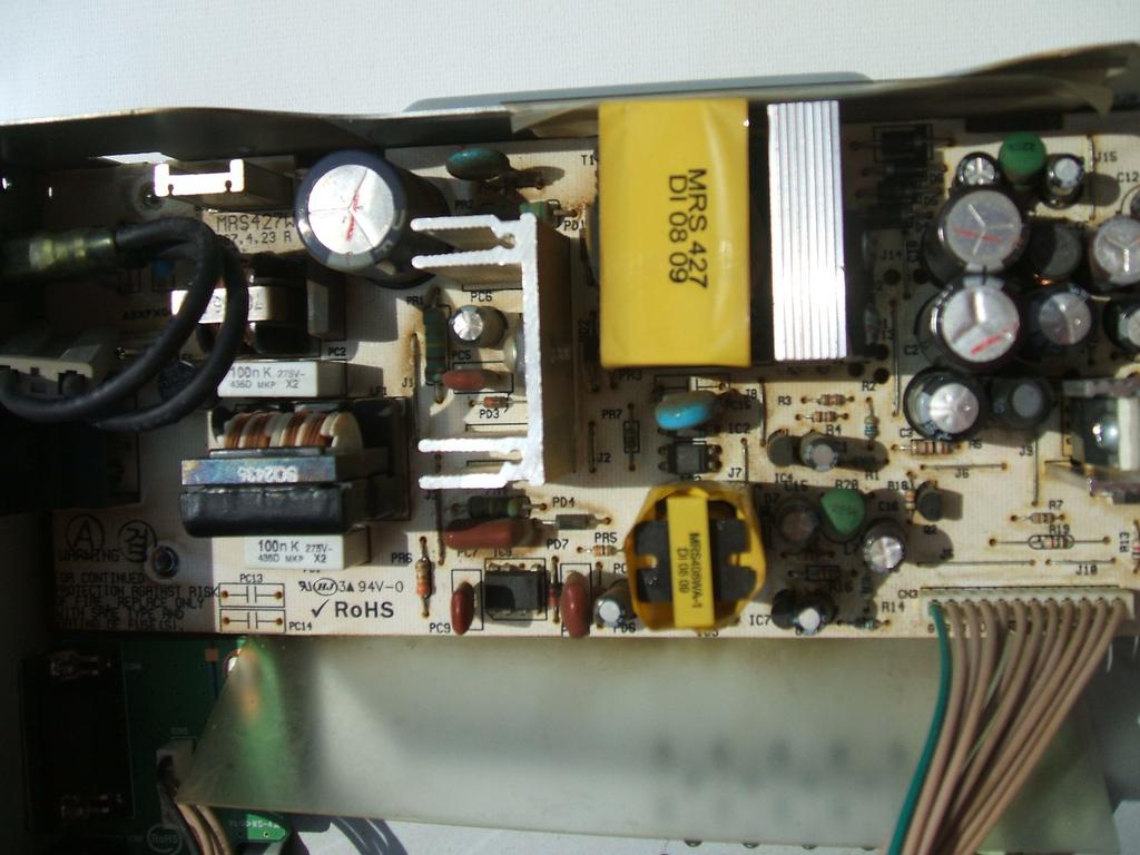

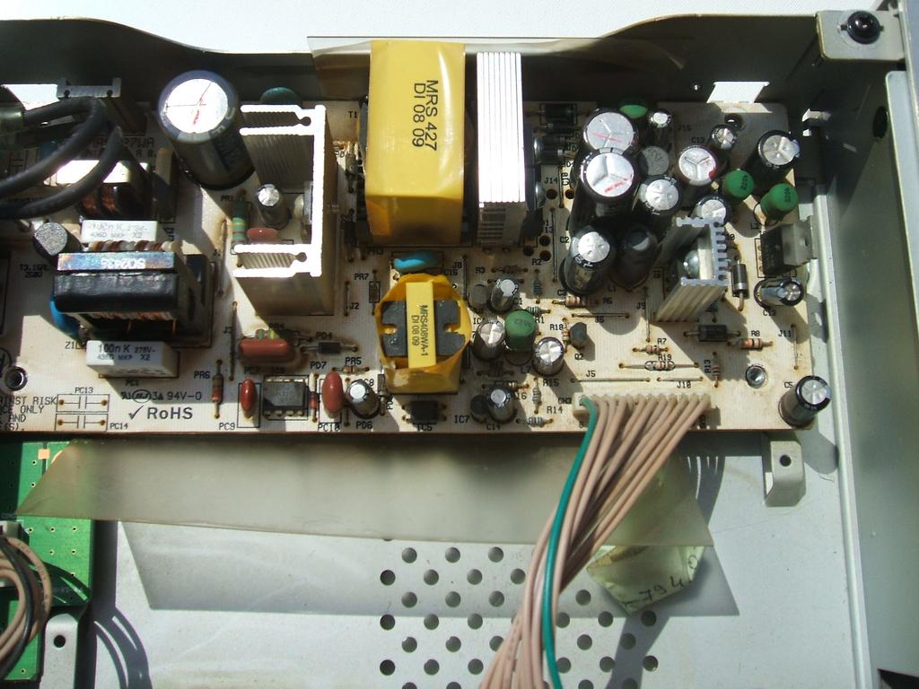

    Personal am dat la o ruda de al meu la care a mers vreo 5 ani non stop fara sa fie orpit si s-a dus cateva condensatoare si un integrat ... si am avut nevoie de lista componentelor de pe sursa ...
    Diese Bauteile sind auf einem Netzteil einer 1W Version Bj. 2007.4.23 R 0.3 zum finden.
    Liste wird ständig ergänz. Wenn jemand noch andere Details hat dann bitte posten.

    Bild von Netz runtergeladen
