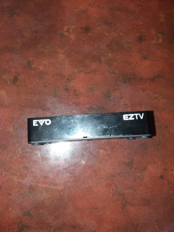

    Luam una bucata conserva:

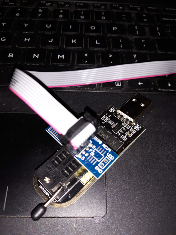

    Una bucata programator (CH341A BLACK in cazul meu):
    Una bucata soic8

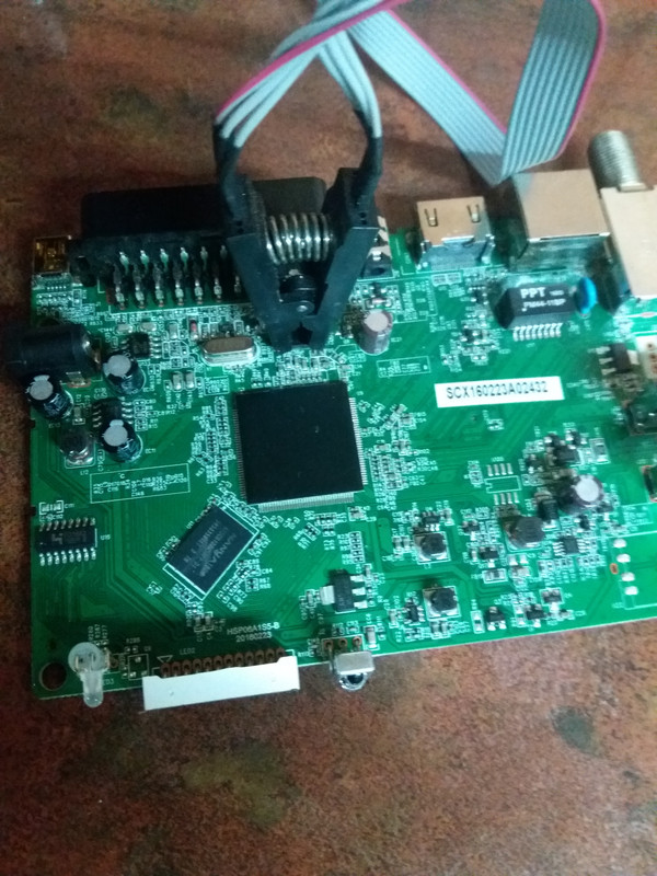

    Bun pana aici, sa ne apucam de dezmebrat conserva.
    Aceasta are doar 3 suruburi dupa cum se poate observa in imaginea de mai jos.
    Cam asa arata o conserva dezmebrata la mine dupa cateva minute de batai de cap
    Bunnnn pana aici, de acuma e mai complicat ...
    Verificam latura unde epromul prezinta un punctulet adancit ceea ce inseamna pin-ul 1 al eprom-ului (pe partea aceea vom conecta soic8-ul cu cablul rosu pe punctulet, asa ca in imaginea de mai jos

    11 Apr 2007
    15
    Excelent tutorial, am reusit sa rescriu 4 buc Evo dupa tutorialul tau. Singurul loc unde a fost mai greu, a fost la conectarea soic8 la usb, nu ai pus poza ,dar in final , am urmarit pinii si am reusit. Multam mult ...dau o bere virtuala si pun poza cum a mers la mine.
