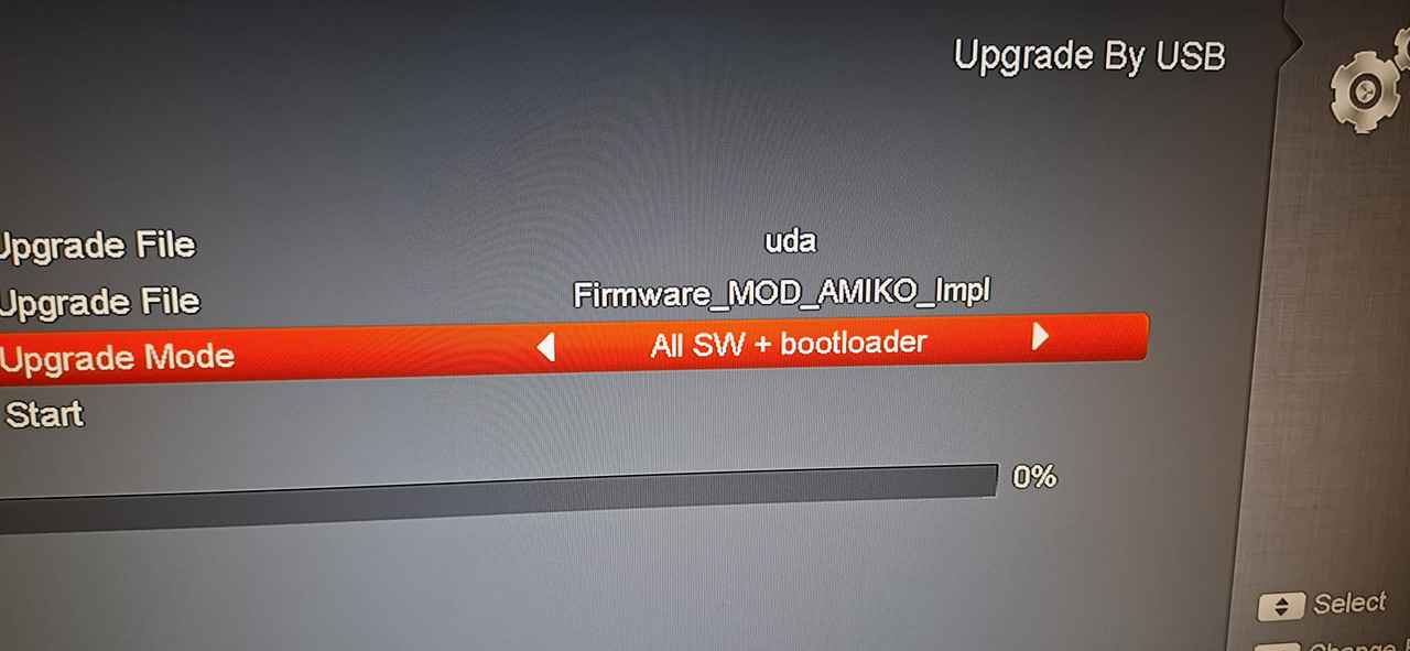

    Se face update de pe stick?
    E pur si muove
  3. #198
    18 Jan 2010
    Pitesti
    348
    Același rezultat, din păcate

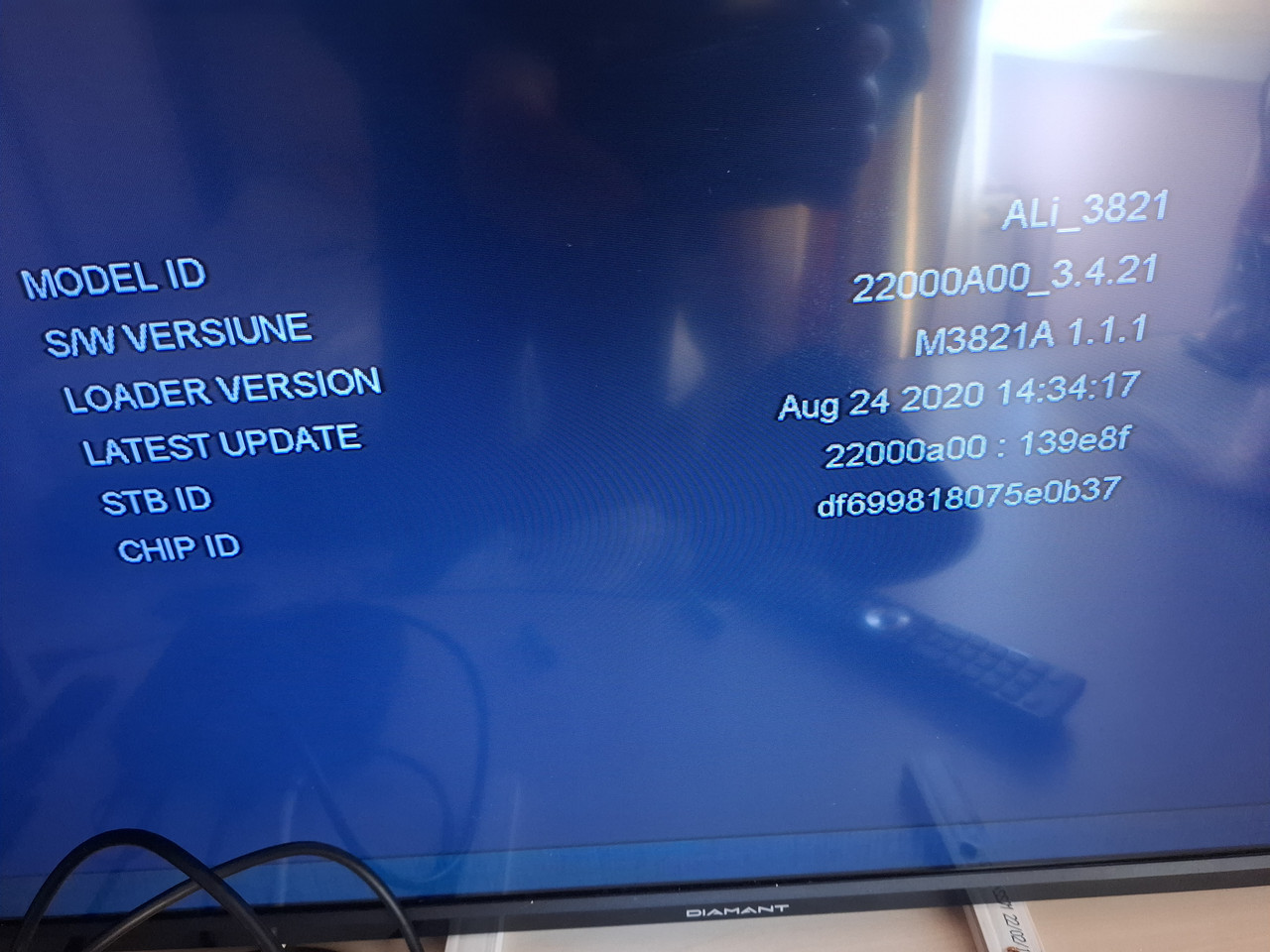

    La stb id ai 22000A00 sau scrie altceva?
    Citat din Cătălin Ștefan:
    http://technomitclima.ro/
  5. #200
    18 Jan 2010
    Pitesti
    348
    STB ID 22000a00: 139e8f
    E pur si muove

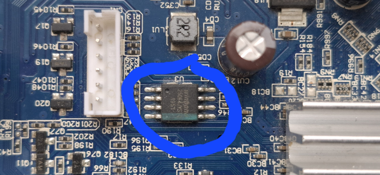

    Bună ziua. Ce se vede în poză reprezinta memoria flash care trebuie rescrisa?
    E pur si muove
  7. #202
    9,023
    25Q64JVSIQ W25Q64JVSIQ WINBOND 64mb SOP-8 FLASH IC CHIP
    Fa un backup pe usb, din meniu si se uita @konstantine in el la semnatura !

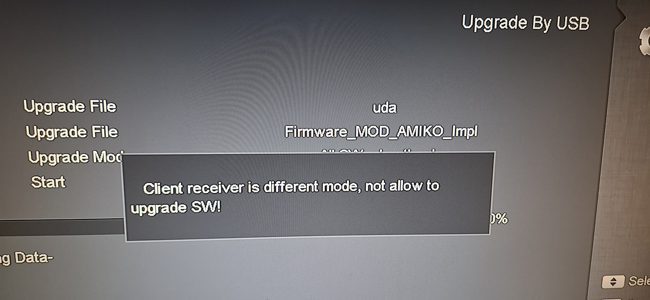

    Observ ca in backup apare stb id diferit fata de cel afisat in meniu.
    Nu e 22000A00 ci 22000A88.

    Atunci de ce există această discrepanta între versiunea afișată în meniu și versiunea rezultată în urma citirii fișierul de backup?
