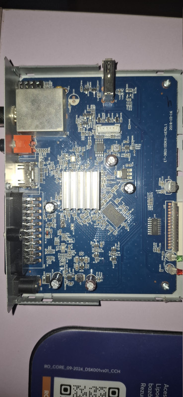

    Atașez o poză cu interiorul receptorului

  14. #194
    2,566
    Cred ca, ai nevoie de un cablu scart-rs232
  15. #195
    18 Jan 2010
    Pitesti
    348
    Am un amic care deține un receptor Amiko Impulse T2C, nu e de la Nextgen, nici al lui nu are port RS-232
    E pur si muove
