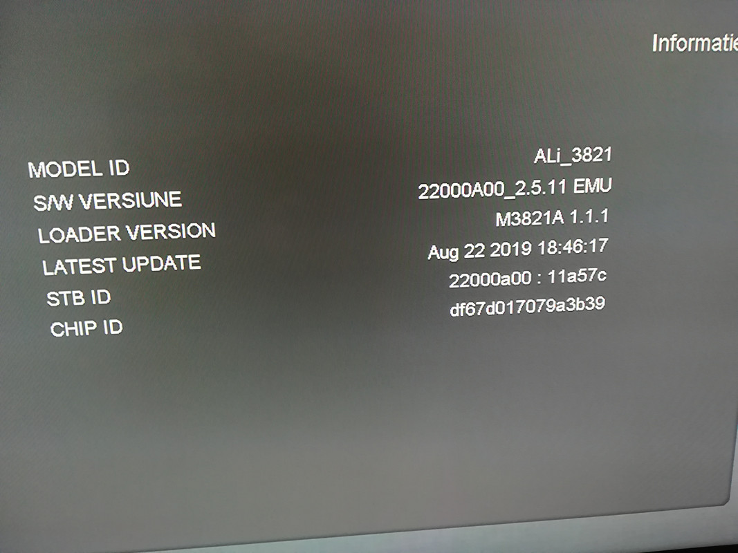

    Quote Originally Posted by konstantine View Post
    Pune o poză cu informaţiile de sistem ale receptorului (meniu /sitem/info).
    Posibil să existe vreun receptor cu acceaşi placa de bază
    şi cu soft la zi.Dacă există, incerc să portez softul pe impulse.
    E chip ali_3821

    Am găsit un sw. de la un receptor comercializat in Israel (visionet), dar din păcate nu are drivere pt. tuner. Are decât pt. satelit.

    Si eu l-am gasit pe asta
    http://www.telran.co.il/product/2452...cable-receiver
    dar de frica sa nu-mi distrug cutiuta amiko nu am avut curajul sa incerc firmware-ul. Zice ca e ali 3821, iar el e si pentru cablu.
    Linkul pentru descarcare este:
    http://www.telran.co.il/images/ALI38...0CI_1.1.49.rar
    Si nu spune ca ar fi un sw emulat.

    Sfatul meu e să nu rişti. Dacă aveam "impulse" riscam eu... E greu să resuscitezi receptoarele cu soc ALI la nivel de novice.Dar nu imposibil.
