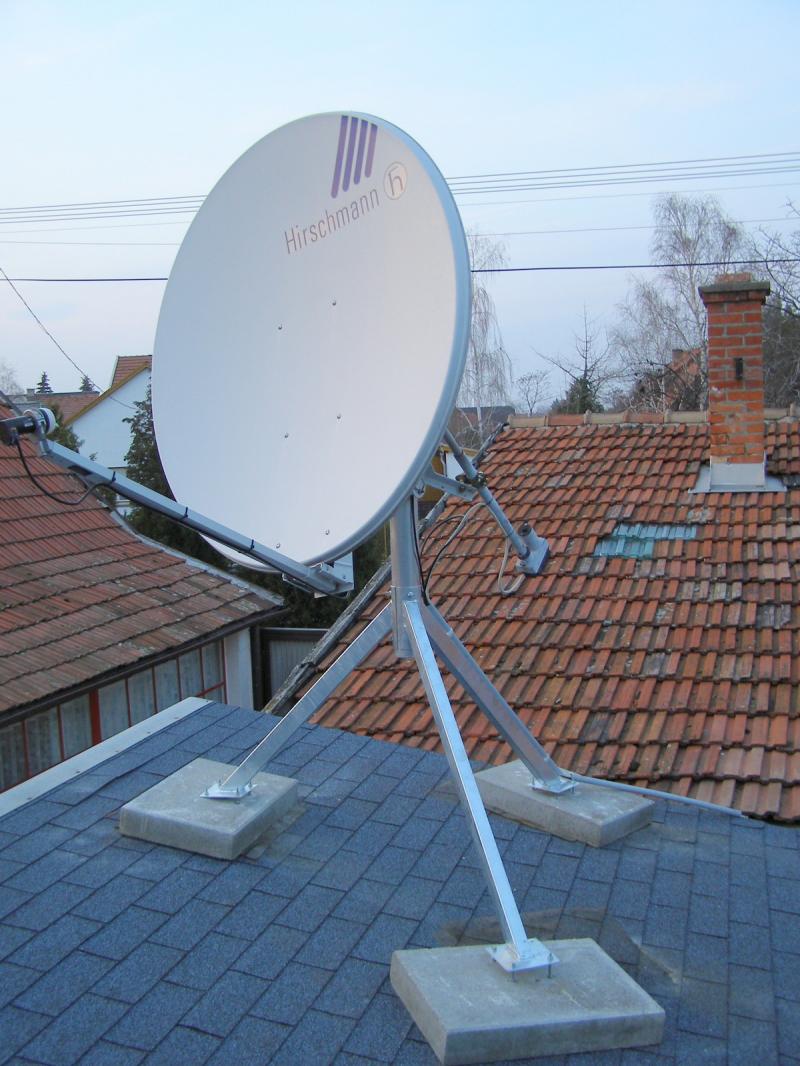

    Daca vrei, si ai loc in curte s-au undeva un acoperis cu planseu (acoperis plan horizontal) atunci o poti cumpara dispozitiv special pentru montarea parabolei si acest dispozitiv are patru patratele in care o poti monta cate 4 buc, de beton s-au ma rog caramida etc... si nu trebuie sa dai nici o gaura pentru fixare. Asa este facut si aici la mine in Belgia! Ca sa nu dai gauri in tavan s-au zid poti cumpara si o bucata de cablu special care este flexibil (aproape 380 grade) si se foloseste la treceri pe langa un geam s-au o usa!
    Antena asa http://www.exxzuu.hu/_user/page/webshop/1205.jpg
    s-au asa , (asa o am eu) .
