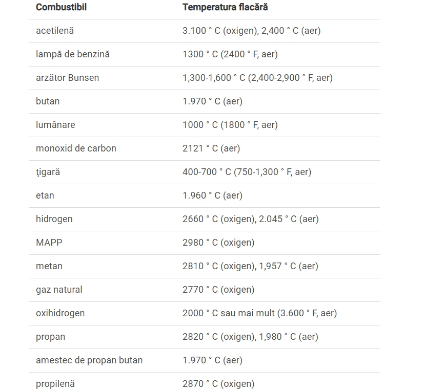

    Din pacate nu cred nici eu ca se poate mari altfel temperatura decat prin oxigen. In tabel apar temperaturi pentru diferite substante dar in aer. Pe materialul de sudura temperatura scade mult.
