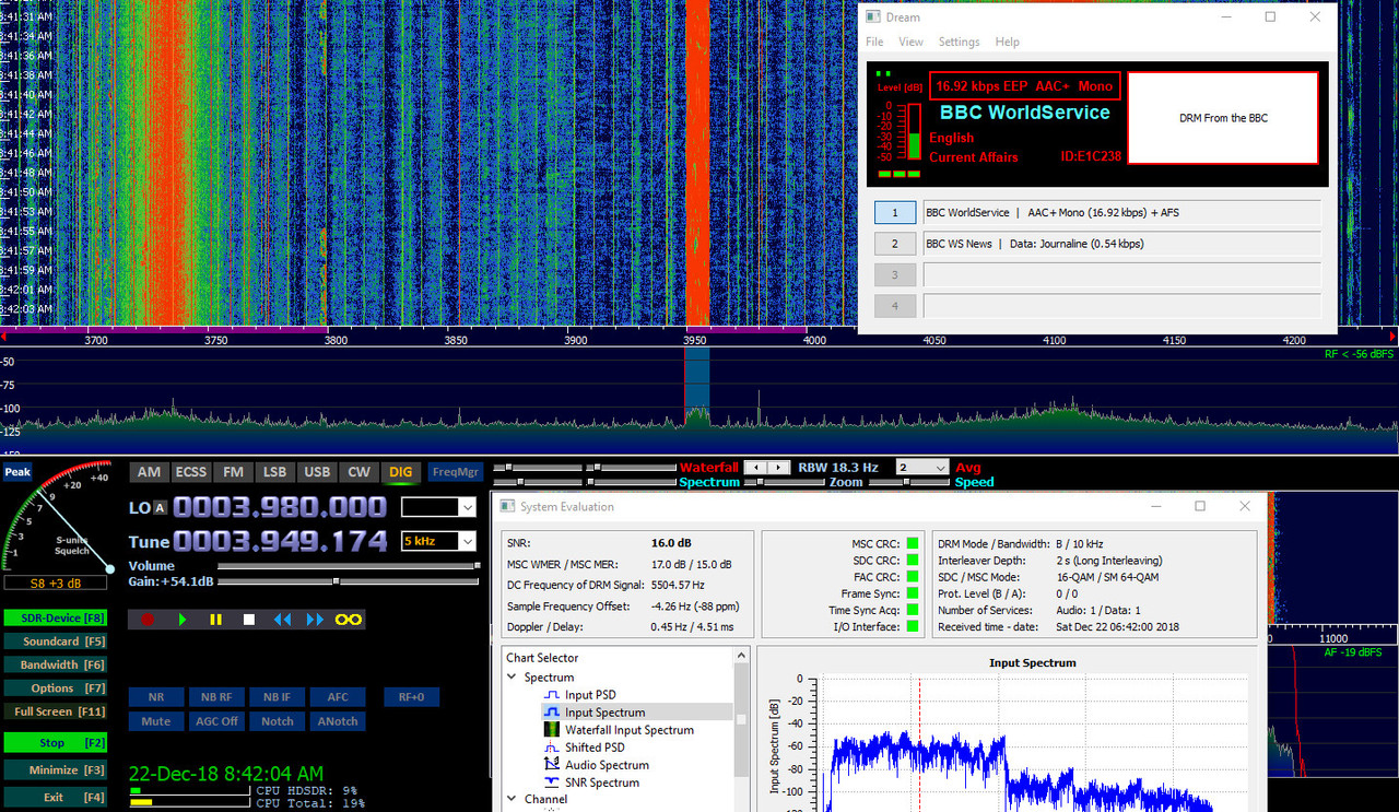

    DRM_RX BBC World Service pe frecventa 3955 kHz.
  8. #38
    BBC 3955 Mhz la cei 100 kW se receptioneaza relativ in conditii bune la programul de circa 50 minute de dimineata, in 3955 Mhz. Totusi eu cred ca puterea de emisie a statiei dela Wooffertoon este totusi mai mare decat cea declarata de 100 kW, daca le comparam cu emisiile de weekend ale coreenilor de la KBS, tot de la Wooffertoon. Oricum Wooffertoon pare sa fie ultima statie cu transmise in SW din Anglia, conform https://en.wikipedia.org/wiki/Wooffe...itting_station. Ramane Radio Romania cu cei 90 kW pentru DRM si 300 kW pentru celelalte transmisii RRI in AM de la Galbeni/Tiganesti https://www.short-wave.info/index.php

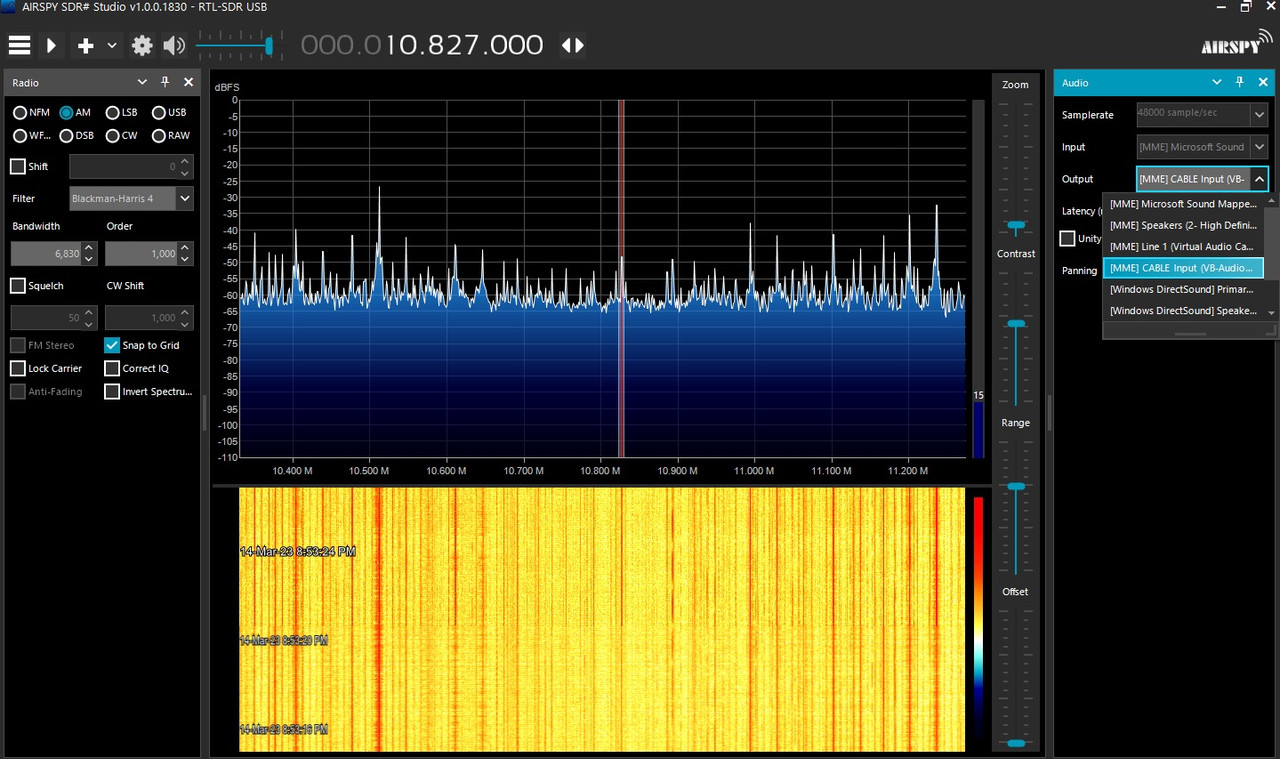

    am si eu o intrebare legata de acest subiect. Poti sa faci un tutorial despre receptia radio in unde scurte cu virtual cable si drm ? Ar fi de mare ajutor. Scriu asta pentru ca eu sincer oricat de mult as fi incercat sa citesc pe net nu am reusit sa-mi fac setarile corect. Nici cu sdr rtl si nici cu hdsdr. Multumesc

    Imi pare rau ca nu e nici un DRM in banda acum !!! SDR Sharp il treci la modulatie pe modul USB.
    Instalezi virtual cable, setezi iesirea audio din sdr sharp sau hdsdr la input virtual cable iar dream il pui sa ia semnalul audio din output virtual cable.
  12. #42
    02 Jun 2008
    Timisoara, Banat
    55
    65
    Multumesc mult. Folderul Dream, se instaleaza in folderul cu SDRRTL sau in alt folder ? Instalearea Dream-ului cred ca nu o fac corect.

    486
    10 Post(s)
    Nu, fiecare cu folderul lui !

    02 Jun 2008
    Timisoara, Banat
    55
    65
    Am inteles. Asa am facut si eu initial si atunci cand deschid dream.exe imi apare mesajul de genul Qt platform nu poate fi initiat. Inca odata multumesc.
